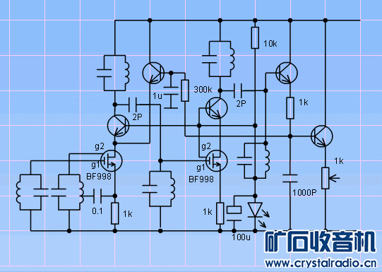

对于一般的三极管中放来说,基极输入电压幅度超过27mVpp就会产生较大的失真。
对于强台,有时变频输出电压过高,超过中放AGC输入动态范围,产生严重失真。
如果使用双栅管变频,这个问题尤其严重。如果天线线圈的Q值较高,磁棒较长,会遇到变频输出过大的问题,有时甚至会超过变频管负载回路的动态范围。
这个电路从变频级源头进行AGC控制,彻底解决了变频输出过高的问题。
这个电路巧妙地使用差动式AGC线路。当三极管检波器的输出直流电压增高,高到一定程度,就会打开变频管负载的分流电路,而负载回路工作电流相应减小,输入阻抗增加,变频电流从旁路三极管流过,起到AGC作用。
这个电路简单可靠,同时可以获得极高的AGC性能。
这种AGC电路还解决了用双栅管做中放的问题,如下图:
这样就可以用老式电子管双调谐中周做收音机了。

其实用二极管电桥AGC电路应该也可以,电路更简单,原理也差不多。
在这个方向做过很多尝试,效果都不够理想。二极管衰减器是宽带放大器的AGC方案,用于窄带谐振放大器并不是很合适。目前这个方案完美无缺,简单可靠,性能优异,值得推广。
发表于 2023-11-30 17:09:46 | 显示全部楼层
稍复杂了些。能简化不?
发表于 2023-11-30 18:52:55 来自手机 | 显示全部楼层
这种电路结构跟音频电路的音量控制原理相同,用一对差动管对放大晶体管集电极电流分流,控制范围从0到100%都没用显著失真,用于自动增益控制还可以额外获得一定的延迟作用。不过,这种电路结构使用元件数量较多,且并没有带来额外的增益,我认为还是在变频之前加一级偏置受AGC控制的宽带高放更加简单且有效,当信号足够强,高放增益可以降低为负数。

其实不算复杂,就是三极管多了一些,从其所能达到的性能来说,多用几个管子是完全值得的。然后,你就可以象矿石机那样,把心思完全放在改进天线调谐部分。用大尺寸线圈骨架,用最好的里兹线,用最好的可变电容,去创造最强悍的磁棒接收天线,而不必担心后级会过载,实现矿石机与超外差接收机的融合。
发表于 2023-12-1 13:03:59 | 显示全部楼层
什麽中放輸入可以達到27mV?常規AGC只要一動作,中放輸入都可以降到1mV以内,何必這麽大動干戈地複雜化。

我不是什么大侠,我说的那种不调谐高放也不是我自己的东西。在那部收音机上,我用的是55毫米短磁棒、0.2毫米单股漆包线、140+60差容可变电容几乎都是最廉价的零部件
。短磁棒天线本身接收比长磁棒弱,这在一定程度上可以降低高放过载的可能性,然而短磁棒却更容易提高空载Q值,对选择性和抗干扰能力有利,即使不使用多股线也可以获得相对满意的选择性。天线线圈绕制数据,我用的是初级115,次级6,次级比商品收音机少很多,这样就可以提高天线回路有载Q,并降低高放过载的可能性,同样的,减少天线次级对选择性同样有利。我所用的不调谐高放就是再普通不过的单级阻容耦合放大,不过会受延迟AGC控制,静态集电极电流1mA左右,中放AGC一直起作用,当检波输出达到预设最大值一半时AGC延迟放大三极管开始导通,高放受AGC控制,集电极电流可以降低到50μA,从而获得将近26dB的增益控制,强信号状态下高放增益是负数。另外,在高放集电极电阻与电源正极滤波电容之间串入一个空心螺线管,让螺线管与磁棒处于同一条线,调整螺线管与磁棒尾部距离可以改变再生量,这就是再生线圈。再生线圈可以显著改善弱信号清晰度和音量,AGC起作用时作用很弱。
