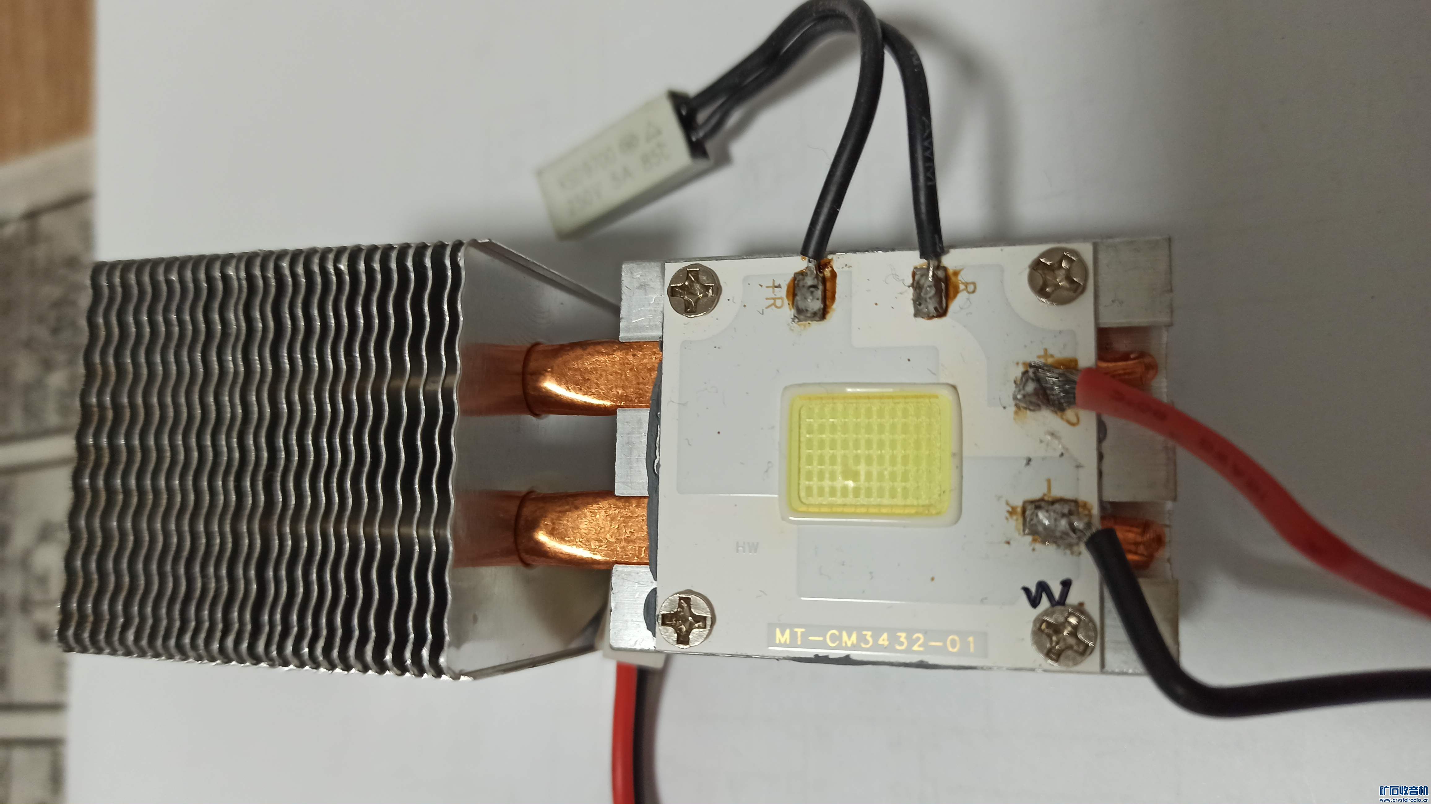

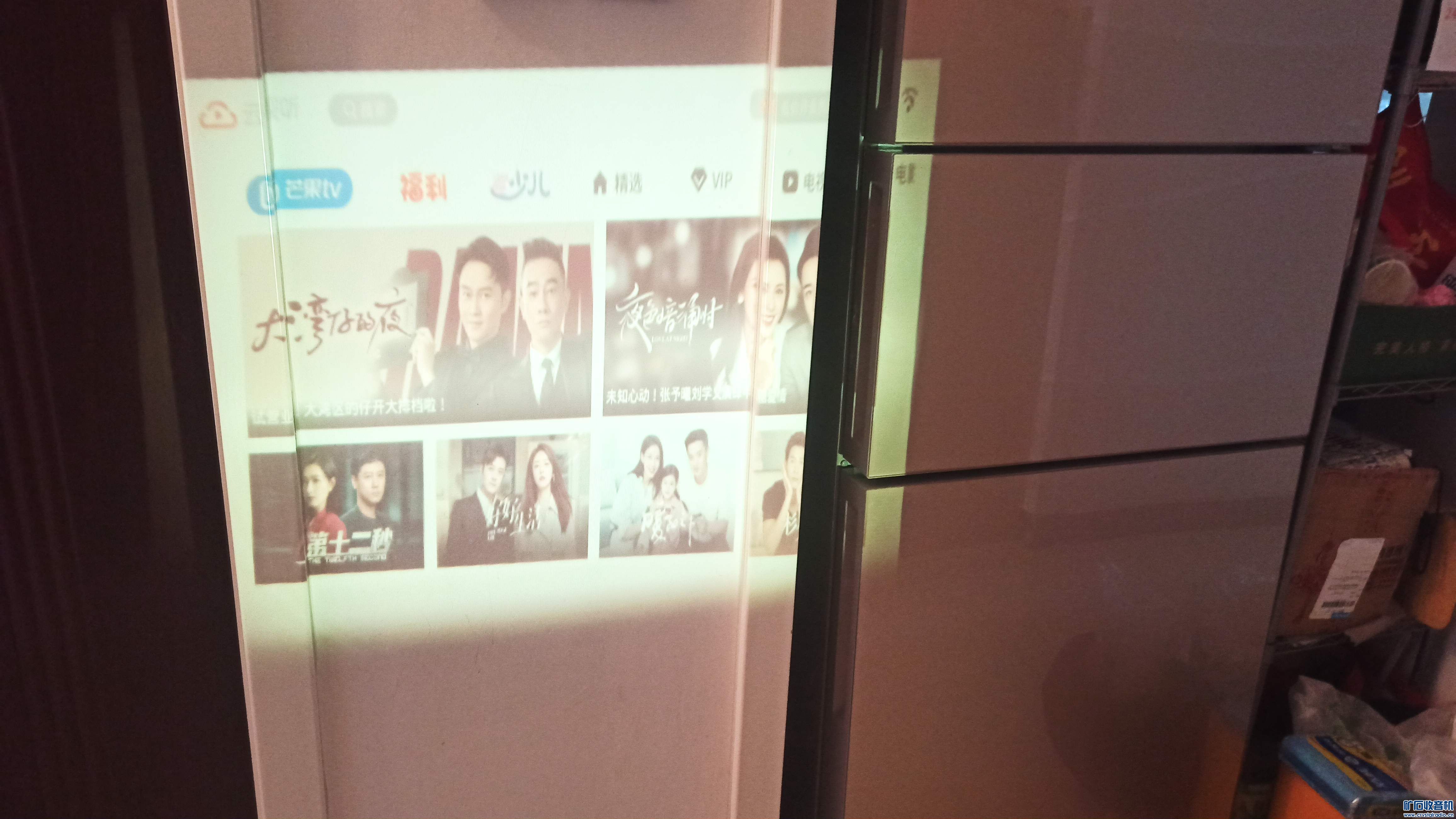

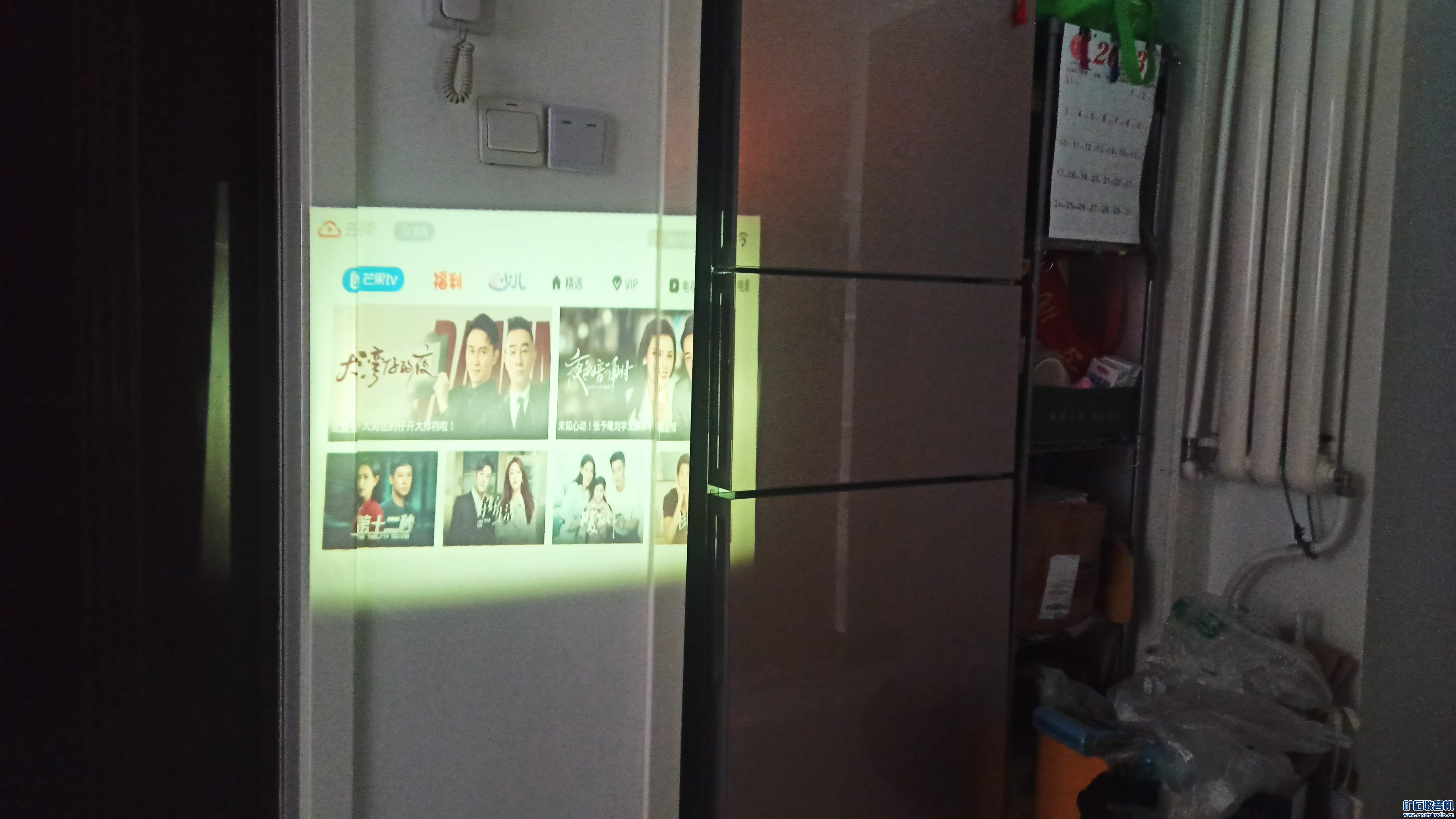

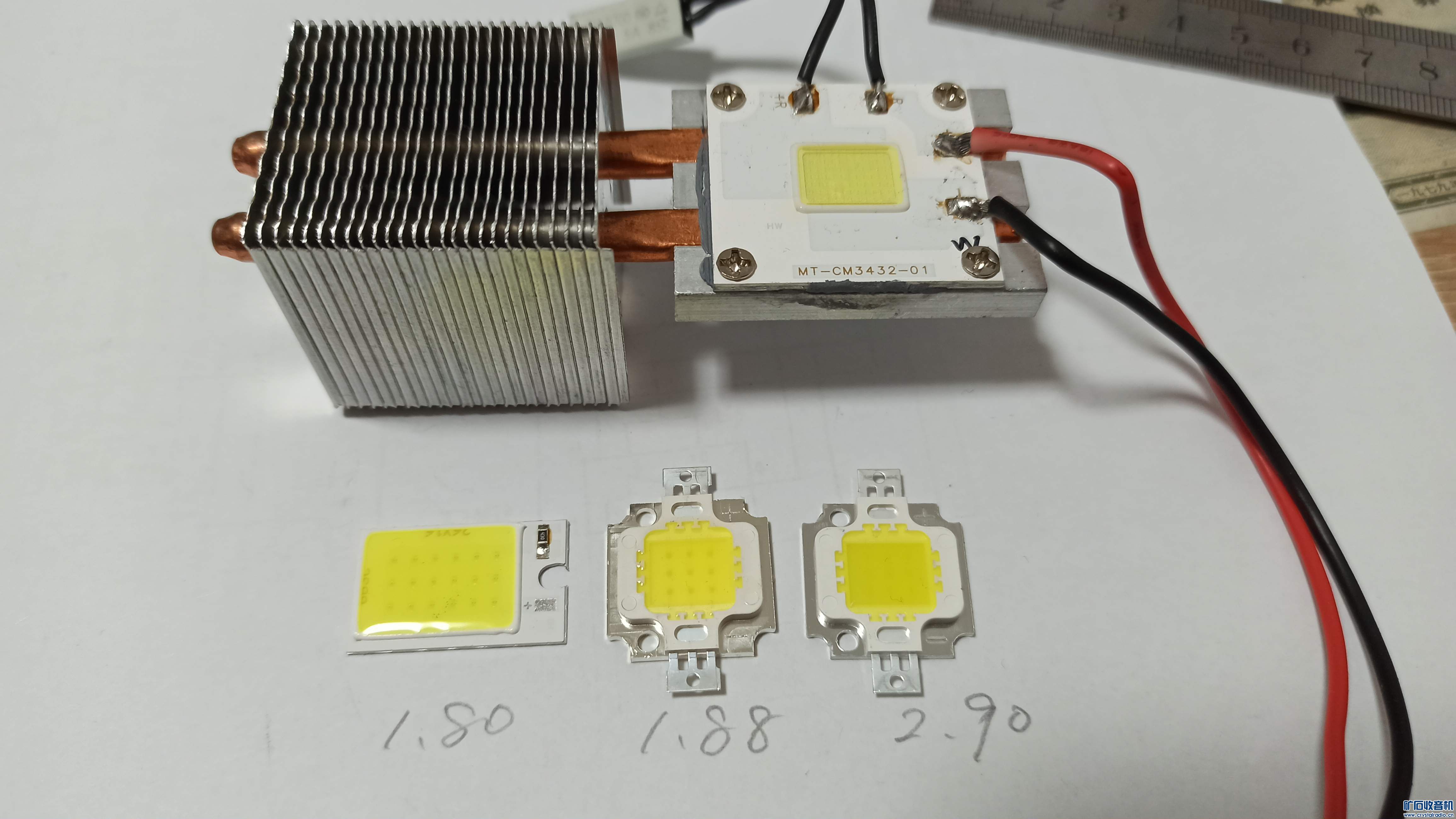

一个月前购于北京朝阳区大柳树 20块投影机,LED背光灯肯定坏了
某宝搜最便宜38还尺寸不同,68同款太贵,远超20元,果断放弃
降低条件,亮了就好,三个都包邮一共不足十块,取中间价装上试试
 楼主| 发表于 2023-11-29 19:44:11 | 显示全部楼层 |阅读模式

铜管散热自己改的?
 楼主| 发表于 2023-12-2 16:46:49 | 显示全部楼层

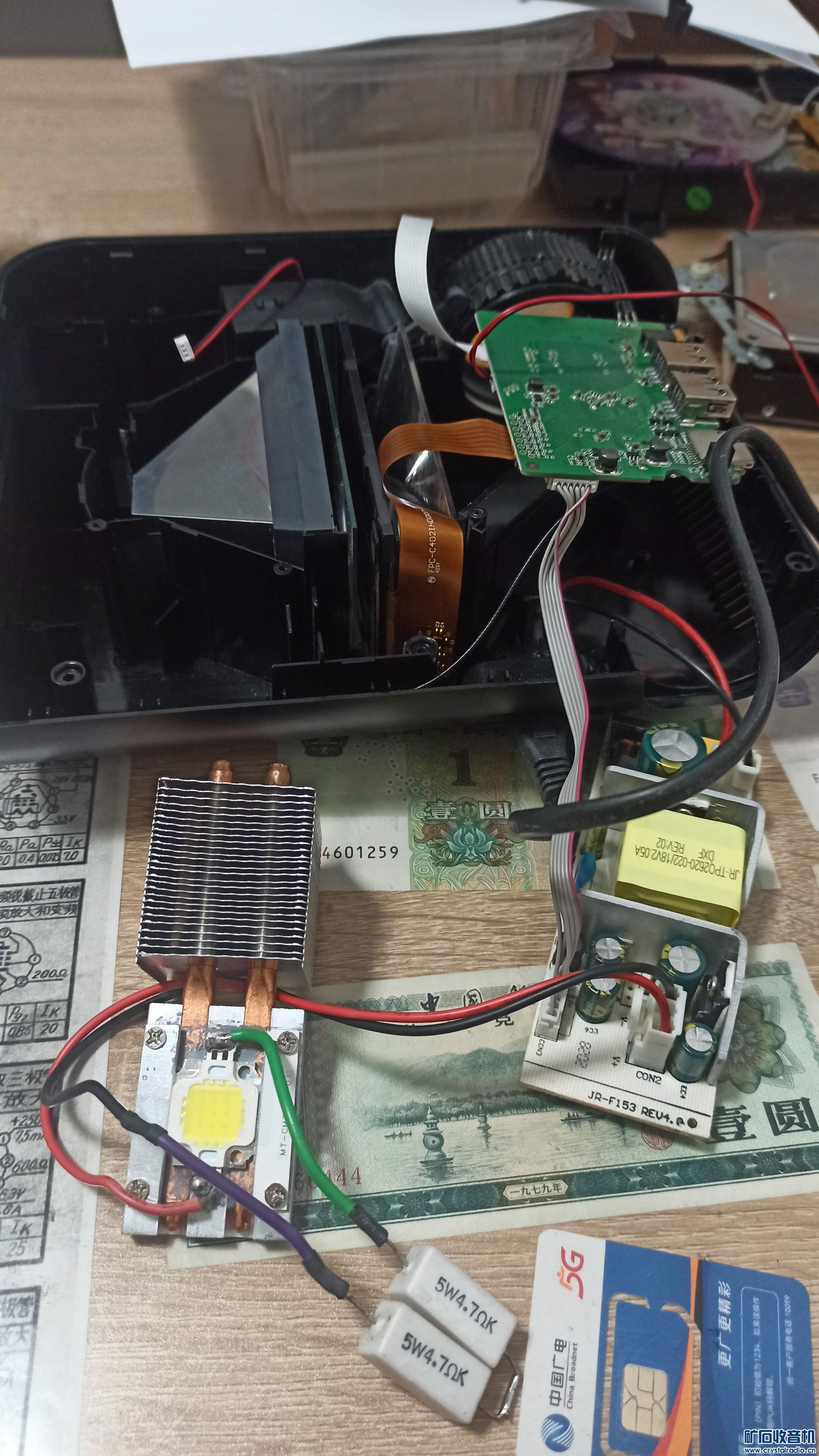

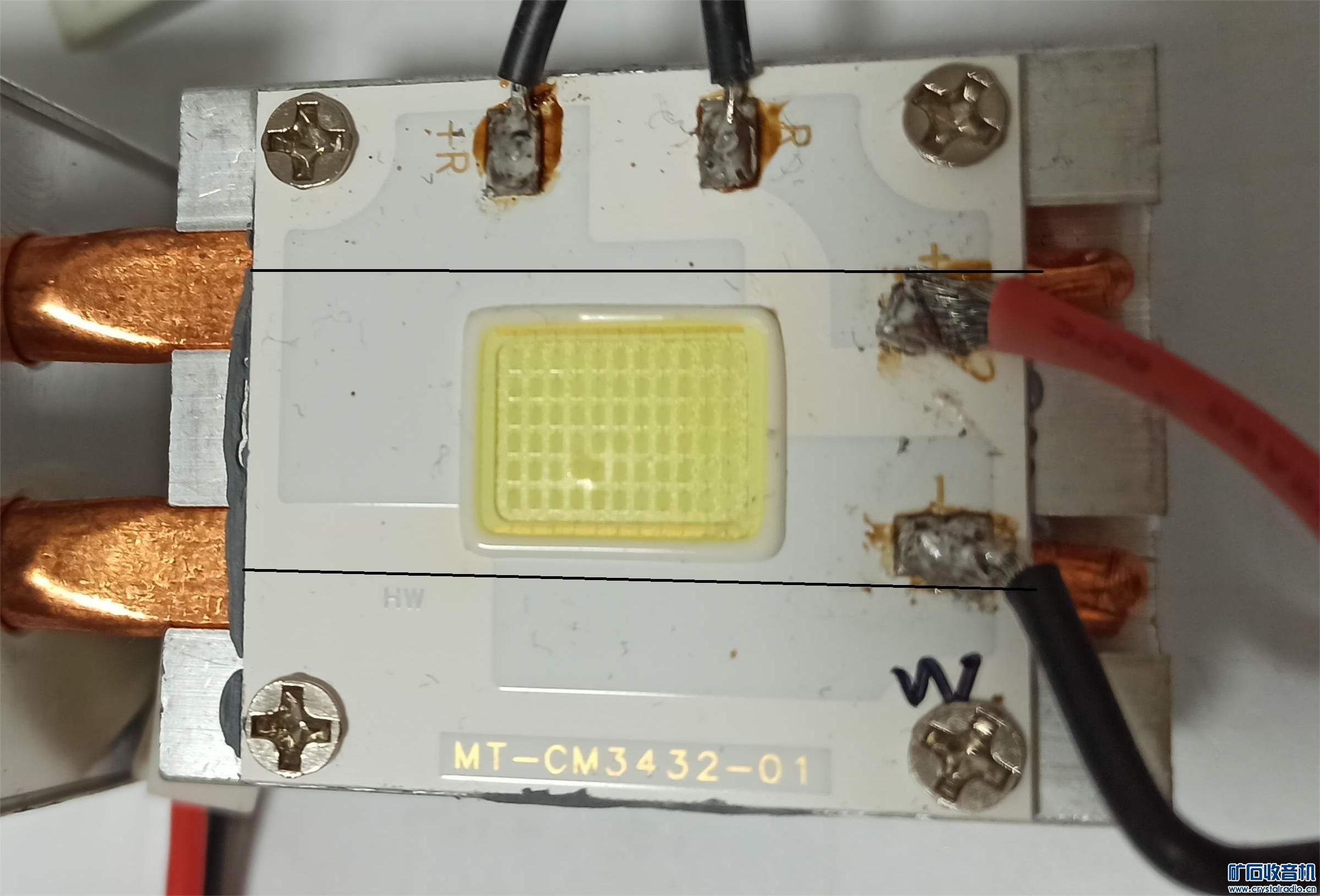

散热器没做改动
只是把已坏灯板沿线切割压住替代灯板
原机18V供电,代用灯板10瓦12伏0.9安
串入5瓦4.7欧电阻两个,电阻热量偏大
 楼主| 发表于 2023-12-2 16:49:56 | 显示全部楼层

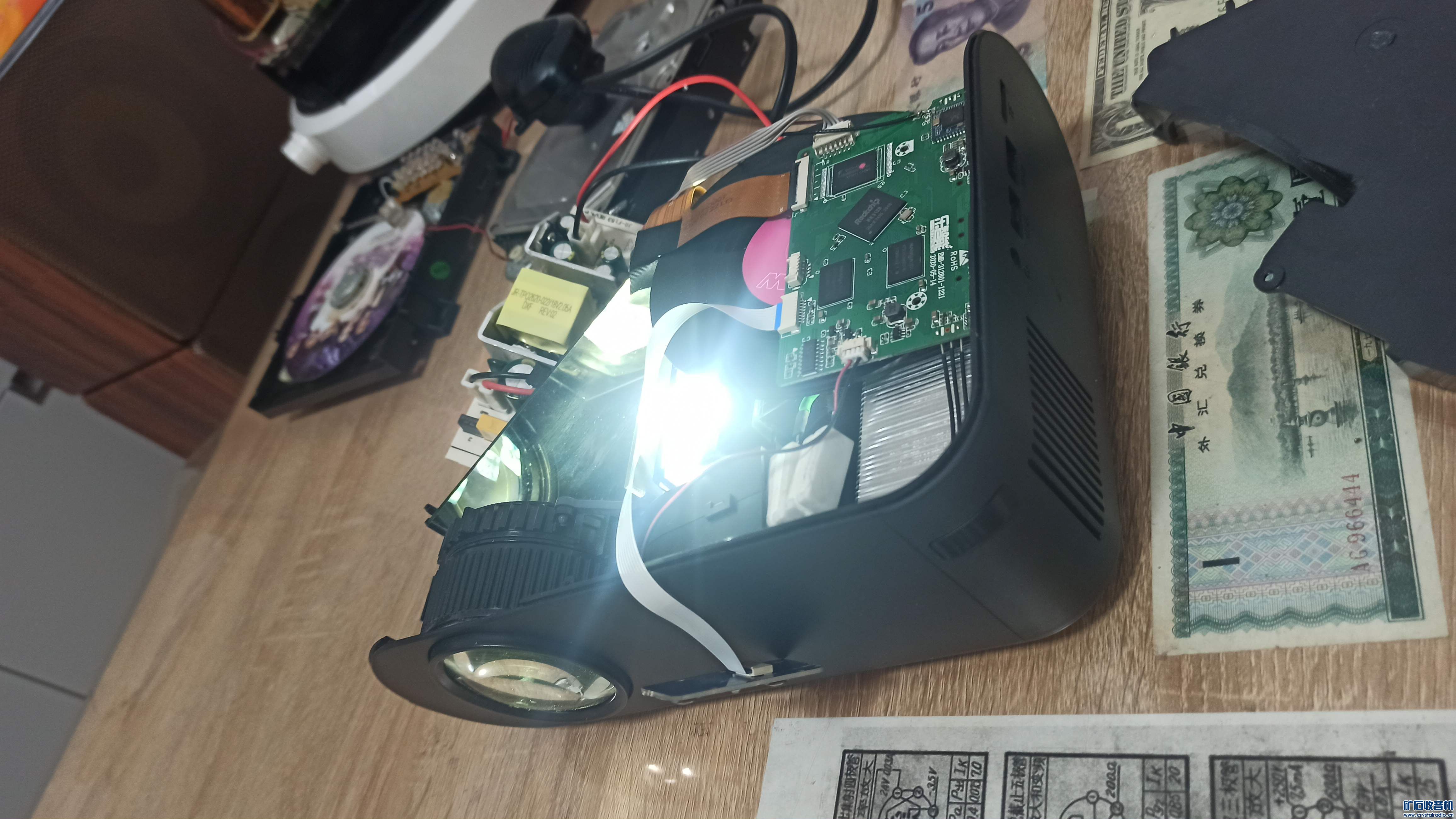

通电试亮前的样子

发表于 2024-2-20 13:08:33 | 显示全部楼层
LED与驱动不匹配,看图是6串的,可以用两个三串的串联
