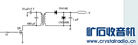

某产生负电压的电路,变压器看起来既不像是正激,又不像是反激。这种算啥拓扑?是靠原边谐振,然后变压器起耦合后输出?
发表于 2023-11-29 19:03:25 | 显示全部楼层
他激
发表于 2023-11-29 19:33:15 | 显示全部楼层
漏画电源符号了吧,感觉根本不能工作
发表于 2023-11-29 20:18:28 | 显示全部楼层
这是反激的
发表于 2023-11-29 20:57:05 | 显示全部楼层
科普一下反激知识
发表于 2023-11-29 23:55:23 来自手机 | 显示全部楼层
初级没有电源输入,怎么起振?
发表于 2023-11-30 08:26:56 | 显示全部楼层
反激。
+5V电源符号漏了吧?

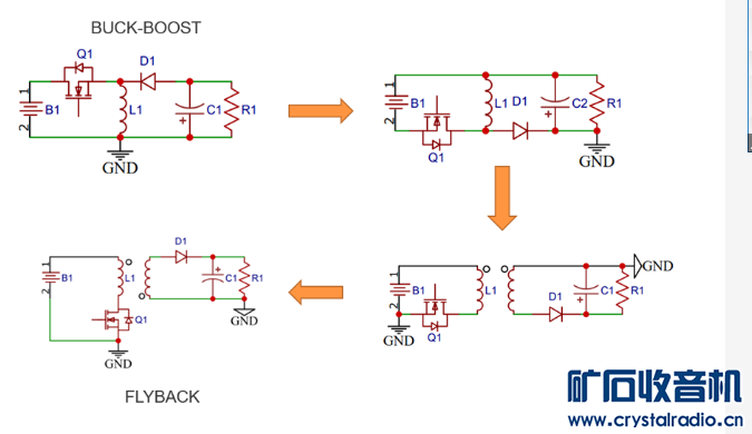

 楼主| 发表于 2023-11-30 09:51:06 | 显示全部楼层
那个+5V就是原边直流电压。
看了buck-boost的演变图,和其中第三阶段类似,把二极管反置就得到负电压。
有个问题,反激一般是次级的同名端在下,所以安匝数无法相互抵消,变压器起电感储能作用,磁芯设计需要考虑磁芯线仅在一象限,为防止饱和需要消磁加气隙。但这个恰好相反,安匝数是可以相互抵消的,虽然有少量励磁,但不用担心大的饱和问题,那磁芯设计是否还需要考虑加气隙呢?

 楼主| 发表于 2023-12-8 12:45:55 | 显示全部楼层
locky_z 发表于 2023-12-8 11:22
单端的都需要防止饱和,单端是指变压器的初级电流方向是单方向的。
而推免(并联推免、OTL、BTL),初级电 ...
正激也是单端的,好像没听说其磁芯需要弄气隙,其励磁可以靠复位绕组还原至起点。
反激输出正电压时,由于异名端在上,无法耦合出去,磁芯需要蓄积电流能量,怕饱和才割气隙。
但现在情况是输出负电压,异名端在下,输出能量可以耦合出去。那么磁芯是否还是和上面输出正电压那样,蓄积电流能量呢,是否还担心饱和问题呢
发表于 2023-12-8 16:06:47 | 显示全部楼层
反激输出正电压时,由 ...
MOS关断后,次级同名端为负、异名端为正,二极管导通向C充电(二极管的方向与接到哪一端有关),C的正负极出现压差。
C的负极接地,输出正压。
C的正极接地,输出负压。
 楼主| 发表于 2023-12-8 17:11:08 | 显示全部楼层
对的,耦合不了,看来这种的磁芯还是得需要气隙的
