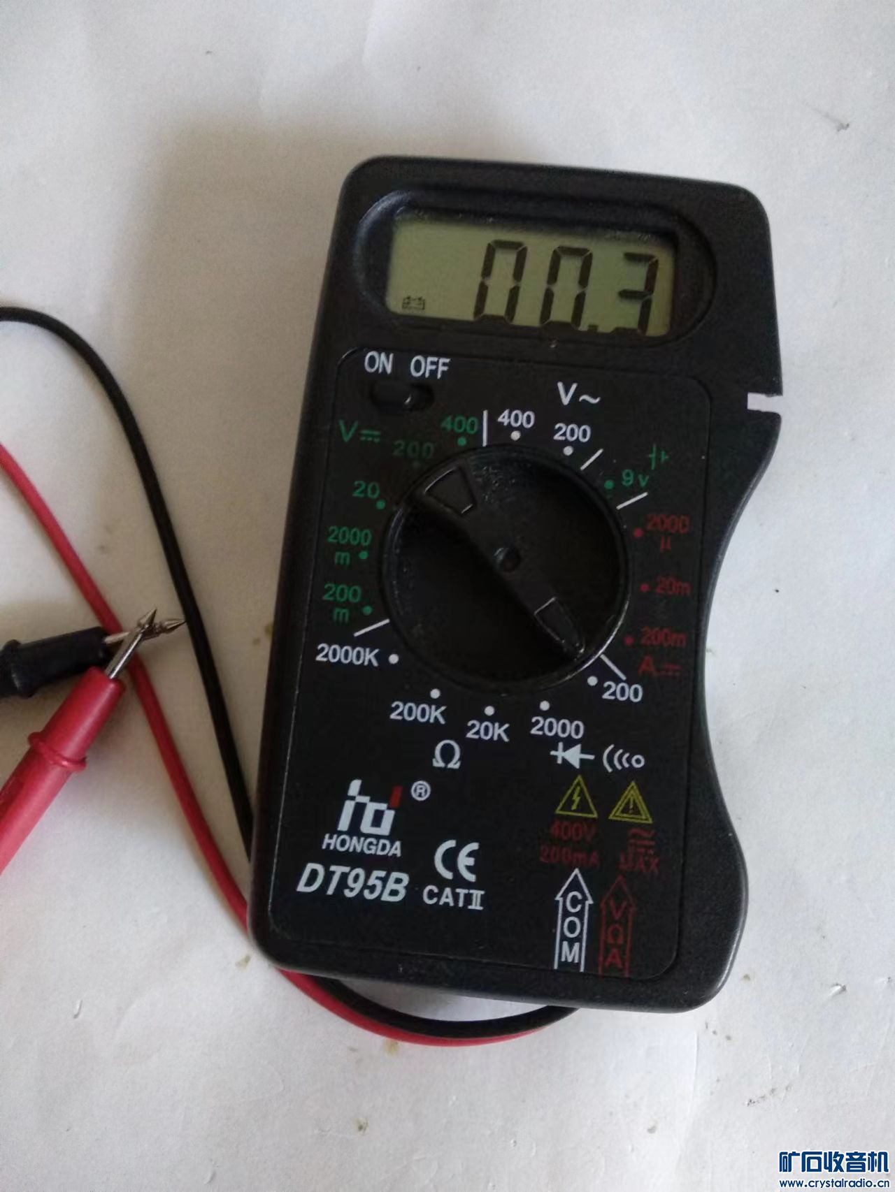

刚刚花了245在实体店买了一块VC9806+,别的档位倒没什么问题,就是拨到电阻档短接表笔以后有时显示0.04欧,有时再拨一下又变成0.09欧甚至还出现过1.00欧,应该是拨盘接触的问题吧,我来回拨了几遍拨盘后没再出现1.00欧,但是还会有0.08、0.09欧,接触应该还不是很好,本身表笔用精密电子测试仪测试有0.03欧的电阻,测这块万用表的时候没动表笔,所以只可能是拨盘接触带来的问题,这个表是4位半的,精度倒是挺好的。问下大家拨盘的接触电阻正常吗?我要不要买个进口触点脂涂一涂?触点脂也不便宜。 97944f63aef6c178fcab03bbd6ba2f7.jpg

有个4位半表,用20cm铜线短接0.2欧
发表于 2023-11-29 15:19:49 | 显示全部楼层
你打开看看就知道了,转换开关铜箔上有好几个通孔,再好的润滑脂也没用,几个月之后老毛病就又犯了。
福禄克的表你想让他接触不良都难。
国产表转换部分,就那么点小东西,光洁度,耐磨程度,材料不过关,没办法!

假如多次转动拨盘还会显示0.xx底数的话、大多是表笔插孔与插头之间的电阻。你反复插拔表笔试试.....

这种问题大概率不仅仅是接触问题了,搞不好转盘布线设计就有错误!正常情况下一般的接触不良不至于影响电阻测量。
发表于 2023-12-2 10:11:29 | 显示全部楼层
我在淘宝几块钱买的国产的导电膏,涂在万用表旋转开关接触面,很好用。

设计师不考虑触点接触电阻对测量的影响,把报盘触点当成理想原件。先天的设计不好办。抹点触点润滑脂能改善,但不能根除故障。
发表于 2024-7-9 18:18:11 来自手机 | 显示全部楼层
你既不指望通过脂膜的良好导电性来提高触点可靠连接,又不希望它的良好绝缘性降低触点间的导电性,捉急的优化方法,如果弹性触片预压应力不足,顶着石臼唱戏是它的宿命,实在想用,尽量选稀薄不易形成阻隔膜,仅起些许润滑作用的
发表于 2024-7-9 18:28:29 来自手机 | 显示全部楼层
一块表是自动档的,拔盘触点并不介入测量回路,加点料也不影响档位切换,另一台老胜利加脂若干年后就开始影响测量,后来拆开重新擦干净油脂,涂抹点机油又好了
