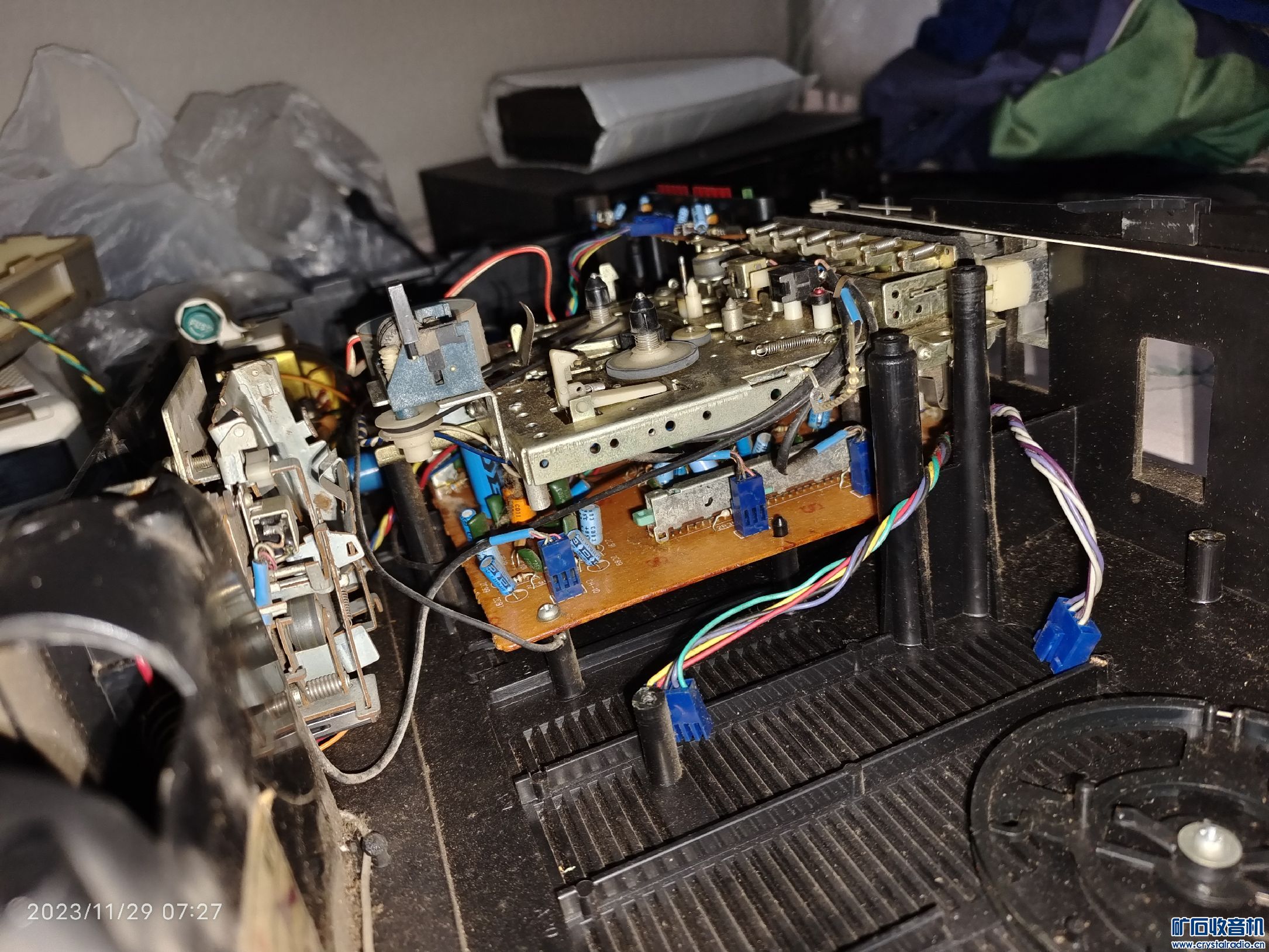

这个收录机是国产名牌双卡收录机,质量没的说,就是感觉录放机芯固定柱强度不够,多年以后都有一两个固定柱断裂,修复以后强度也不够!
感觉这个收录机外壳设计不太完美,立式机芯按键力本来就大,四根水平塑料柱支撑不住,时间长了肯定要断裂! IMG_20231129_072745.jpeg IMG_20231129_072712.jpeg

这个简单柱子外面用不锈钢套筒灌树脂

固定柱太长  强度就不够了。
发表于 2023-11-29 10:22:35 | 显示全部楼层
写信给厂家提建议,加个支撑架顶到底座就行

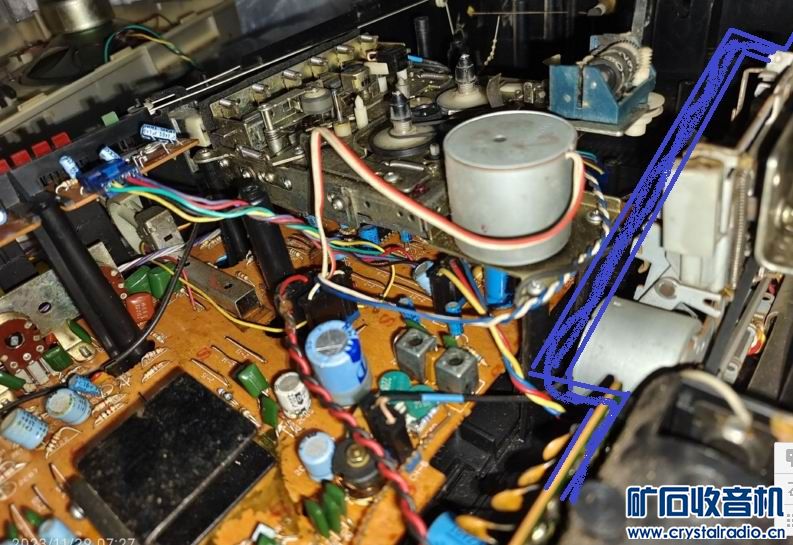

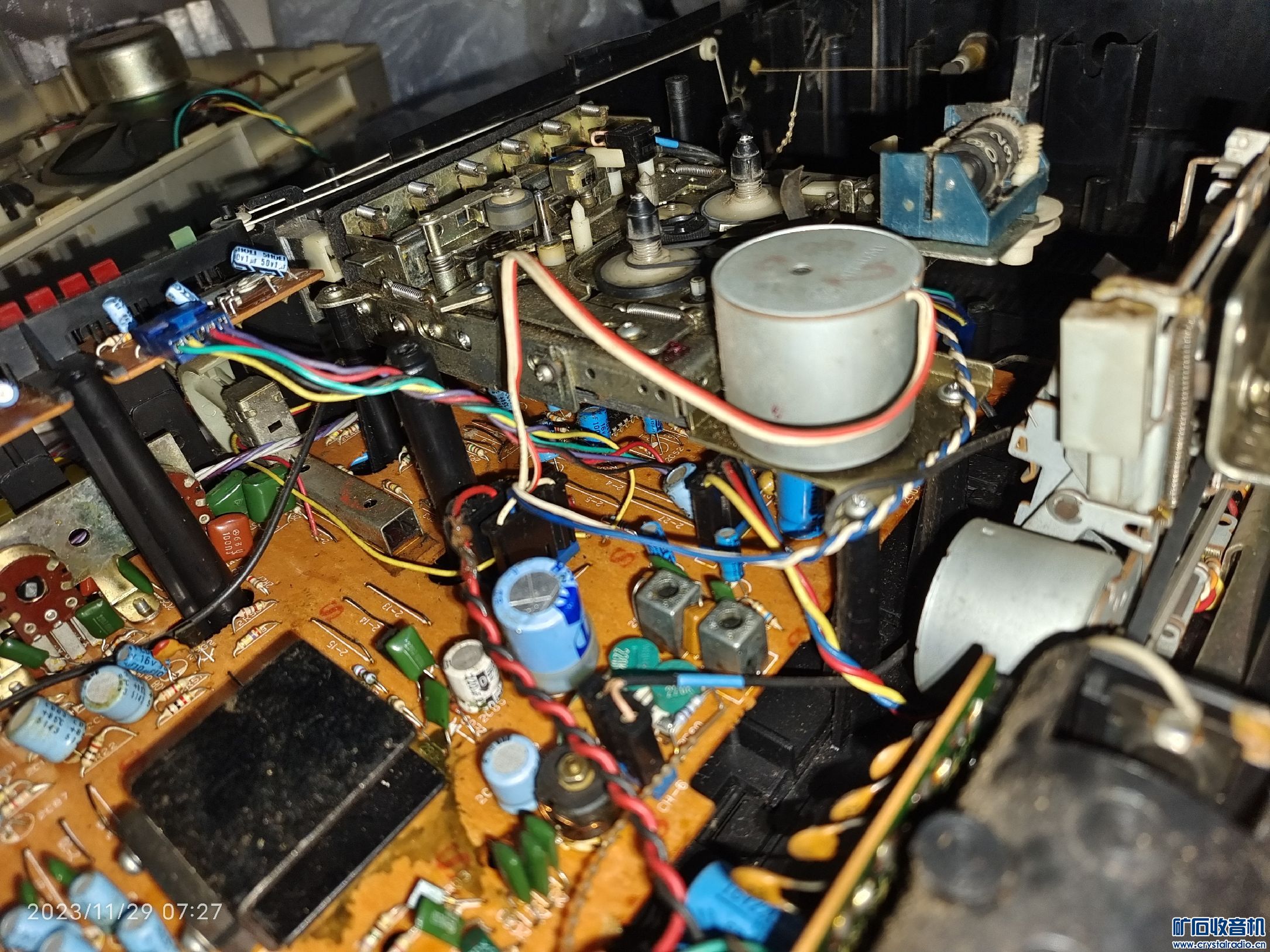

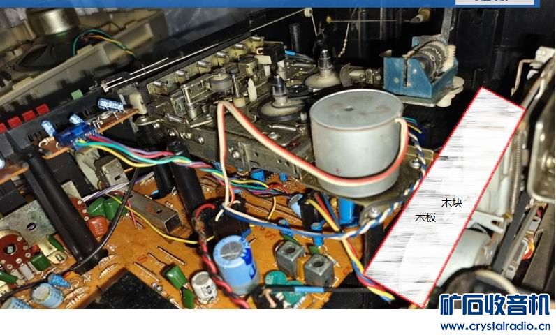

发表于 2023-11-29 20:35:05 | 显示全部楼层
机芯金属质感很好...
底下加的那个汽车机芯,实际是个败笔,擦磁头压倒轮不方便....
如果没有它,完全可以加一个合适的木块,垫起来,支撑起立式机芯的压力,再用50年没问题...
现在要加的话,只能用厚铁片自己搞一个了...

非常赞同你的想法,当初就应该在两个机芯之间再注塑一块厚板做支撑!
