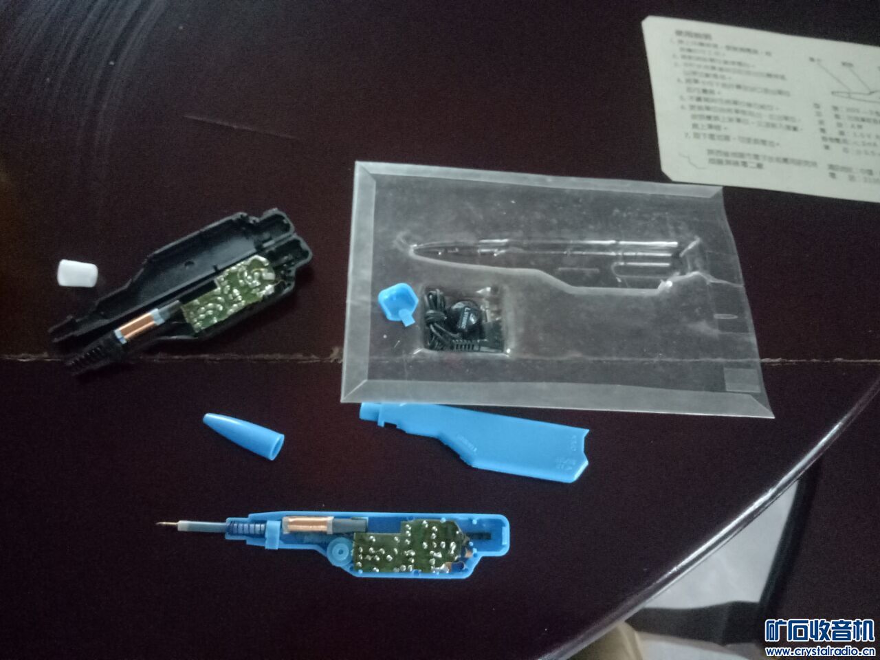

熟悉我的朋友,都知道我很喜欢这款笔式收音机,如图1。在06年前后几年那些日子,我在一个信号差到极点的乡下小镇生活。那时以为世界上几乎只有我听收音机了,我来到乡下十来年,除我之外,只见过两次放牛老头听收音机的。然而我又没有好点的收音机,本地又没有网吧和快递,倒是有家邮局,但多半时间关门,所以买一台老收音机是不可能的。只得在笔式收音机上打主意,所以笔式收音机给我留下了一个美好的回忆~详情见我以前的文章。
然而笔式收音机的软封装,它内部是什么结构,多年以来却一直是个谜。
前年,某鱼上有网友展示了一下这款笔式收音机,但很快下架了。他的笔式收音机,外形和我的一模一样,但是细节却有区别。我收藏的的笔式收音机,无论收音机是什么颜色,耳机一概是90年代以前那种白色耳机。而那个网友的笔式收音机,耳机和收音机本身,是一样的颜色,比如红色收音机就配红色耳机。
并且,他的笔式收音机是插件版的。这有助了解它的电路。但他的笔式收音机没说要卖,而且很快就下架了。
前年文章说过,我收集的这款笔式收音机约有40只了。但个别收音机由于电池长期没取出,电池把电池座严重腐蚀了,有的收音机,甚至连PCB都严重腐蚀了,不能不说是个遗憾。
直到前几天,我又淘到了两只笔式收音机,有故障了,一个是调谐钮断了并且不在了,笔套也不在了,和前边那三只完好的比,故障机卖那价格有点小贵。收到后才发现,它们居然是插件版的,十分高兴,尽管它们的购买价格略微高了点,又是故障机,但是只要有了它们,我那坏了的笔式收音机,就有很大机会修复了,所以是很超值的。除此以外,它们的磁棒线圈脱焊了,很快就把它们焊好,也就修好了。而且我还可以研究笔式收音机为什么灵敏度那么高。
当然了,现在我还没舍得拆下这两个笔式收音机的电路板,因为它们的电路板,是塑料柱固定的,先把电路板安好,再用电烙铁烫一下三根柱子,这样电路板就固定好了,不容易晃动。而我如果拆了这两个收音机,势必要破坏柱子,心里有些不舒服。等到必要时,我才拆开它们。

7642,居然还是调感式的
发表于 2024-1-17 16:50:13 | 显示全部楼层
90年代出现这种收音笔,7642再加上两个三极管构成,大多数为调感式,缺点是没有音量调节,收强台时只能靠改变方向降低音量;其次是选择性差,本地强台占得太宽,弱台收不到
