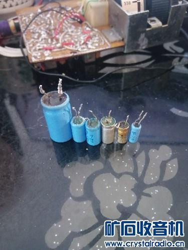

 楼主| 发表于 2023-11-29 10:03:52 | 显示全部楼层
我的春雷605,电解电容全部换成新的进口电容,就是想要旧电容的外壳,套在新电容上面,维持原貌
 楼主| 发表于 2023-11-29 10:04:27 | 显示全部楼层
有大的,也有小的
 楼主| 发表于 2023-11-29 10:11:14 来自手机 | 显示全部楼层
就是这些样子的
 楼主| 发表于 2023-11-29 11:07:36 | 显示全部楼层
那个大的是470uF,体积不小,尽量别用爆破的方式,有点悬

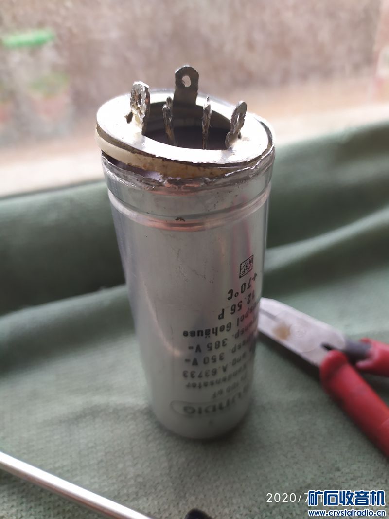

这个简单用小锉把底边锉掉芯儿就拿出来了。外壳完好不变形。

 楼主| 发表于 2023-11-29 11:31:39 | 显示全部楼层
谢谢执教,我觉得用电钻的方法值得一试
