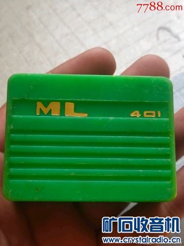

2003年我曾经买过一个火柴盒收音机,里面有四个三极管没有中周,我满心欢喜期待它,结果只能收到本地一个强台,效果和7642差的太多。
我想同样是火柴盒收音机,YT-1应该比它效果好。
下面图片类似我当年买的收音机。

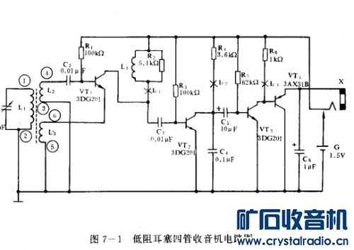

YT-1是三个管用的是高频变压器,都是一级高放,三极管检波。按结构是1V0.5(后级是阴极输出)。 而楼主这个是1v1.5 你说哪个好
 楼主| 发表于 2023-11-28 17:26:33 来自手机 | 显示全部楼层
YT-1三个管子用一个偏流,这个四管机则有各自的偏流电阻,按说这个电路更科学

分离元件单级高放再生来复式收音机的灵敏度,怎么做也比不了7642!

这个收音机本人30多年前制作过。在直放机中的性能算是不错的。LZ图片的这个收音机,在PBC原件摆放的结构布局上存在失误,电池紧靠磁棒天线。天线Q值会受影响,这个会使JJ的性能下降很多。天线对于这个JJ来说太重要了。
