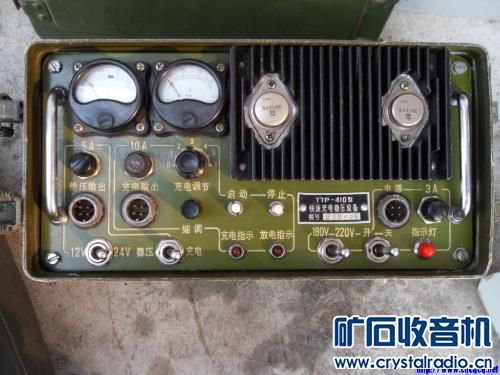

谁有TTP-410快速稳压充电器线路图
发表于 2011-9-4 15:47:52 | |阅读模式
TTP-410.jpg 该电源有12V24V两档稳压5A输出,有12V24V快速充电,邮箱XXMXXM@YEAH.NET
 楼主| 发表于 2011-9-5 09:42:12 |
请问金属壳78H24三端稳压器,输出最大电流是3A还是5A,主要是满足XDD2B使用.两只并联使用能否扩大电流
发表于 2011-9-5 10:38:25 |
 楼主| 发表于 2011-9-5 18:51:29 |
多亏有线路图了,经过一下午努力终于修好了,稳压输出3A时调整管已经很热了,充电时电流表指针来回摆动,充电灯和放电灯交替闪烁,刚开机时电压表指针只有两小格,随后关机,过一两秒指针突然指向20V左右,此时再立刻开机,指针才能指到25V,要开两次开机才能启动,不知是有软启动功能,还是没有彻底修好,接上负荷电流3A,一点事也没有,就是调整管很热,手摸呆不住,总之现在稳压充电全能用了,充电稳压电流均能达到5A.感觉比WYZ电源强劲,份量也沉多了.
