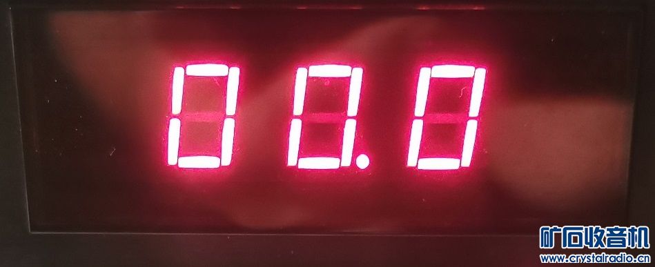

 楼主| 发表于 2023-11-28 16:45:54 | 显示全部楼层
sgeli_sh 发表于 2023-11-28 16:27
看309的曲线Iout可以到3A,而7805一般只有1.5A,你查一下实际需要电流即可以确定是否能替代。
这个是给收音机LED频率显示部分供电的,比较老的机器了。

发表于 2023-11-28 16:55:36 | 显示全部楼层
LM7805也有金封的。
发表于 2023-11-28 17:10:06 | 显示全部楼层
LED显示器电流不大,用7805代替没问题的。

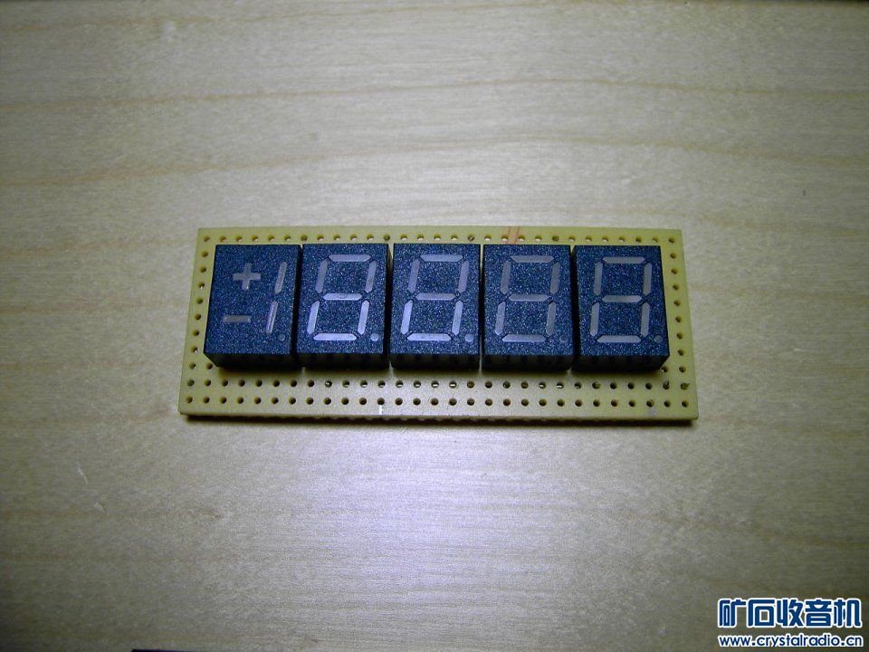

 楼主| 发表于 2023-11-28 17:20:51 | 显示全部楼层
就是给这样的东西供电,当然了,还包括一些辅助电路。
