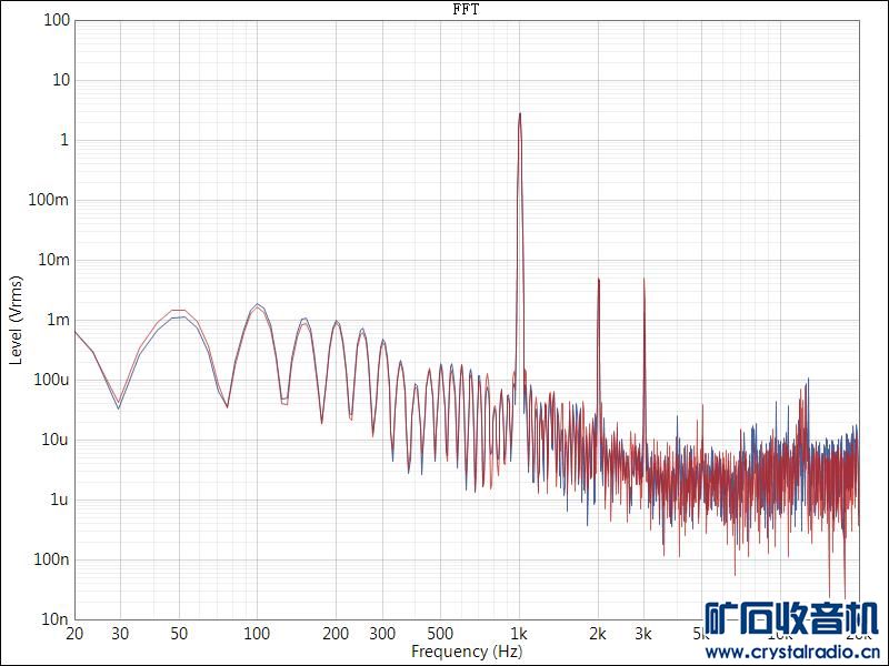

电路就是DYNACO 70,6F2+EL34+KT88,高压450V,固偏超线性,静态电流每管48mA,输出牛5.5K。
整机测试结果:
输出功率:1KHZ,8欧。
输出的FFT:
发表于 2023-11-30 08:16:42 | 显示全部楼层
以前做过对比,电路形式是LEAK12,6BQ5+6J6长尾倒相,长尾倒相的两臂电阻,一个33K,一个36K,故意制造的不对称。
功率管是标准接法,固偏。
对称,EL34+EL34
不对称:忘记什么管了
两个Y轴只是单位不同。
