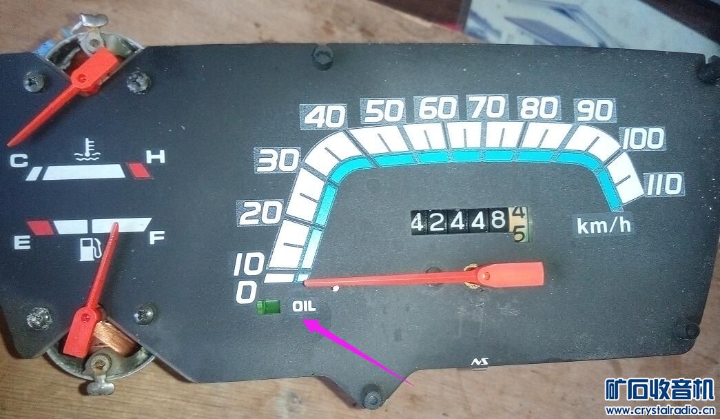

机械式里程表如下图所示,内部有一块圆形的磁铁会随着车轮旋转,我计划从这个磁铁这里获取霍尔传感器的脉冲信号(绿圈位置),但是不知道是否可行,希望知道的大神帮助解答下,感谢
该设计的目的是希望制作一个机油定期更换提醒装置,一般踏板摩托车要求是1000-2000公里更换机油,但是一般国产的踏板摩托车都没有提醒装置,往往都要靠人工记忆,本人经常忘记更换,所以希望制作一个机油提醒装置能够起到提醒作用,本DIY计划是通过获取磁铁旋转的脉冲信号,从而知道车轮的实际行驶距离。从而知道发动机运行时间。
采用的霍尔传感器是YH3144即常见的霍尔传感器,单片机选用NANO板子。连接图如下图所示,不知道是否可行。望知道的大神给予指导,感谢。参考连接如下https://www.elecfans.com/d/19396 ... 95200000004646f21d7
发表于 2023-11-27 21:19:17 | 显示全部楼层
你这个ARDUINO一旦关闭电源,什么都没有了。那你是不是又要做个断电保护电路或者不能关电源,然后把电瓶给干趴下了?

 楼主| 发表于 2023-11-27 21:52:02 | 显示全部楼层
快乐毛毛虫 发表于 2023-11-27 21:19
你这个ARDUINO一旦关闭电源,什么都没有了。那你是不是又要做个断电保护电路或者不能关电源,然后把电瓶给 ...
这还不简单一节18650就搞定了,单片机IO多我还想加块小屏幕 顺便把时间显示也给做进去

发表于 2023-11-27 22:15:43 | 显示全部楼层
用霍尔可以,也可以用干簧管,程序搞好就OK

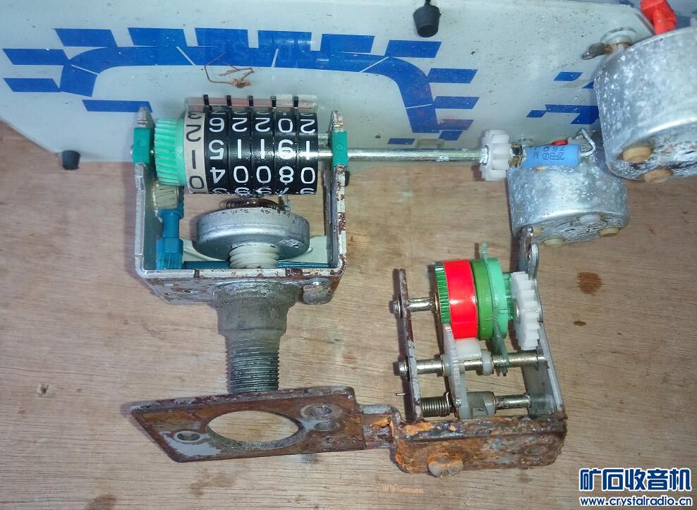

 楼主| 发表于 2023-11-29 12:31:36 | 显示全部楼层
拆解了一台本田大沙125的仪表,请看内部机油提醒装置的结构,我想DIY一套电子式的
