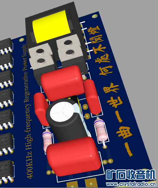

    提到再生电源,常见的多是50/60Hz的市电再生,偶尔见到400Hz的升频再生电源,也有国外名器用到机内的400KHz再生电源。
    缘于本人在高频正弦交流灯丝供电方面的摸索,总功率20W左右的电源模块已经比较成熟。通过简单的扩展,增加高压绕组,从形式上就得到了一套直热前级/耳放用的高频(100~500KHz)正弦交流再生电源系统。
    使用容易得到的DC12V电源,再生出来20W左右的高频总功率,供几个中、小功率的直热电子管灯丝,以及高压和栅极负压;应该能应付一般的前级、耳放,甚至4P1S之类的单端小功放
    今天刚交付打样,回来上自己的4P1S单端功放试试!

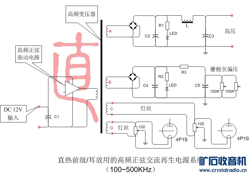

 楼主| 发表于 2023-11-27 21:46:34 | 显示全部楼层
岑蓉络阳 发表于 2023-11-27 19:22
这样对电子管设备会有什么好处?
我能想到的好处如下:
1、简化DIY直热管的供电系统。直热管难伺候,主要原因之一是很多情况下每个管子都需要一组独立的灯丝供电,如果在电源变压器分别做独立绕组,再做独立直流稳压,会是个麻烦事。
2、直接用正弦高频给灯丝供电,增加一个电子管,只是增加一个输出绕组,相对简单。
3、正弦高频供灯丝,没有令人讨厌的工频交流声;而且具有交流灯丝供电的鲜活音质特点。
4、直流高压是高频正弦波整流获得,能量补充的速度远大于工频,对保证供电的稳定和音质的提升应该有正面的效果。
以上都是设想,应该还有考虑不周的地方,待实践验证、完善。

正弦高頻點燈絲我倒不擔心,只是這種高頻電流作爲一種信號從陰極輸入,三極管的外圍電路應該有一定的紋波處理措施,不知樓主朋友如何解決?
 楼主| 发表于 2023-11-28 10:10:03 | 显示全部楼层
小小超人胆 发表于 2023-11-28 08:25
这么有优势,这么多年了,不知为什么商品机用这种高频电源流行不起来?烧友也鲜见采用的。
商品机,可能更多的考虑成本。这个电源做出来,不会比传统的供电方法省钱。
烧友想玩,也是有门槛的。如果电源专业领域的大师出手,应该是小菜一碟;但是人家看不上这小众的玩具。普通的烧友想摸出门道,时间成本是大头;我是从2016年开始摸索的。
 楼主| 发表于 2023-11-28 10:28:52 | 显示全部楼层
longshort 发表于 2023-11-28 08:34
正弦高頻點燈絲我倒不擔心,只是這種高頻電流作爲一種信號從陰極輸入,三極管的外圍電路應該有一定的紋波處 ...
1、使用灯丝平衡电位器,跟工频交流点灯一样的处理,让屏极的静态输出波纹最低;但是需要无感电位器,线绕的应该不行。
2、普通的输出牛是一个良好的低通滤波器,高频信号传输到次级不易,除非您的输出牛有几百KHz频响。
3、普通的喇叭、耳机对几百KHz的信号几乎没有机械响应,使用极品高音喇叭的另做考虑。
总之,频率越高,离音频范围越远,越容易滤除。在手机这类频谱复杂、排列密集、较大功率的产品都能处理好的今天,应该还有很多办法对付“高频干扰”。
发表于 2023-11-28 11:02:05 | 显示全部楼层
期待结果。关心几点
1)不太清楚灯丝大多是卷绕还是往复斜拉,在100~200kHz的电感效应会不会影响电流的测量,怎样标准电流准确?
2)100~200kHz本身听不到,但会不会与信号高频交叉调制出新的频率进入听觉范围,或有进一步产生寄生调制。
可能不会,只是瞎担心,因为有不同的制作先例都没有提到这些,表明没有问题,至少在功放方面没有问题,在直流胆超外差电路中,不知道有无这个问题。

发表于 2023-11-30 18:38:45 | 显示全部楼层
随便一个ZVS使用12V就可以做到100K以上而且功率可以做到200W以上
 楼主| 发表于 2023-11-30 21:52:17 | 显示全部楼层
您说的确实是一个解决方案。我在2016年就曾经用传统的ZVS电路和ROYER电路来实现这个功能。但是早就放弃了!频率稳定性、冷启动性能、波形失真度……都不能满足我的要求。有空我可以做个对比测试给大家看
