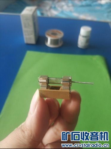

纯手工做的活动矿石架
发表于 2023-12-2 10:00:23 来自手机 | 显示全部楼层
楼主做得很好,我去年曾拿保险管、座和针灸针做了个缩小版活动矿石检波器,“矿石”用的是表面加热氧化的锌粒。

多谢版主关注,正在网掏方铅矿石,想DIY一台传统矿机,不知现在电磁环境下还能不能收到中波广播。
最好做一个检波选择开关,一边是二极管 检波,一边是矿石检波,使用时,先把选择开关置于二极管检波模式,收到电台后再转换到矿石检波,这样在实际使用非常方便,如果只用矿石检波,那有二个因素无法同时确定,收台困难,一个无法知道调谐回路是不是选择到电台频率上,另一个是无法确定矿石检波时是不是调节在灵敏点上,如果用二极管检波先收到电台,那调谐回路已经调谐在电台频率上,再选择到矿石检波模式上,收台就会方面许多了。实际使用中,方铅矿石和黄铜矿石都有不错的表现。

多谢版主帮助指导,与本人计划基本一致,现正准备材料将来有不懂的地方少不了麻烦版主,望不吝赐教,先行谢过。
