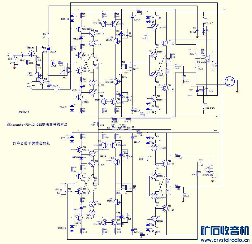

用马家PM-12技术优化马家CS-11S单端转平衡输出前级电路获得多项进步

最近对PM-12电路的反馈电阻组合用了1K/7.5K。

马家PM-12厂家原图:
F马家平衡输出前级前置电路图:
F PM-12前级电路.pdf (54.94 KB, 下载次数: 5)
 楼主| 发表于 2025-4-10 08:42:52 | 显示全部楼层
FPM-12平衡输出前级.pdf (91.82 KB, 下载次数: 7)
发表于 2025-4-11 16:18:59 | 显示全部楼层
改造成功
 楼主| 发表于 2025-4-13 08:15:15 | 显示全部楼层
bnm 发表于 2025-4-10 08:40
F马家平衡输出前级前置电路图:
QE 8KHz档电路中电阻电容实际为:6.2K/3.3K/39K   192.
