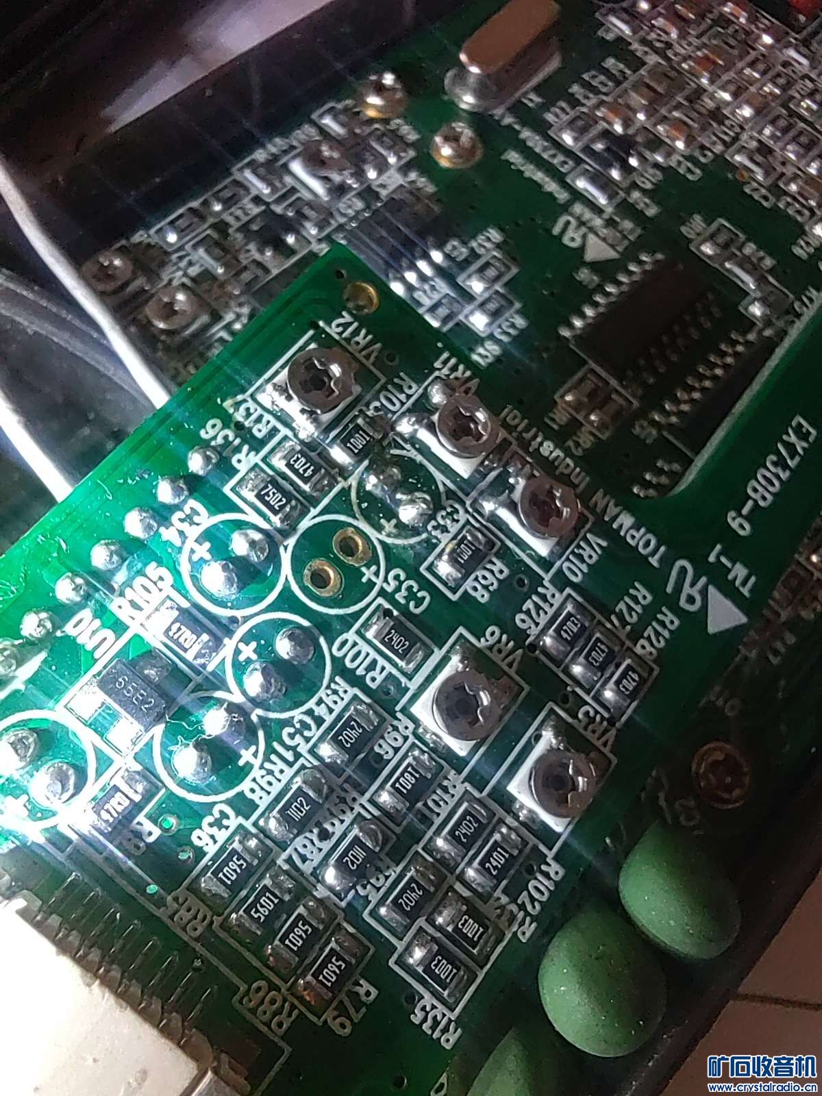

美国工匠万用表里的。单脚接十。左边是负。右边估计输出。十负输入。6.5v输出1.5.感觉不正常。
 楼主| 发表于 2023-11-27 09:30:27 | 显示全部楼层
感觉象个三端稳压。不知道对不
发表于 2023-11-27 09:42:07 | 显示全部楼层
用二极管档测量123脚压降
发表于 2023-11-27 09:56:11 | 显示全部楼层
找了半天看不到重点,55E2?看不出来,跑下线路
 楼主| 发表于 2023-11-27 10:11:56 | 显示全部楼层
1 2  23  13  都通正反测都差不多。沒有单相导电性。回楼上我也是查不到才网上求助。是65e2..55e2  s5e2  都查不到。

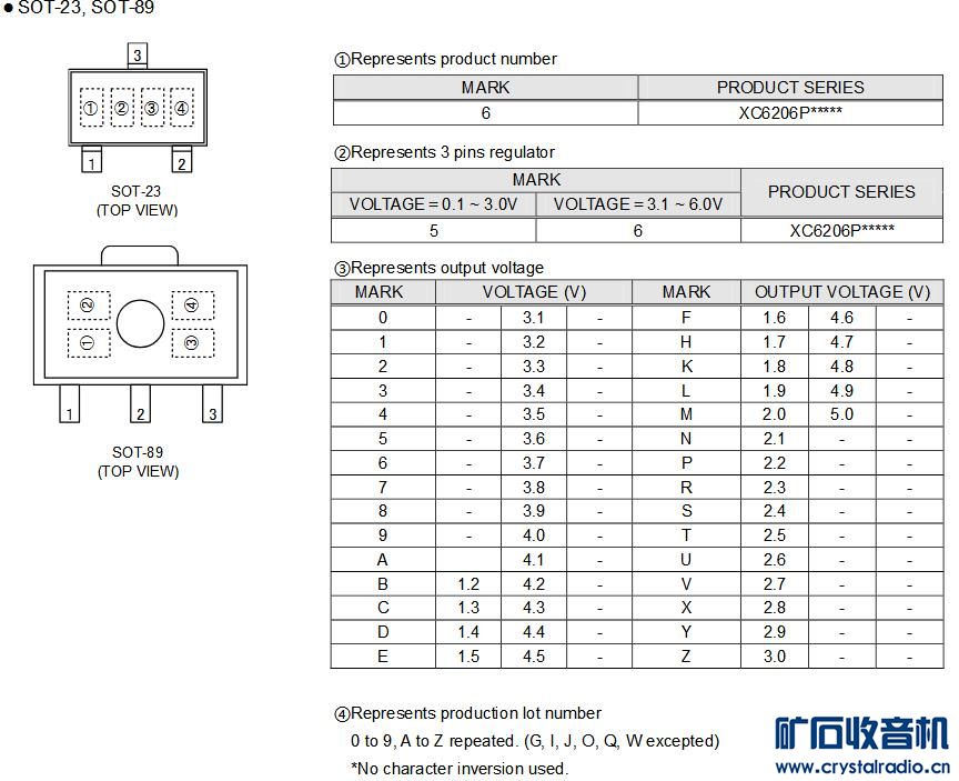

发表于 2023-11-27 10:31:53 | 显示全部楼层
XC6206P152MR SOT-23 LDO稳压芯片
规格
规格
 楼主| 发表于 2023-11-27 11:33:59 | 显示全部楼层
多谢坛友依依不舍。看来是输出1.5v的稳压芯片。那么这个芯片应该没问题的。我测输入6.5v.输出1.49v。
