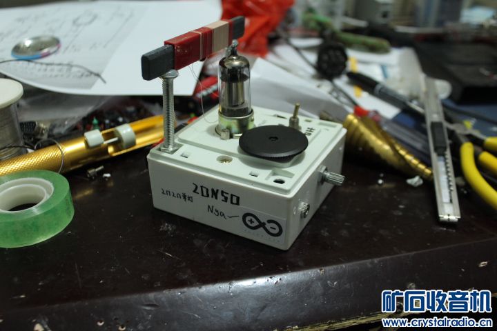

高一惹,没时间玩,就做个简单的2П2П中波单灯机
不加外接天线可收当地的三个台,效果尚可
使用12*5*95中波磁棒
整机95*85*95mm
9
发表于 2023-12-18 12:34:17 | 显示全部楼层
楼主当地信号可以啊,我这2P2单灯机用磁棒天线被9014单管机打的满地找牙,用5米天线更是被打的屁滚尿流。完全不是对手。当然,哪怕是同样的耳机,电子管再生机的音质确实不错。

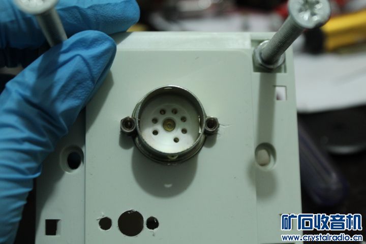

发表于 2023-11-28 09:36:18 | 显示全部楼层
这个86盒子佩服!

使栅极略带正电(甲电正极接地)效果会更好些。

发表于 2023-11-27 06:56:25 来自手机 | 显示全部楼层
创意不错,想不到这个86盒子还能这样子用

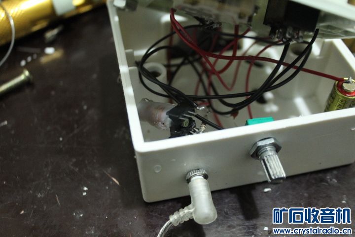

12V电池直接焊上的?
 楼主| 发表于 2023-11-27 12:22:54 | 显示全部楼层
lmb9802 发表于 2023-11-27 08:50
12V电池直接焊上的?
对的,没想好乙电电池的位置就焊上了
发表于 2023-11-27 13:57:44 | 显示全部楼层
20N50 发表于 2023-11-27 12:22
对的,没想好乙电电池的位置就焊上了
可以用个电池盒嘛
这样好换电池

 楼主| 发表于 2023-11-30 22:19:22 | 显示全部楼层
会试试的(ノ ̄▽ ̄)
发表于 2023-12-7 17:04:39 | 显示全部楼层
收台试试没
 楼主| 发表于 2023-12-7 17:57:03 | 显示全部楼层
试了,能收本地三个台,离发射塔大概4KM
