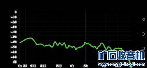

如图。。。。。。。哪个好点?

不论数据,只论听感,
    第对音箱; 听起来舒服,近于英国音箱风格。低音够,高音亮,中音人声不吵耳
    第音箱; 箱声很大,听久了心很烦,不愿留下,想离去。
    第音箱; 人声大,压住音乐声
   好了,开始玩数据;
   论曲线;第一箱够平坦。设计正统,优秀,但这箱喇叭价平。
   论制箱技术;第二箱计算或材料最差。但倒相频选取合理
   论技术,论对人耳听感倒马蹄型曲线补偿设计的成功并实施.论喇叭价钱,消去
箱声,第三箱都最高

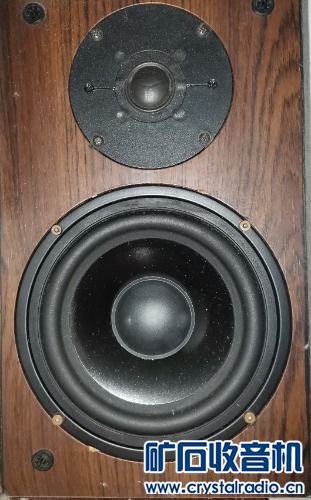

各人喜好不同.  不如您说一下你的听感,又发一下音箱照片见见真容.这样才有意思
我觉得第一箱曲线和灵敏度极象一款乐声十寸落地箱
我觉得第一箱曲线和灵 ...

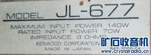

确实是第三个好听。第一个是用了两对箱子,低音接的是建武JL677,此箱低音喇叭确是10吋,中音和高音接的另外一对箱子,功放是汽车DSP功放,配置成3分频,分频点是200hz和4000hz,40hz以下衰减,20000以上衰减。很是简陋。

不论是电分还是L/C网分,其目的都是减互调失真,网分定要看喇叭最佳平直段而选取。
电分就要小心选复盖比.
40:200=1:5.    200:4000=1;20.  4000:20000=1:5
显然中频段复盖比过大,互调失真会很大,2K--4K段会群鸭涌出般不清.
还有您不应减去20--40HZ,大低音提琴和大低号在一小时乐章中只发音数十秒,这是难能可贵的,
你竟然还要削去,气死作曲家和演奏者
我个人认为;三电分应;20:200=1:10.   200:2000=1:10.  2000:20000=1:10
这样中、高频交接处;1.5--3.5K人耳最敏感处频段声音会幼滑晶丽些

要得要得,我试一下,调音没系统学习,完全没有头绪。现在听起确实有“干”的感觉。

抱歉迟到的回复,试过了,直观的感觉是低音似乎多了,也耐听了,能听久一点不烦。频率仍是一根直线未动,下回再说。看过一个帖子,说一J开头老牌出的一个拿手上的箱子,声音很好听,想来调音该是掌握了科学方法。这次没有单独测曲线。2024了,健康快乐!
