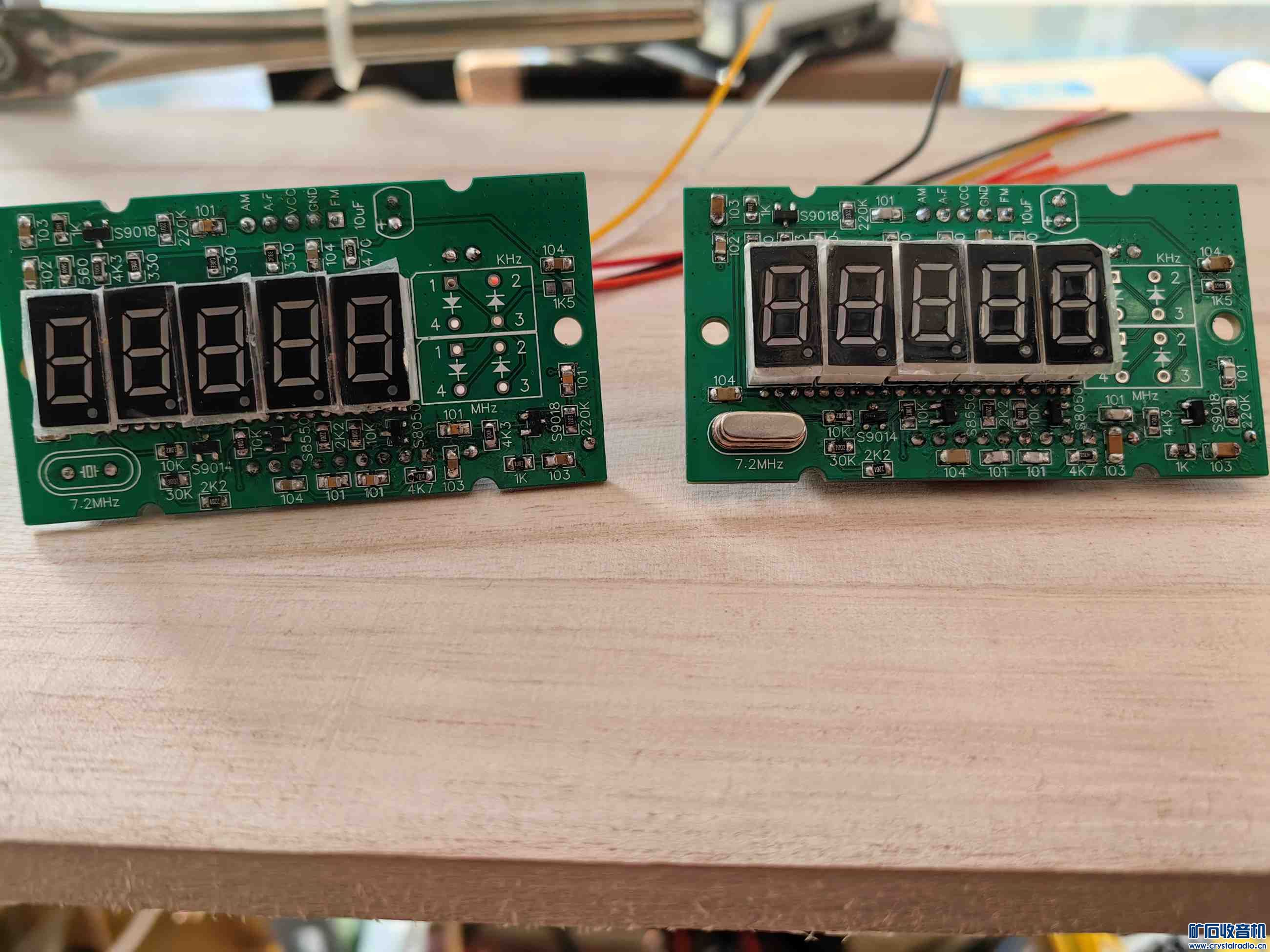

按金太阳购物商城老师的资料装了几个频率计效果不错[ IMG_20231125_191111.jpg attachimg]16693307[/attachimg]

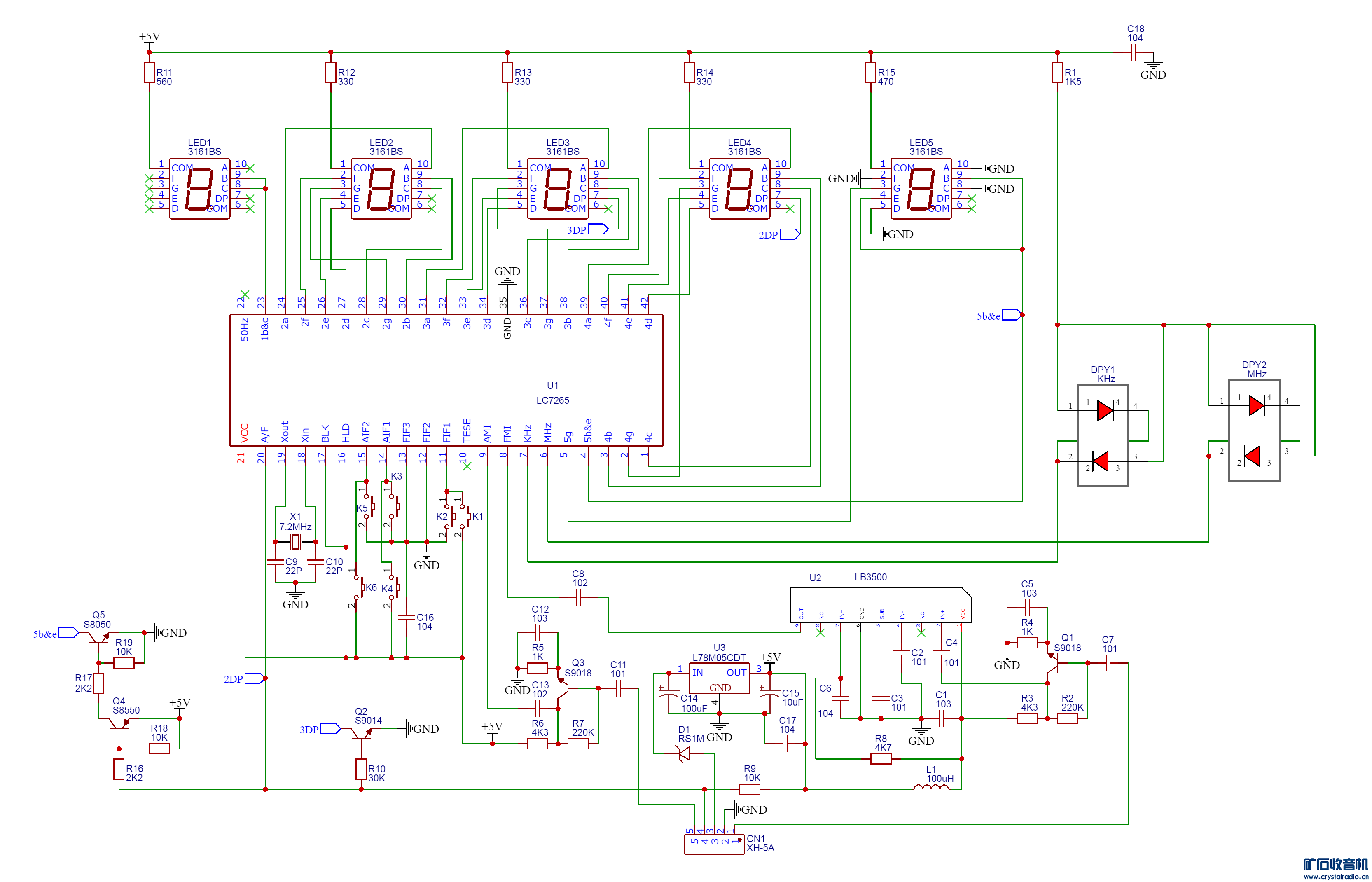

看样子很不错,能否分享图纸,谢谢!
 楼主| 发表于 2023-11-26 15:25:05 | 显示全部楼层
radio988931 发表于 2023-11-26 15:19
看样子很不错,能否分享图纸,谢谢!
金太阳购物商城老师的帖子有资料
发表于 2023-11-26 15:26:30 | 显示全部楼层
本坛原作者文件和链接
LC7265 五位收音机频率计
http://www.crystalradio.cn/forum ... &fromuid=108797
(出处: 矿石收音机论坛)
LC7265 五位收音机频率计.rar
198.6 KB, 下载次数: 103

发表于 2023-11-26 15:41:41 | 显示全部楼层
首先恭喜制作成功!我不是什么老师,入坑不久,小白一个。我只是拿老师们的资料略微改动了一下。
