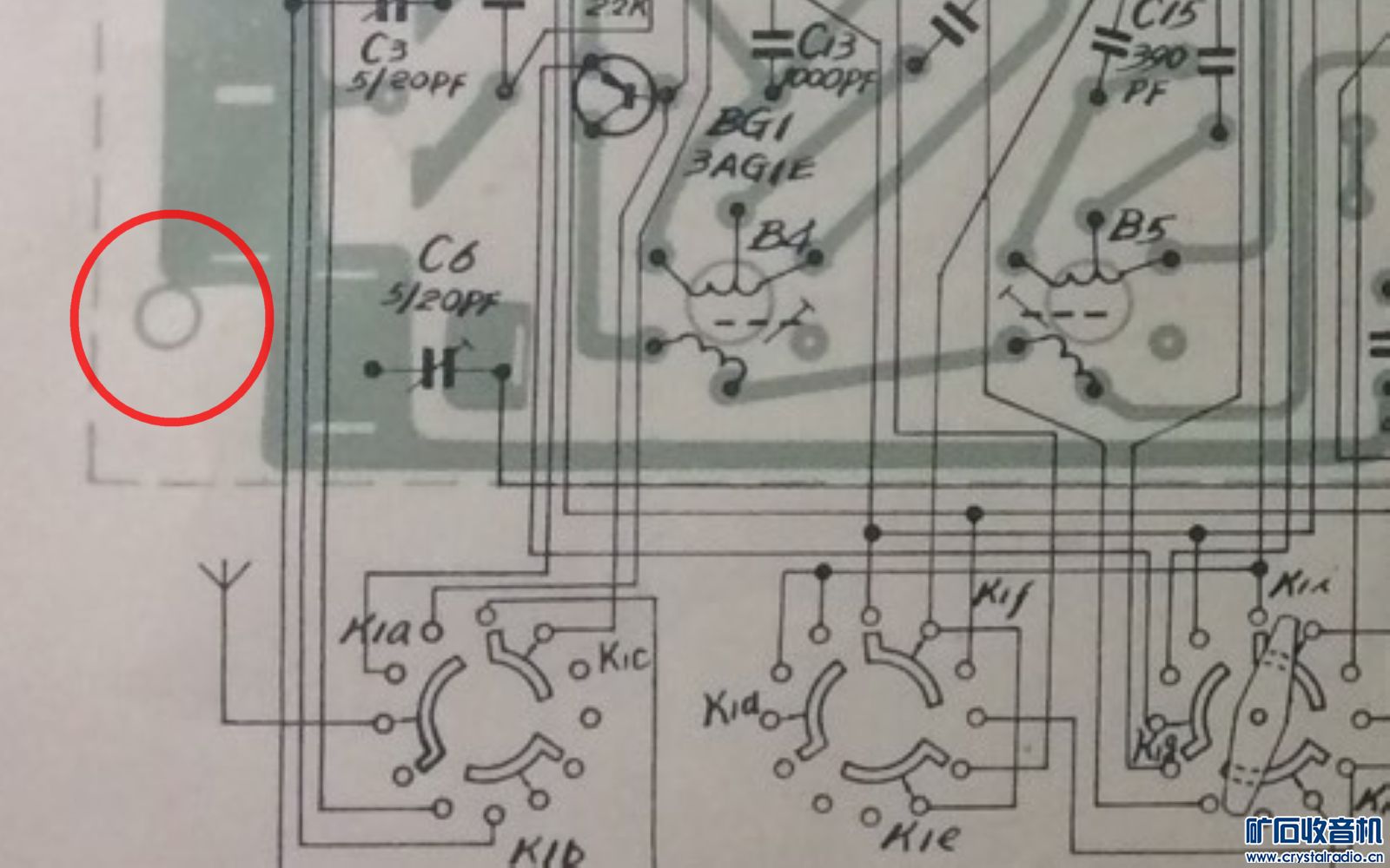

请朋友告诉我,这个收音机的电路板地线是怎么接到高频电路的。我是找了好久找不到。

是通过铁底板么?
看看605就有多种样式:
发表于 2023-11-26 17:23:41 | 显示全部楼层
手头没有机器,只能看图臆断。从印刷版图看左右下的固定螺丝孔都与地线相连,线路板又固定在铁板支架上。

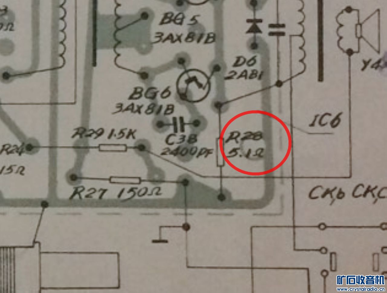

不是,这个板子是绝缘的。我用导线连过去不对。这个机子不起振,波段开关转换一下就瞬间起振,怀疑有电阻隔离和有短路。
发表于 2023-11-26 21:27:59 | 显示全部楼层
在电路板上C8的接地点与R7的接地点用一根飞线连接。早期的春雷604,红旗604是这样接的。后期改成春雷605,电路板上改成了铜箔连接。

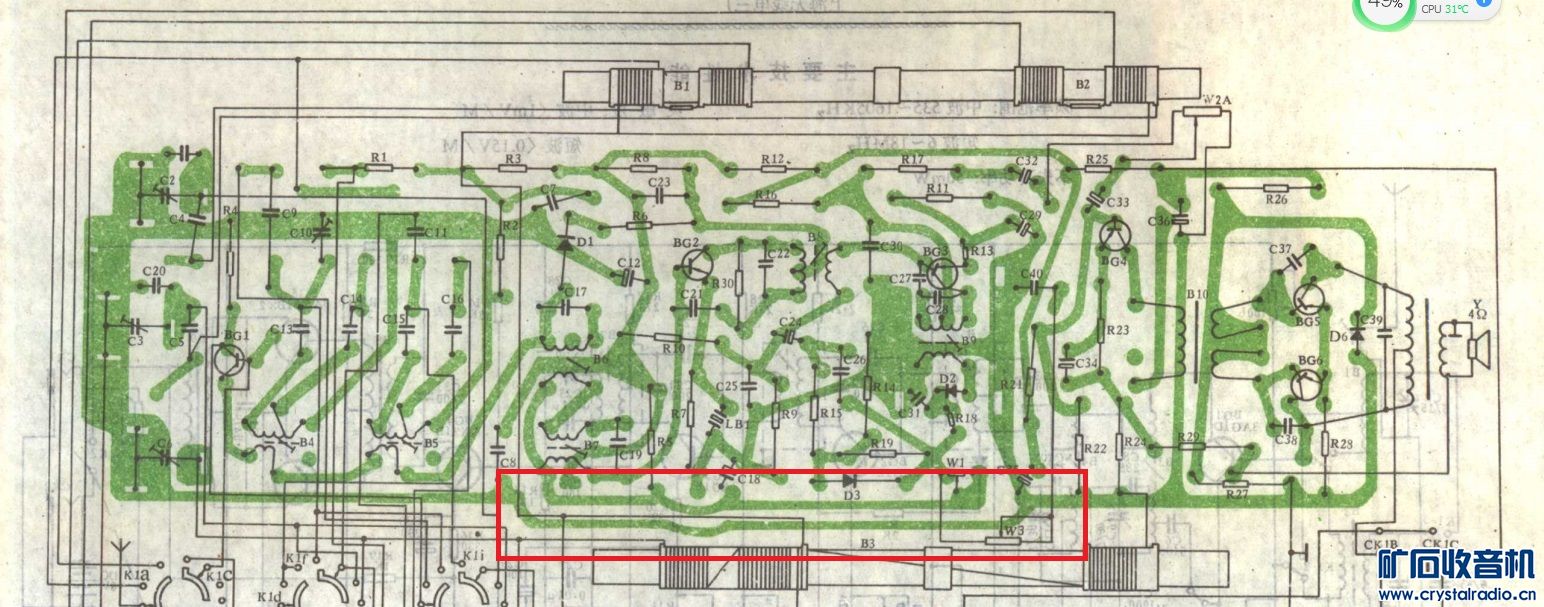

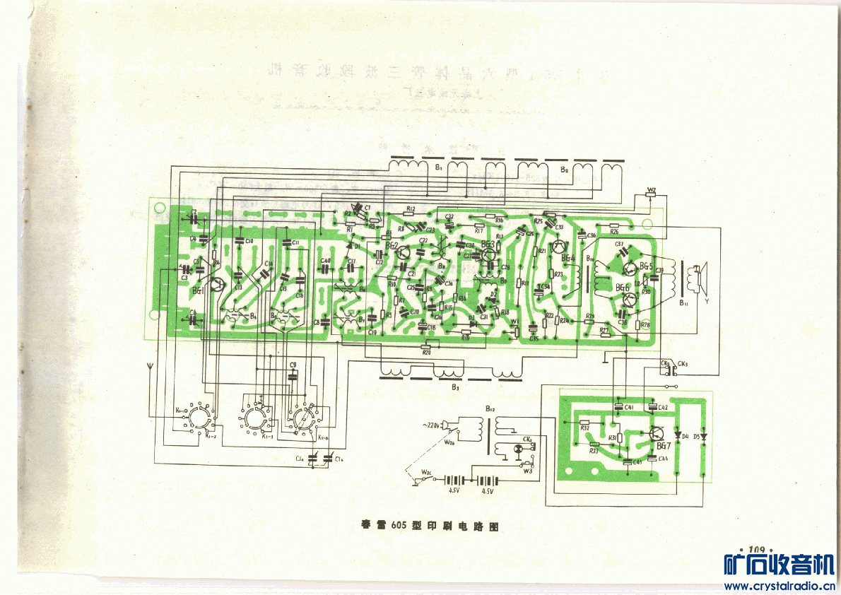

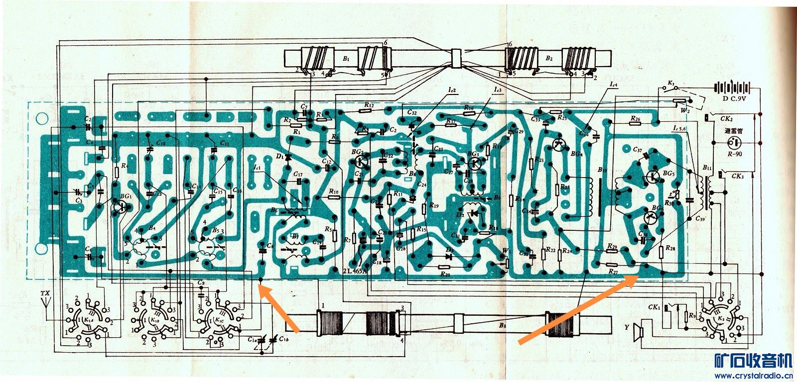

肯定是通过底板等方式联通的,后期改进为电路板联通了。给你看看605的电路板,唯一区别就是红框部分。
