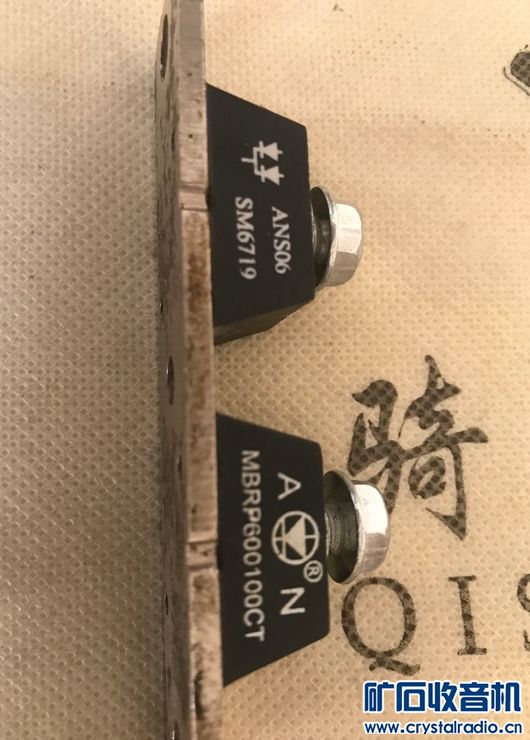

准备制作单缸20马力柴油机的强启,现在不知道启动电流,谁测过?是12v电瓶。
材料:
1.硅钢片截面积78.5平方厘米。
2.废旧铝线初级12.5平方厘米,次级50平方厘米.
3.准备的肖特基二极管,仔细看了,打磨过。
4.准备用全波整流,万一今后用得着24v的,还可以串联使用(改为桥整流)
不知道启动时的电流有多大,若太大,二极管准备并联使用。
大家给点意见。

瞬间电流应该有500安,二极管不一定能抗的住
发表于 2023-11-26 16:18:06 来自手机 | 显示全部楼层
500安走上,二极管至少要1000安的,否则瞬间爆管

华北夏季一百多,冬季三四百,具体多大还取决于夹持牢固度和电线粗细和长度,比如25平方的铜线10米(5米+5米),夏季大约1v压降,冬季峰值可以达到三四伏,设计启动电源时要多方面考虑,次级电压要灵活一点,多几个选择为好
全波用300安二极管足矣,启动只是瞬时电流大,马达越快电流越小,考虑绕组电阻和导线电阻,全波次级双16-20v为宜

夹子线用老货35平方厘米的多股铜线,是我自用的焊把线,长度10米,准备一截为二。
准备次级在初级230v的情况下输出15v。只是对称性不好把握,粗略计算B值取0.85t时,每匝有1.5v左右,多一匝就会多出1.5v,这要不要紧?

二极管要1000A的,我的乖乖。
二极管又不贵,若没有1000A的二极管,弄几个并联即可
