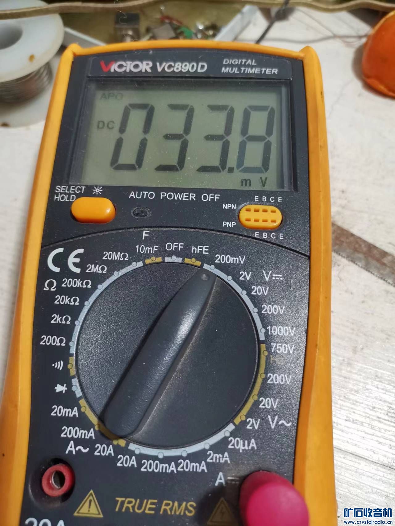

前几天做了一蛛网天线,七十公分边长,用0.85漆包线绕二十多圈,楼高六层阳台上,地线通楼下空地,打一根60公分长入地。浙江台离我家100公里,声音洪亮。耳机2000欧姆,耳机两端有30多毫伏电压,过几天准备做一水平天线试试。
