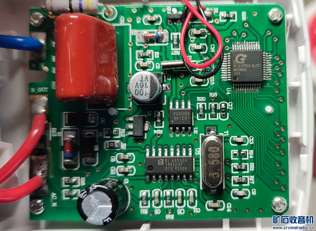

上次看到一个坛友拆了北D的功率计量插座,忍不住也把自己的插座拆了,这个插座号称可以显示二氧化碳的数值,感到奇怪,因为这里面看上去没有CO2传感器。

被忽悠瘸了吧 楼主肯定是想当然或者上网搜索这个被人忽悠说这个可以感知家里二氧化碳浓度空气质量吧啦吧啦
不是的,这个是 碳排放 的意思,简单讲就是一个正比于你当前统计电能(千瓦时)的数值,至于比例是多少看厂家用什么系数和单位,可以是 吨(二氧化碳排放量)或单纯数值(二氧化碳当量),其实就是 发出你用掉的电需要排放多少二氧化碳 这个意思。
不同国家地区发电方式不同,有煤炭、石油(重油)等化石能源发电,有水电风电太阳能,甚至还有核能分发电,它们的碳排放不一样,所以不可能取得一个标准的碳排放系数,这个数字说白了就是西方白左为了遏制中国崛起设置的,对个人用户而言完全不存在意义,就是一个用来政治博弈的破玩意。

 楼主| 发表于 2023-11-26 09:42:28 | 显示全部楼层
BL 6523GX为贝岭的功率计量集成电路,GPL812P02A为液晶驱动,24C02为存储器,那么二氧化碳传感器呢?
发表于 2023-11-26 10:02:47 | 显示全部楼层
想当然了    是碳排放不是二氧化碳含量
