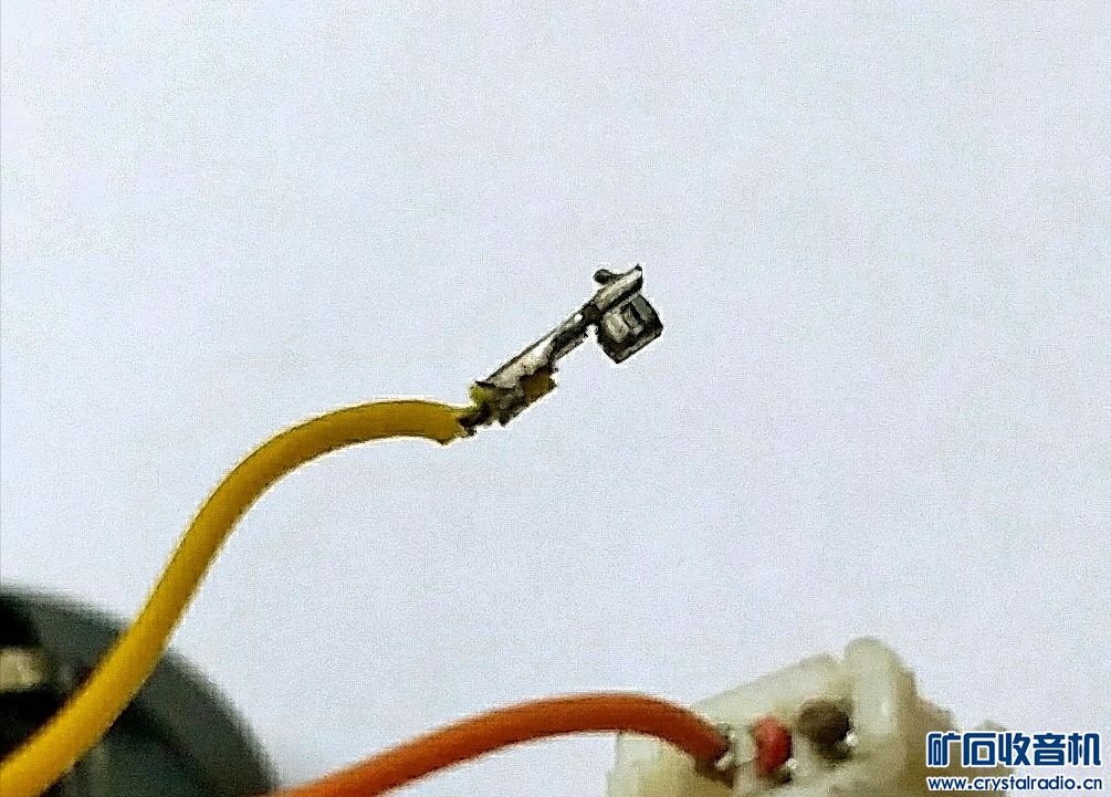

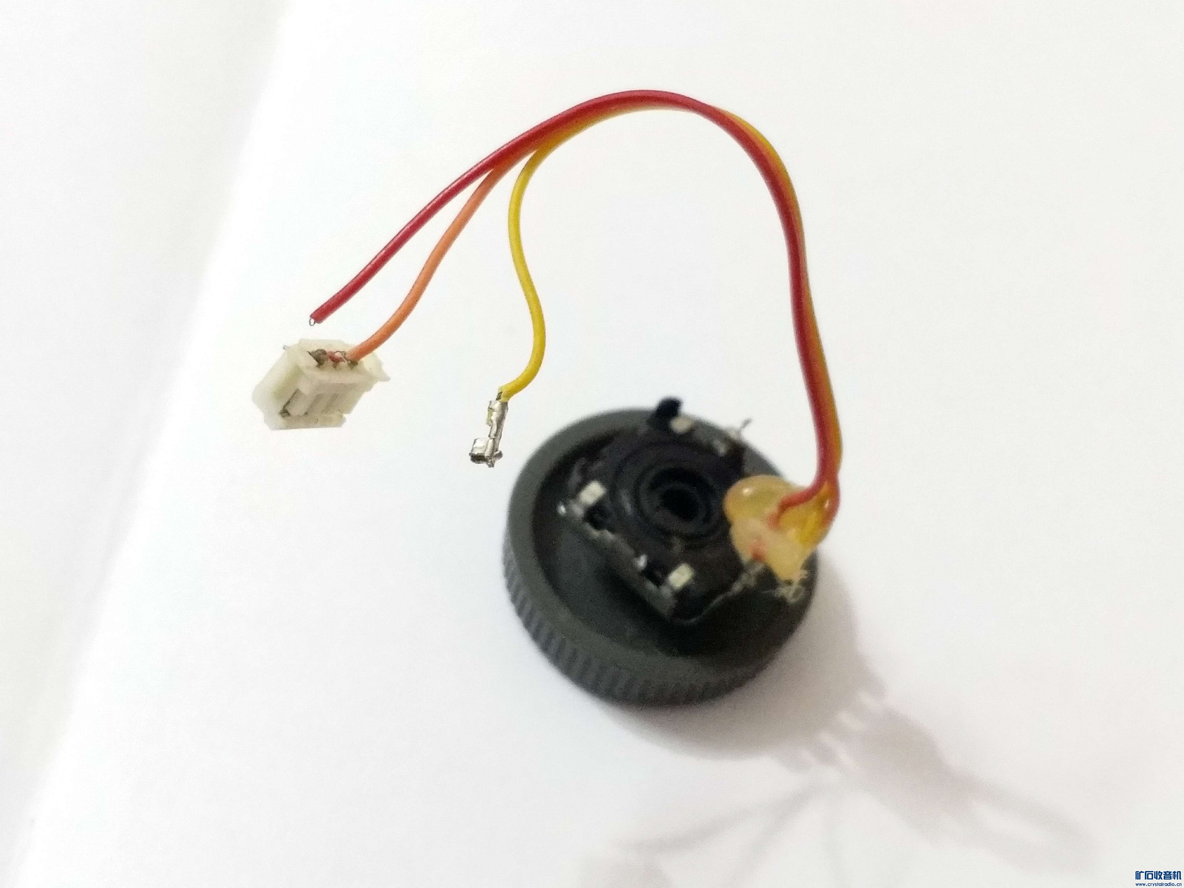

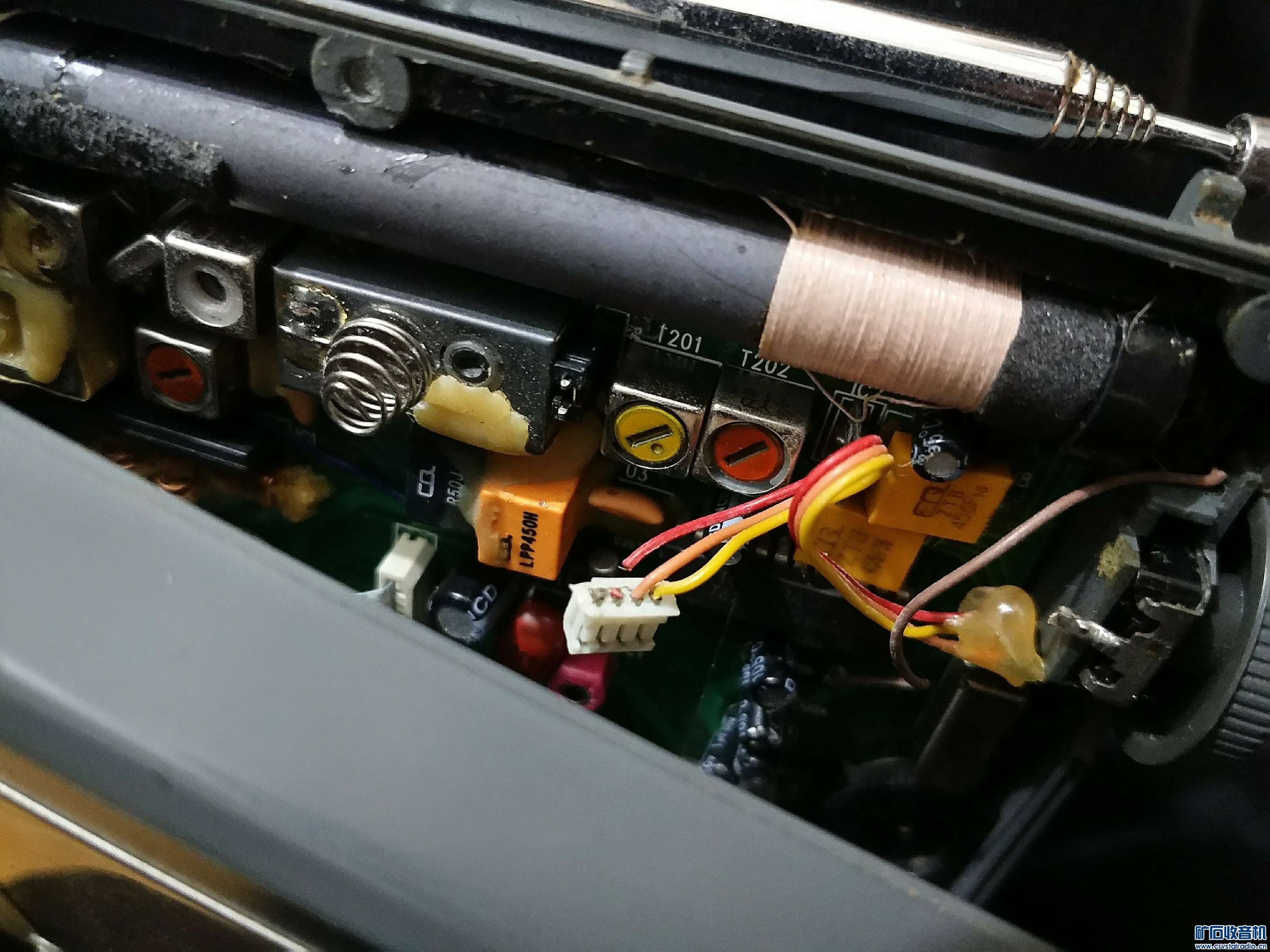

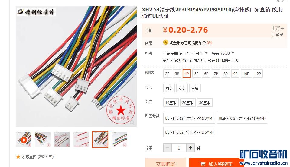

哪位知道德劲1103连接飞梭的插头叫什么型号?
发表于 2023-11-26 08:57:08 | 显示全部楼层 |阅读模式
线断了,……

 楼主| 发表于 2023-11-26 09:15:57 来自手机 | 显示全部楼层
想连插头带线一起换,或者换端子带线也可以,只是不清楚名称。

发表于 2023-11-26 09:48:12 | 显示全部楼层

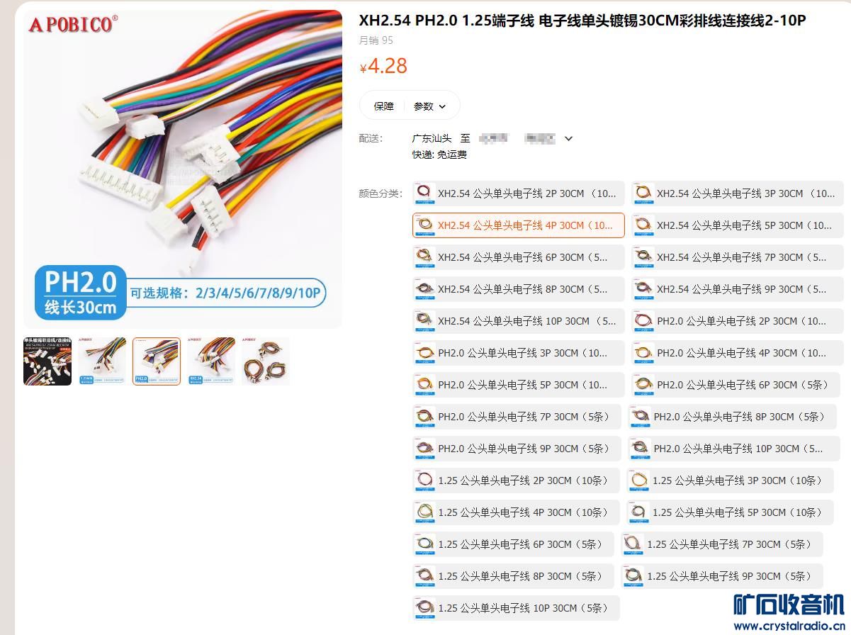

搜XH2.54mm端子试试看。

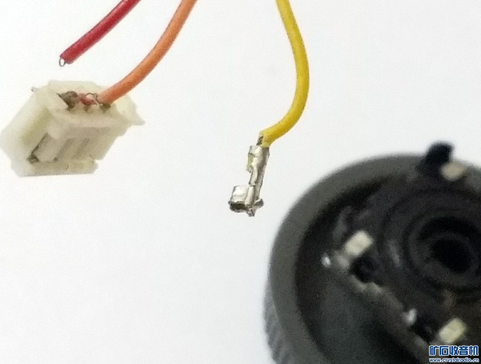

把断了的插孔针拿下来补上线就可以了,对应的长方形小孔内用尖的东西压下止退片就可以拿出里面的插头了。
 楼主| 发表于 2023-11-26 10:51:06 | 显示全部楼层
端子拆出来解剖一下才能看得清楚,刚刚查到了,极可能是PH2.0 端子,进一步确认就可以购买更换了。感谢诸位矿友的热情回复。

 楼主| 发表于 2023-11-26 11:49:12 来自手机 | 显示全部楼层
不清楚端子的命名规则根据什么来的?仅凭外观看还不能够完全确定,也很可能是ZH1.5端子。
 楼主| 发表于 2023-11-26 17:43:27 来自手机 | 显示全部楼层
汪洋中的船 发表于 2023-11-26 17:25
两插针中心间距也许是命名一因素。
是的,我也注意到了,我使用软尺测量了一下1103飞梭插头针孔的间距,大概1.5mm,说明是ZH1.5的端子。
