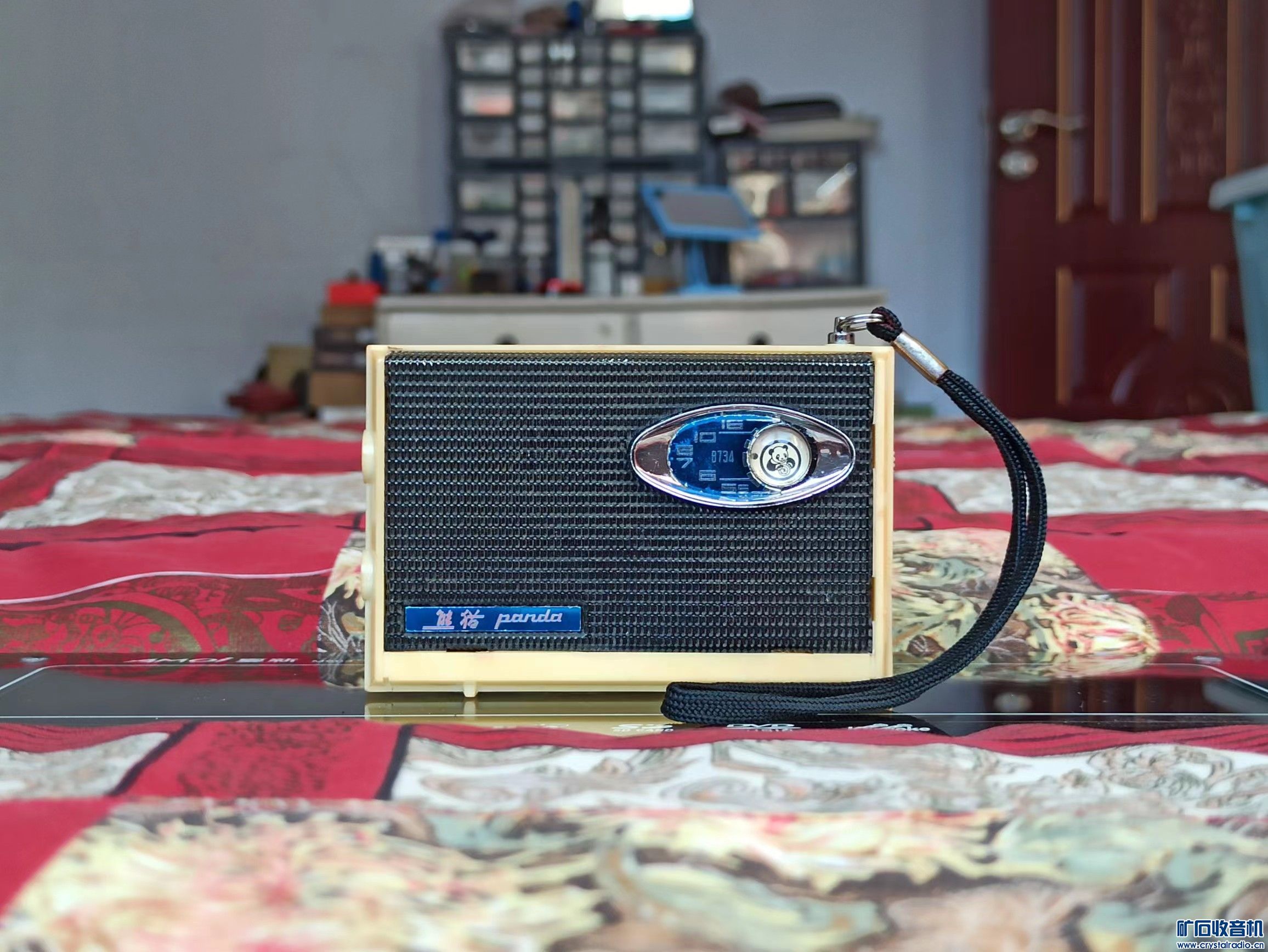

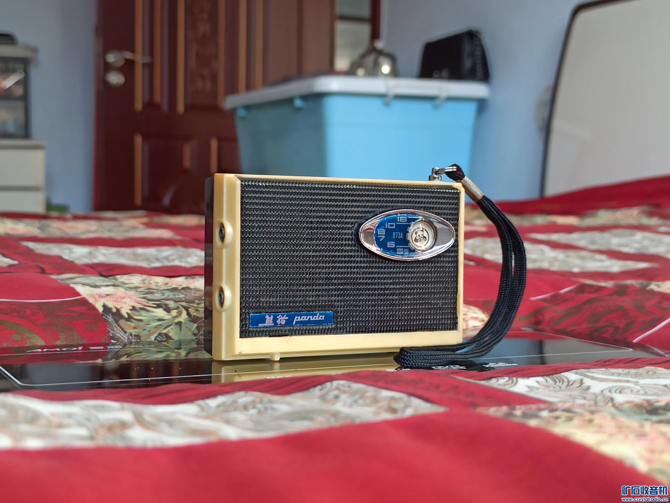

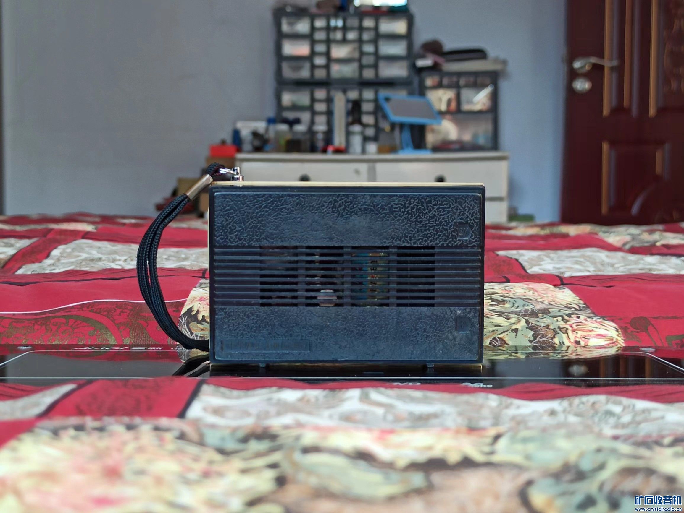

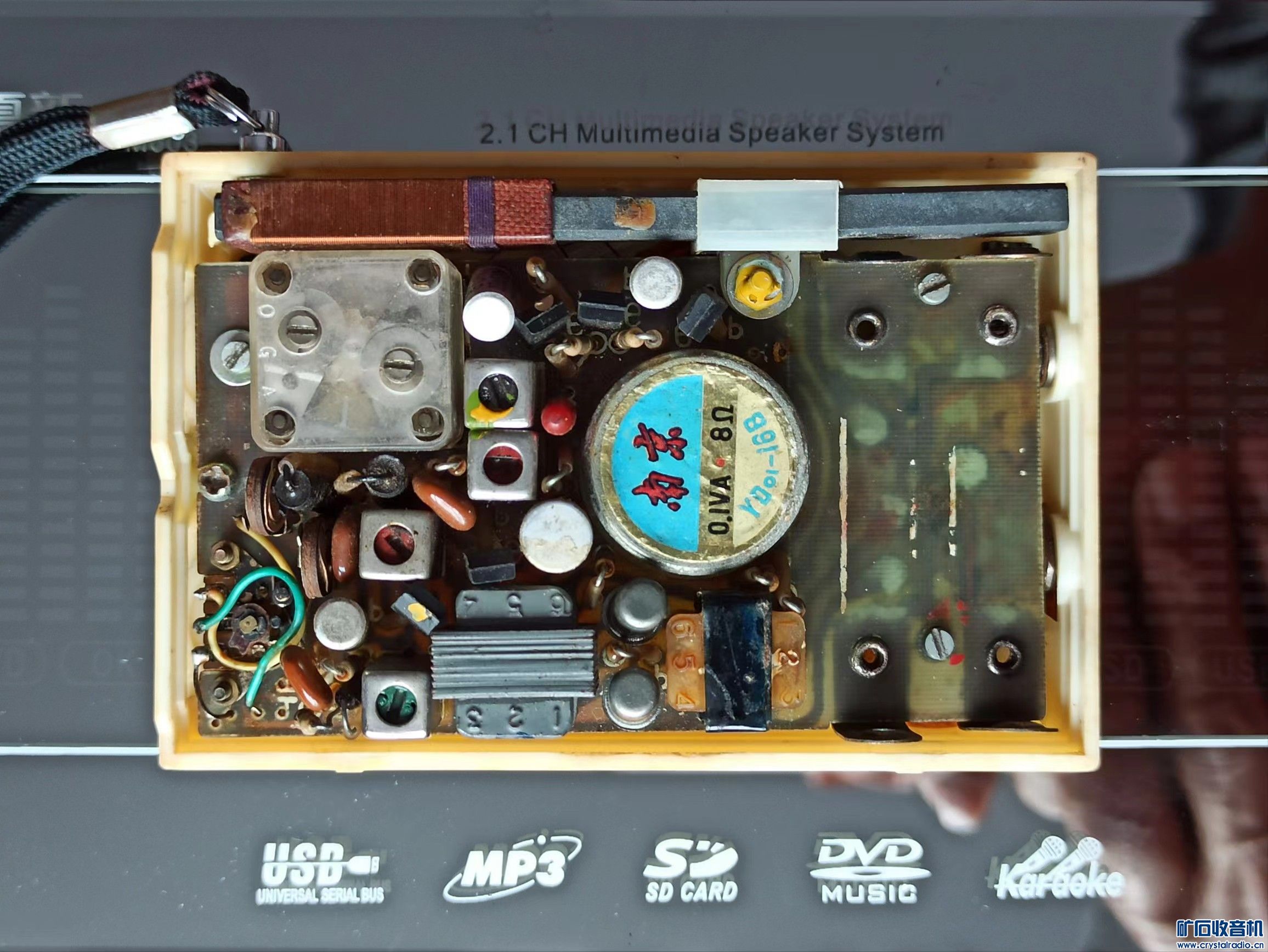

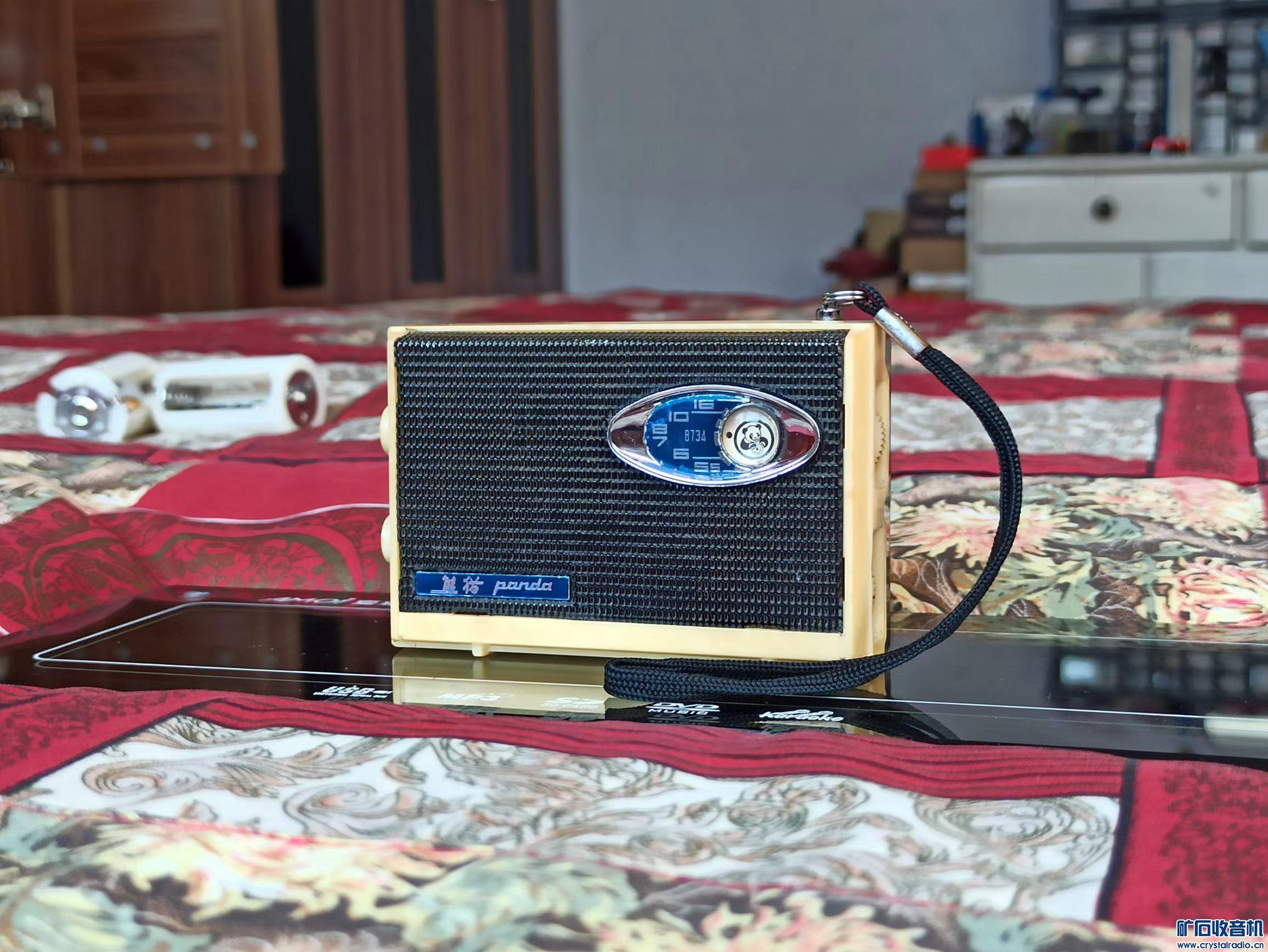

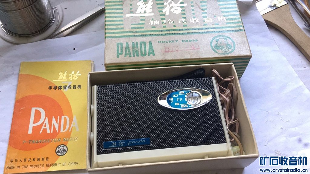

       这台熊猫B734袖珍收音机只比香烟盒大一点,是广西贵港的微友1位黄姓老哥送给我的,通过快递寄到黑龙江。收到时调谐齿轮传动机构螺丝脱落,已无法转动,电池夹生锈,部分连线也断了。通过一番打理,修复了故障部位,对氧化层做了清除,功能恢复,正常收台。
       看一下照片: 143ffbe0d12150d3e7fe76f97baece4.jpg 7e2445fba0abd930fdd27fefa4f8321.jpg 8f6a33e300df9fbccbde54c1b205a6e.jpg feec15fd6f4b9970f3839ef3ca4fd34.jpg 1829c54c6b754d5da0d3d7aedada818.jpg

以前有一个,摔裂了壳子,电路板与元件也有暗病,平时不响,用手反复拧,掰,会突然大声的响,后来想拆开可变电容修一下,结果散了,

薄膜可变电容拆了是很难装回去的,轻易不能尝试。

这个机子,那两颗可变电阻容易接触不良,开关有时候也会,处理好了基本就正常了。
我这台电位器有一点接触不良,用工业酒精清洗一下改善了。谢谢您的关注!
