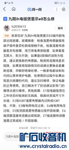

故障出现EO试打开检修,在盖板上看到有更换电池请联系九阳专职人员更换,不熟悉这台机器求教这台机器是否使用记忆电池?EO显示是否与电池用完有关,有电池的话电池是否安装在锅盖上部,锅盖上部的拆卸还不太清除,知道的请告知谢谢!

一般都是3V的锂电池。
故障估计是上盖与锅体的连接线断路。或者待机电源故障。
