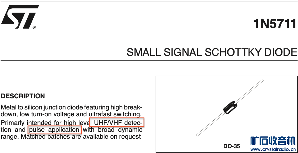

发表于 2023-11-25 12:01:56 | 显示全部楼层
我的建议是,不再局限在2AP9上了。
不是怕买到假的,而且担心器件性能吗,那很简单,打开立创商城,输入1N5711,直接买之。
意法半导体经典蓝色涂装,肖特基VHF/UHF检波、开关。
ST_1N5711.pdf (42.05 KB, 下载次数: 39)
