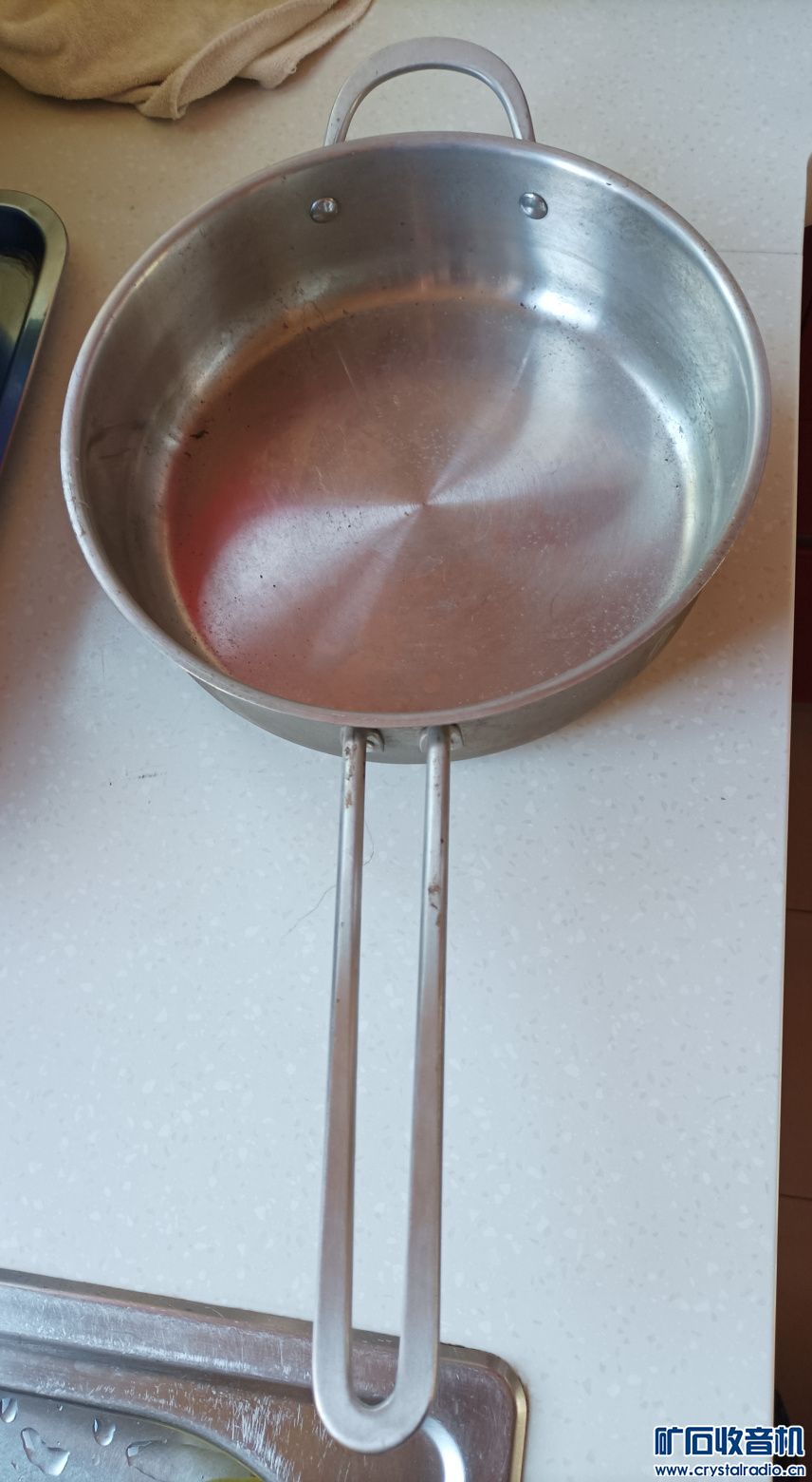

小区门口垃圾佬那收的,他说10元钱收的,我给了他10元。
重2.16斤,口径25cm。

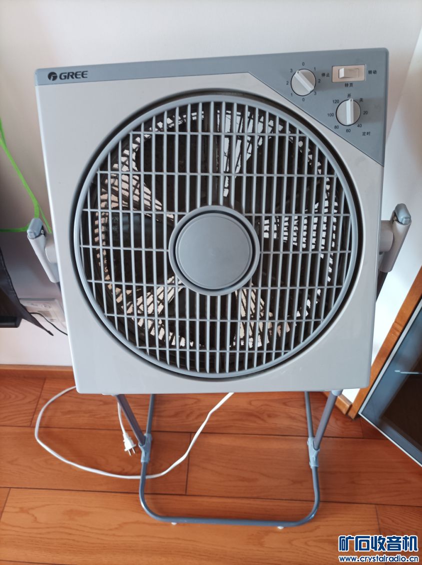

留了电话,说有好的给我留下。这不刚打电话给我,有个不错的电扇,跑下去一看,是格力,挺新的,20元,说不转还他,回家试了下挺好。

电扇挺新,估计是今年买的,但使用环境太差,转页和网罩上厚厚的花絮灰尘,先用工具一点点刮下来,刮下来厚厚一堆,然后淋水用牙刷刷,转页这样可以洗干净,但扇叶和后网罩淋水就刷不干净了,得用喷了油污净的百洁布擦一遍再用牙刷刷才洗干净。

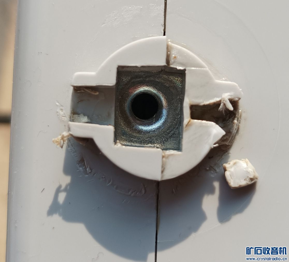

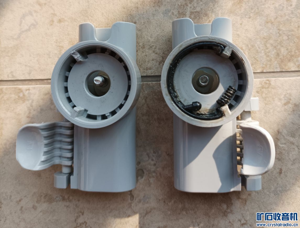

这台电扇有个毛病,就是头支不起来,边上那个咔咔响的定位装置坏了,拆开检查,一边里面卡弹簧的卡槽崩了一块,一边是空的。
空的,里面没有油,干干净净。
弹簧卡槽崩了一块,里面有油,擦干净了。
支架上的部件,一边是空的,一边里面散落着一根弹簧和一颗弹珠。

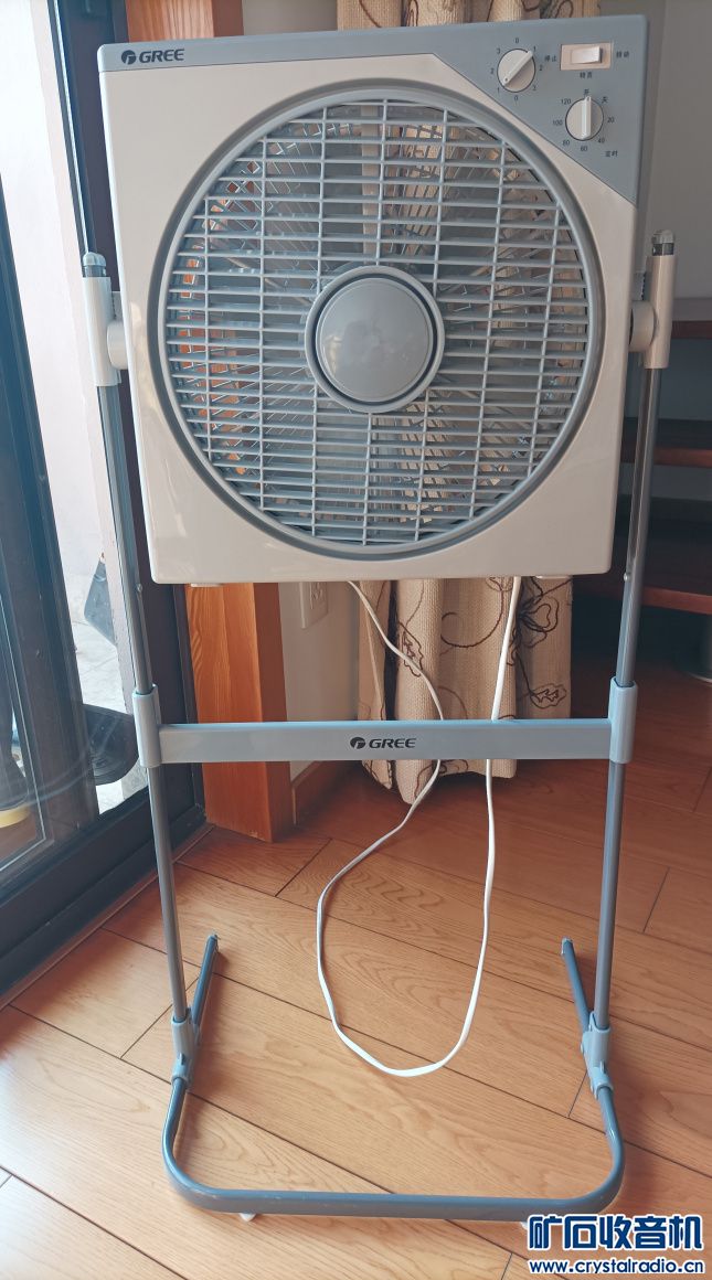

开始想用快干胶加塑料粉末修复损坏的弹簧卡槽,又一想直接利用空的那一边安装,安装成功,修好洗干净的风扇。
 楼主| 发表于 2023-11-25 16:15:01 | 显示全部楼层
网上是189,左右支架因为我对调了,所以与正确安装方向相反了。
