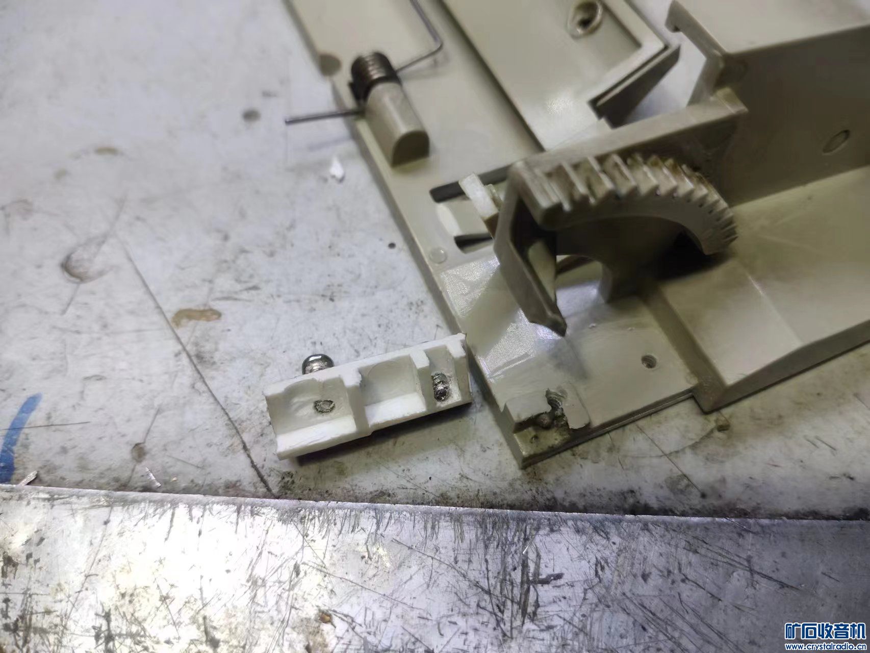

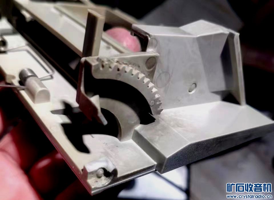

    夏普挺有名气的777,仓门设计是败笔,门轴较细,很容易损坏,估计困扰了好多人。以前门轴断了修过,现在轴眼又坏,而且是很长时间根本没用过自然坏的,估计是塑料老化加上仓门弹力较大,加速了门轴眼的损坏。
损坏了的门轴眼
找来一个报废的电源插板底座
锯出一小块料

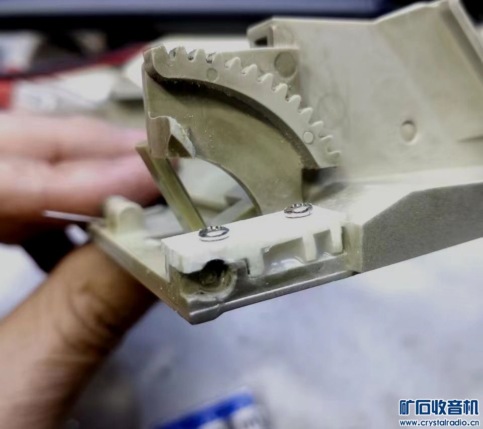

精修合适大小,打上螺钉
螺钉加AB胶更牢固
5

夏普777仓门维修.这办法可行
发表于 2023-11-25 10:55:24 | 显示全部楼层
很好的方法,加了螺钉,比单纯用胶水更牢固。昨晚也捣鼓此处,不是豁口了是磨损扩大了,采用的是本坛加精帖子,一项大工程,夏普GF-777打理。。。。的方法,用铜皮在4mm钻头上卷了一个小卷,镶进去。

间隙大镶铜皮即可,不用这么干。
