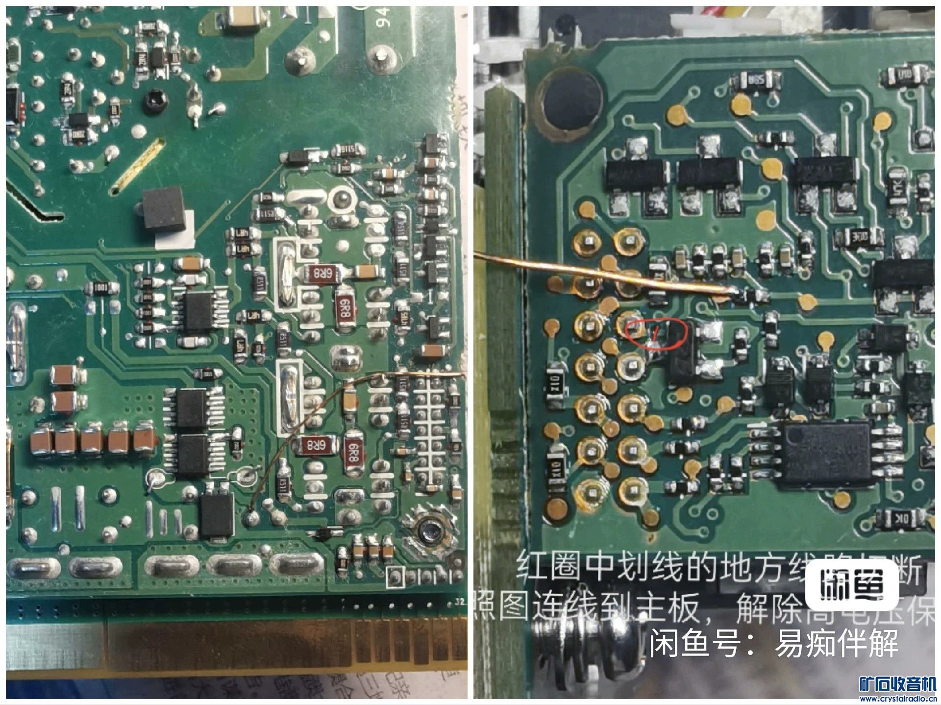

好几年没有玩服务器电源了,最近手痒了,又改了几个数控的,改的不好,充电非常快,

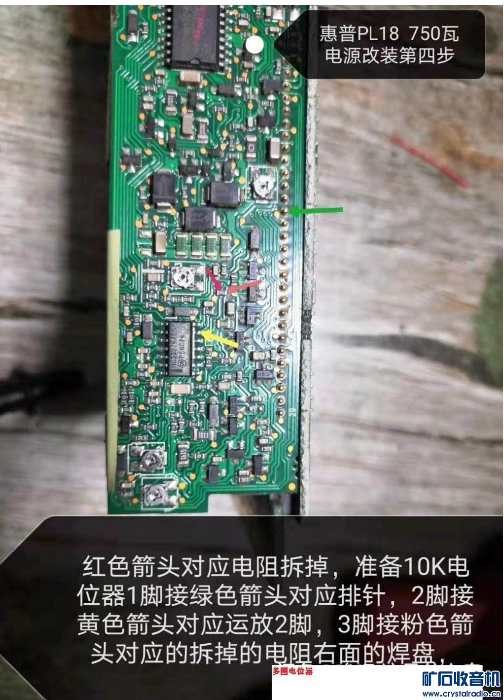

 楼主| 发表于 2023-11-25 19:47:48 | 显示全部楼层
我是参考这些图片改的,这个方法HP的PL18和pL14等
