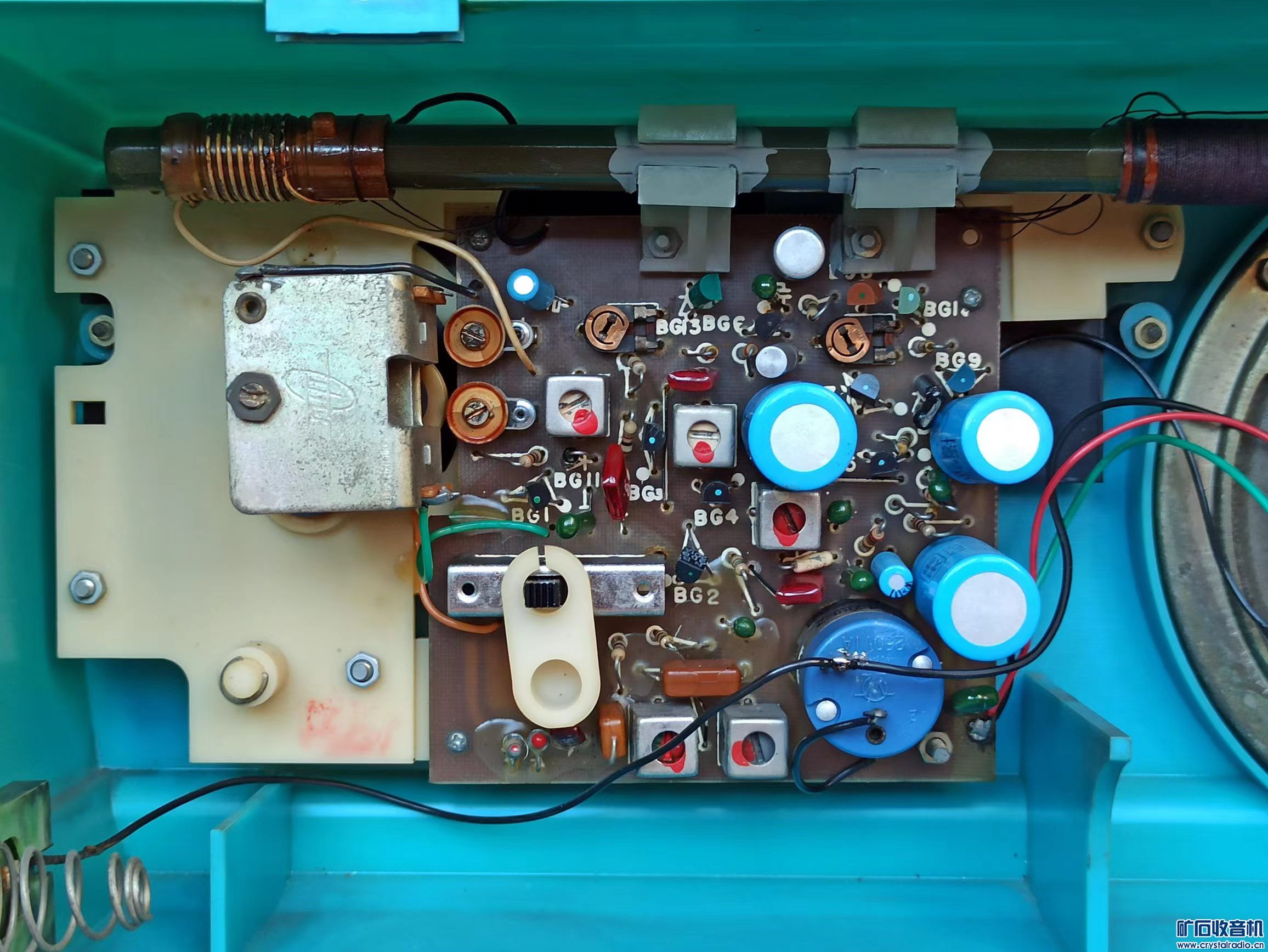

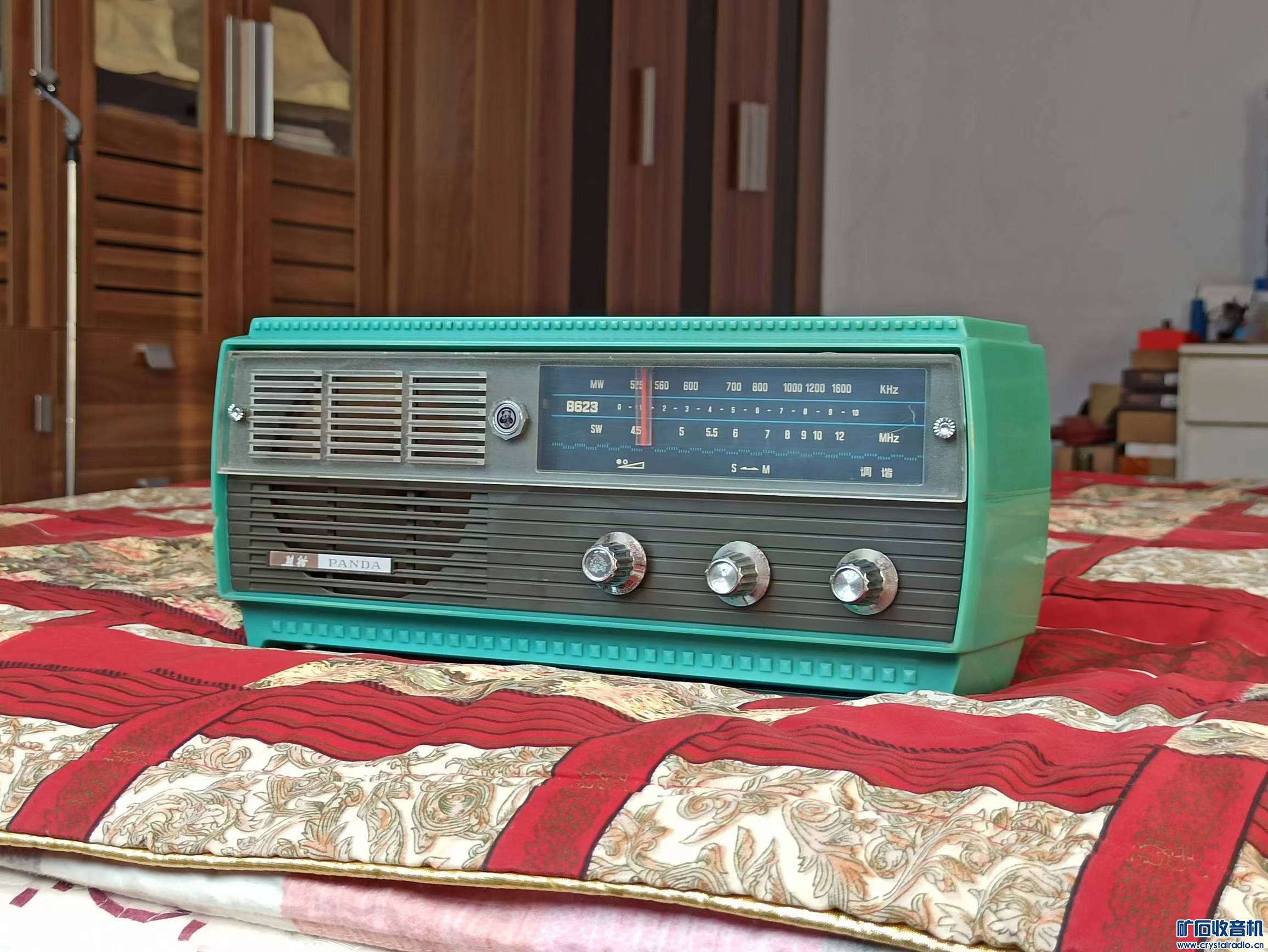

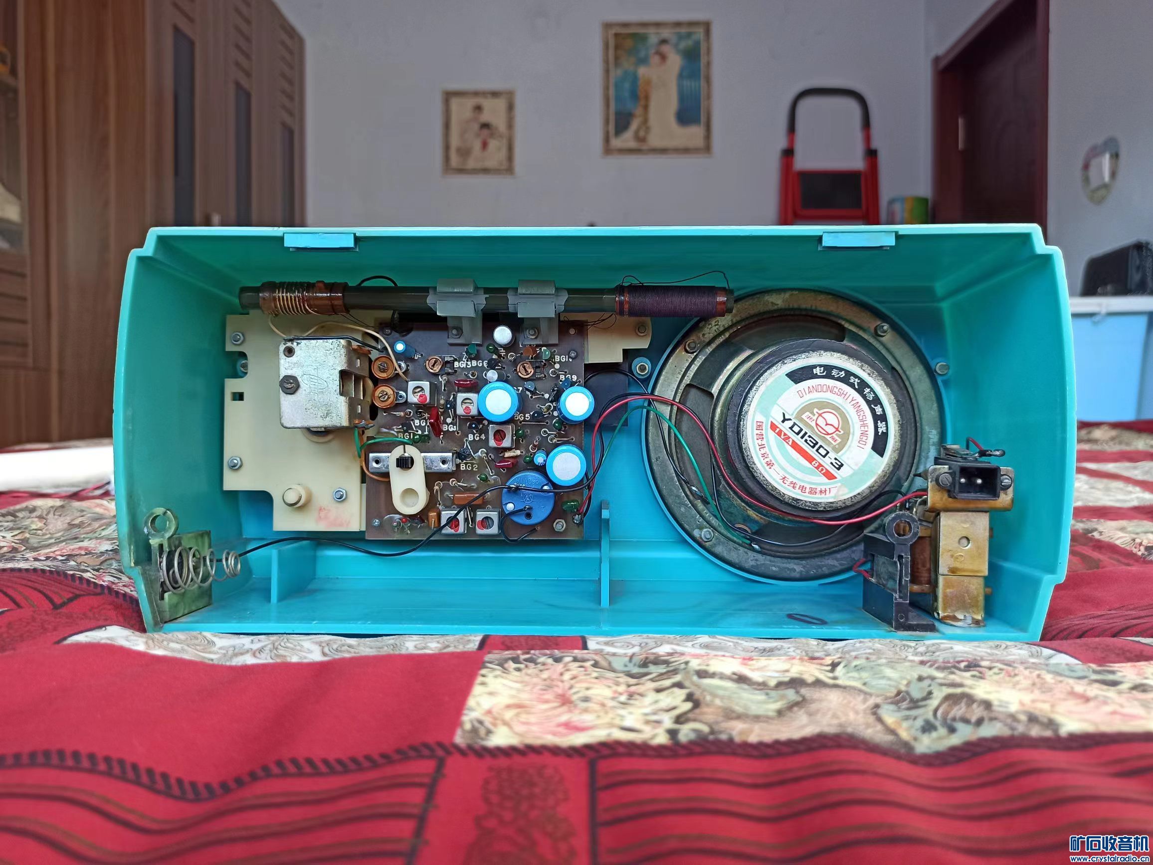

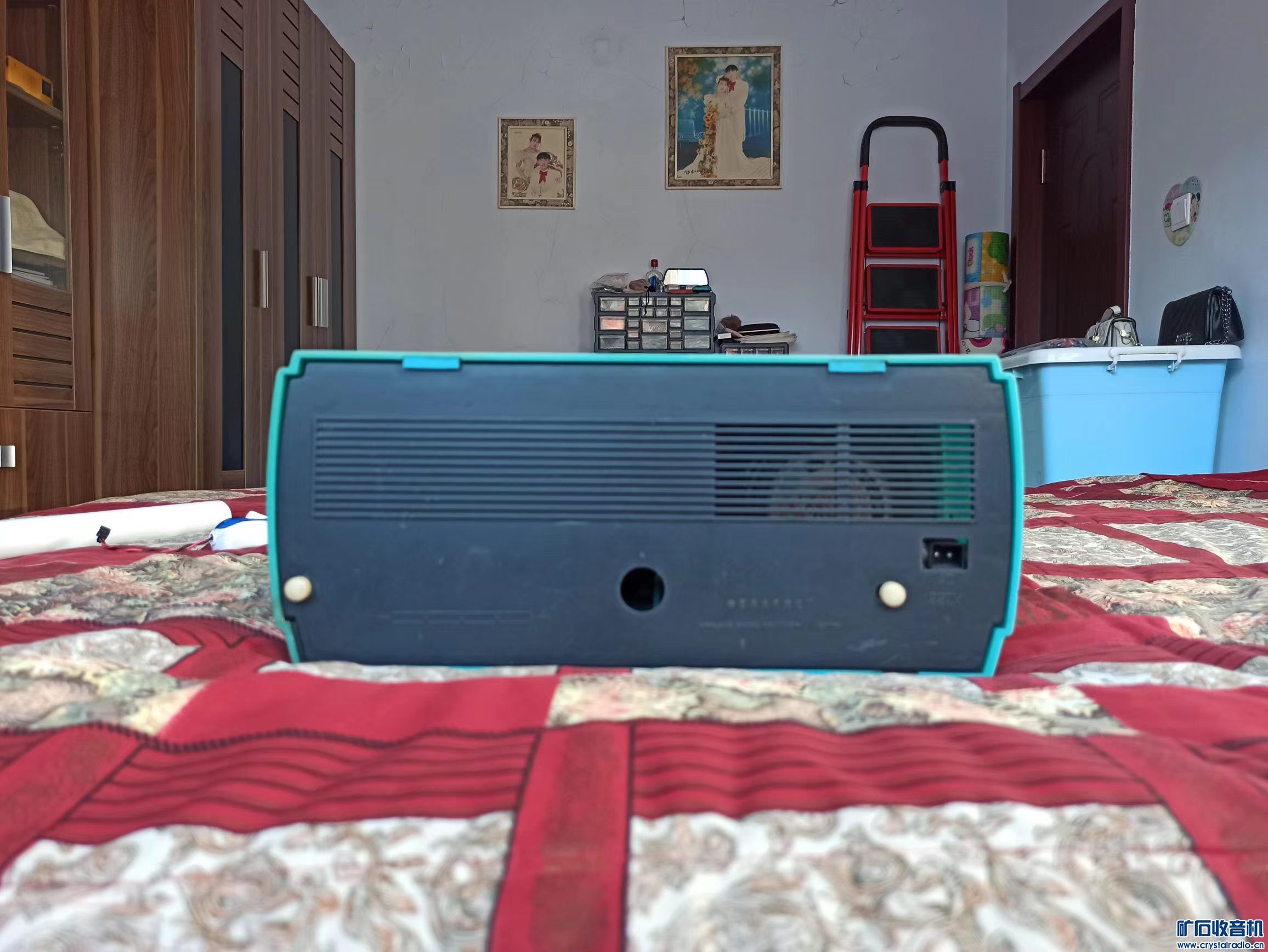

       这台熊猫B623外壳基本完整,功能正常。是中短波交直流两用收音机,可使用交流220ⅴ或直流4节1号电池供电。空气双连调谐,接收灵敏度高,噪声低。5吋纸盆全频喇叭声音饱满动听,很喜欢它的“嘭嘭”声。
       发几张照片: 6efc35b8f646dc279de15d2604ee77d.jpg 85b7c87bb04c71992b17862957ebf71.jpg 265030ec91b1a7c3a1ff18a855c6860.jpg 33401347944ffea7e0bd46e071a1e91.jpg f8ea01e26bce618e0ad9177bd957a88.jpg 4df0ecc3da1e6371e2ef19bf33e1c1d.jpg

这款熊猫机声音确实好,低音很丰富,式样也美观。3个大电容耐看。

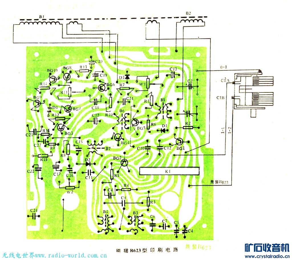

发表于 2023-11-24 20:46:18 | 显示全部楼层
配个电路图就更完美了   电路图资料来自矿坛
发表于 2023-11-24 20:53:16 | 显示全部楼层
外观挺有特点的,品相也好

谢谢您的配图。有了您的图更完美了。

发表于 2023-11-25 07:21:32 | 显示全部楼层
没看到输入和输出变压器,有几个大电容,果然是OTL音频功放。很赞👍🏻

发表于 2023-11-28 13:45:15 | 显示全部楼层
命名也很有意思,熊猫早期命名是b后面数字是几就是几管机,这个b623却是⑩管机,反向虚标了属于是
环氧板,分别是棕/绿色封装的3CX201/3DX201感觉是80年代中后期产品,在当时看来比麻布板锗管低放先进
发表于 2023-11-28 13:59:50 | 显示全部楼层
另外熊猫真喜欢做独立本振,同期的机器更喜欢把多出来的管子做成串接中放或者高频部分电子稳压器。第一级低放是射极跟随器,很不多见。以为是电路图画错了再看印版图结果标记好像不对,应该是BG3和BG5标反了
