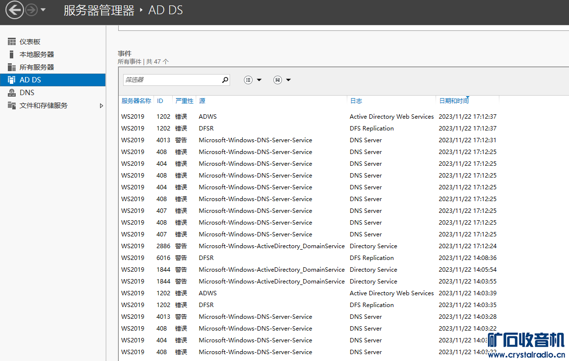

      路由器网线为1000Mbps,由omv 系统NAS、w10系统台式机、Windows  Server 2019和智能电视组建的局域网,NAS和台式机共享文件夹传送平均速度基本80M/s左右,对传送速度比较满意(原来用j1900做NAS用FinalShell传送文件麻烦还速度慢),NAS用的i5 9500T内存8Gx2+超微X11SCA-F,台式机 i5 7400内存8Gx2+主板技嘉B250M-D3V,Windows  Server华擎Q1900M-PRO3内存8Gx2,对Windows  Server使用初步设想,1.申请公网IP由Windows  Server路由器功能作为局域网防火墙;2.由Windows  Server对局域网计算机进行管理;3.因为24小时开机作为下载机使用。
     试着安装Windows  Server一直有错误,不知道是不是硬件问题,安装DNS服务器也能正确解析ADDS安装一直存在打不开域的错误,开始是没有安装DNS服务器,安装后还是未解决这个错误,Windows  Server怎么设置配备能够实现上面的防火墙和管理局域网的功能,先谢谢坛友老师能指点一二。

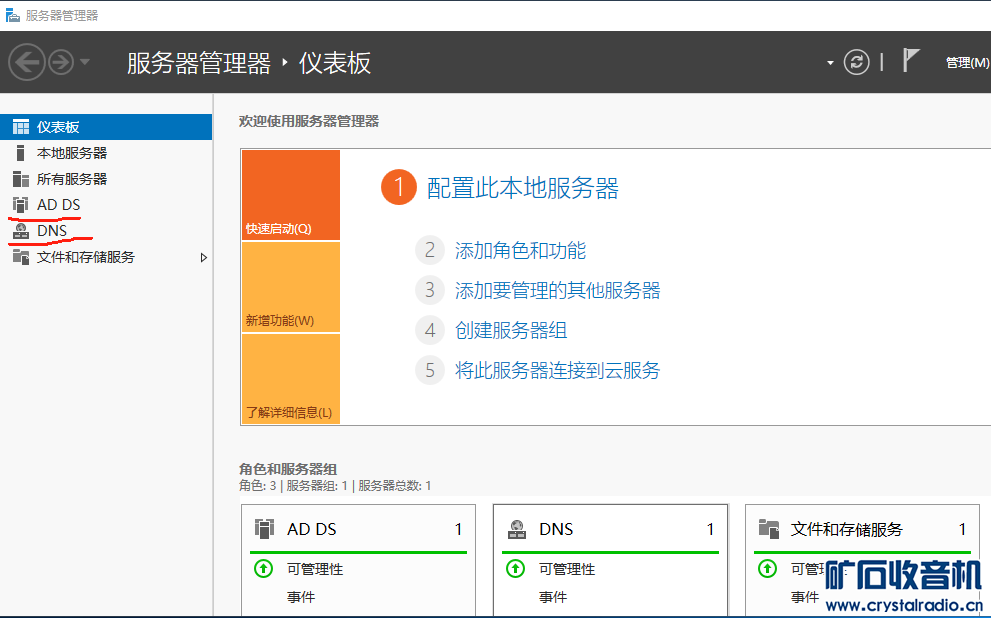

折腾一周把Windows Server 2019 AD DS和DNS安装应用,并把W10系统的两台电脑作为客户端加入域并可以登录域服务器,下一步把omv也加进去。 怎么把Windows Server 2019用好使用公网IP还得学习。
