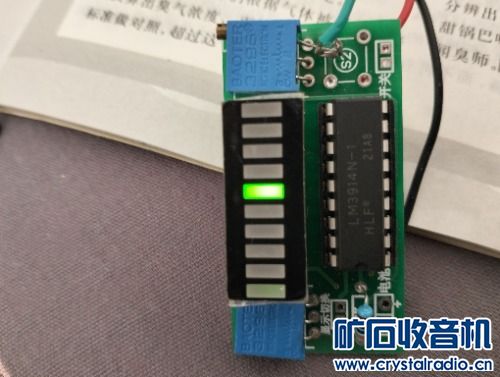

买了个电量显示散件,装好后第一个灯却半灭不灭,其他的灯却很正常,不知道怎么回事。

接线没错的话就是IC有问题。再看看印制板是否正常。
发表于 2023-11-24 16:29:58 | 显示全部楼层
点状显示吧?
测半亮点电压看看,和不亮点比较。
改成条状显示看看。

把半亮半灭的驱动是1脚断开就灭了,测的漏电0.2ma把一个10K欧姆电阻并到半亮半灭的灯上把电流分流出去,就不明显了。

测试了显示是共阳极,集成电路驱动漏电,关闭不严漏电0.2ma

你可能用了新的LED,发光效率高,点亮电流比较小,如能换成老式的LED可能问题就没有了,也可以把LED的限流电阻换大些试试;老式的LED点亮电流比较大,IC稍漏点电点不亮LED。

是的用的3k欧电阻用电流表测试LED两端电流3ma。确实是高亮LED。又买了一个0.55元包邮。还是第一个LED微亮。仔细看有几个LED亮度不均匀。

还可以降低些供电电压试试,可能会减小些漏电流。
