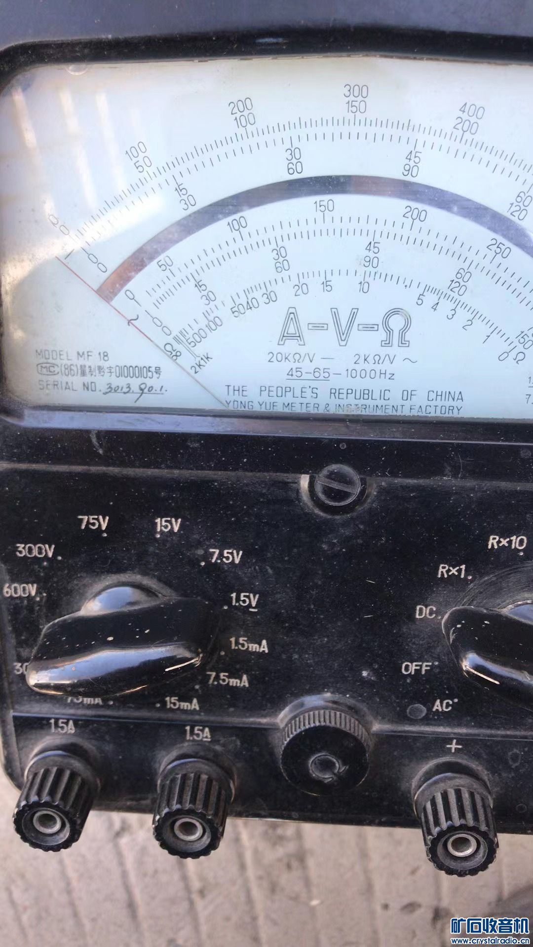

电流档全烧,估计是大电流测220
导致。表头还行,测12V电池
会直冲到头载来会摆半天
谁有这表头的电流档参数和分流电阻
想要修复看来工程不小

烧的够严重的,有些配件不好找了。
发表于 2023-11-24 15:47:22 来自手机 | 显示全部楼层
闲鱼找个配件机。

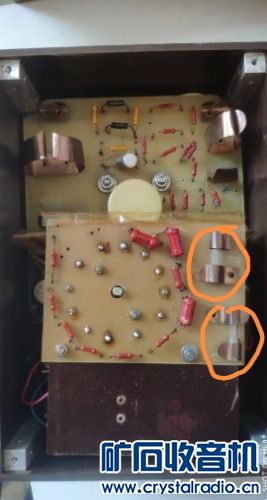

发表于 2023-11-24 22:27:46 来自手机 | 显示全部楼层
大家看看这个表多少岁了?应该是一个老前辈自己做的,里面有两个保险丝,仅凭这一点我感觉他比上四的那些工程师技术性高明!
发表于 2023-11-24 22:29:01 来自手机 | 显示全部楼层
咸鱼看到的
发表于 2023-11-24 22:37:50 来自手机 | 显示全部楼层
对于上四早期的10、12、14、18自己都可以加装保险丝的,一个串接在正极插孔主线路里,一个串接在电流档主线路里,个人感觉没什么不妥,抛砖引玉,欢迎老师精英们探讨一下!
发表于 2023-11-26 10:46:31 | 显示全部楼层
电流档电阻丝烧断的地方接起来重新上漆还是可以用的,表针阻尼不好的原因也是因为电流档的电阻失效引起的
