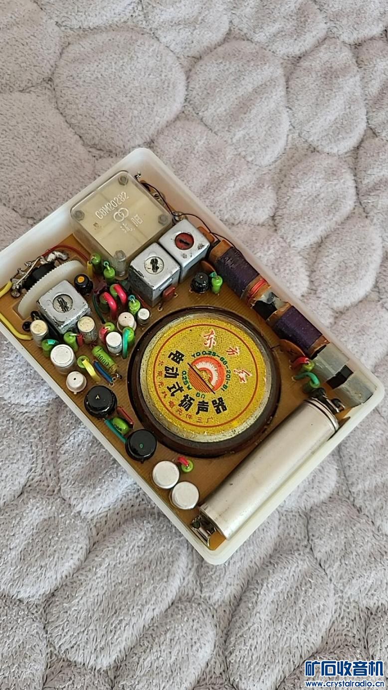

口罩期间,憋在家里制作了一台2P3。采用大双联、大中周大屁股拉粑!
3.7伏锂电.

喇叭很靓。

这个太漂亮了!一节锂电,没有变压器。用的OTL吧?
是啊,未级采用的是3DG12和3AX5作对管,声音挺好听的,改天上视频,

喜欢这种老2p3,现在多数人做2p3都用超薄喇叭了,一个收音机最重要的发声部件不复古,听不出原来的味
