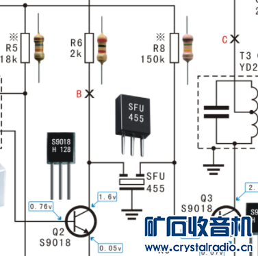

就是德生2p3收音机里面这个滤波器,它有没有正反之分?还是随便插就行?
我看有的滤波器是有输入输出脚之分的。
谢谢大家

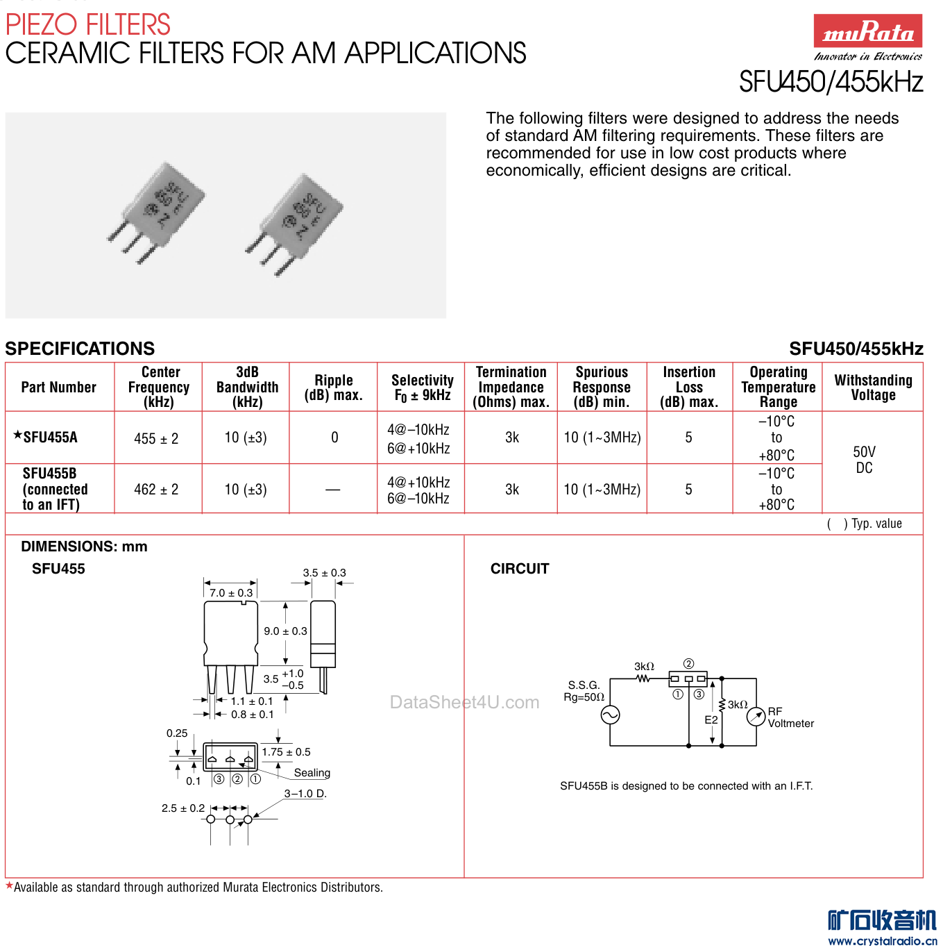

一般没有明确的标识,通常是中间的是公共端,另两个分别是in和out。
但是也有标识的。
455B陶瓷滤波器文档:
ceramic-filter_decrypted.rar (730.9 KB, 下载次数: 11)

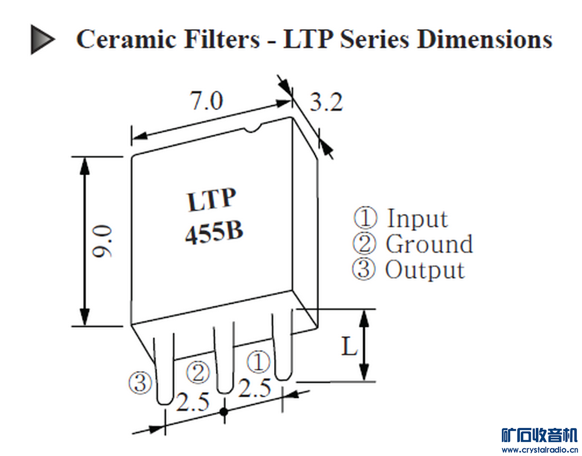

1 输入
2 地
3 输出
SFU455_MurataElectronics.pdf
196.98 KB, 下载次数: 37

我拿矢量网络分析仪测过正反指标基本一样。

测试过,正反使用,略有差别,但是很小,可以无脑插。
