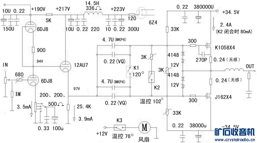

大约有三十年前刚参加工作时做了一台胆结石功放,至今工作正常。本来应该在去年应各位老师的要求上传电路图的,可是忙于儿子结婚,家里都重新装修,把好多东西都搬回老家了。现在终于有时间上传了,希望喜欢尝试的老师指正。
此功放声音很不错,缺点是功率不大。电路图和详细的调整步骤扫描图见下:

发表于 2023-11-23 16:18:04 | 显示全部楼层
我也做过这个功放,现在也一直在用,音质很好,电路简单直接,末级我用了2对场效应管并联输出。

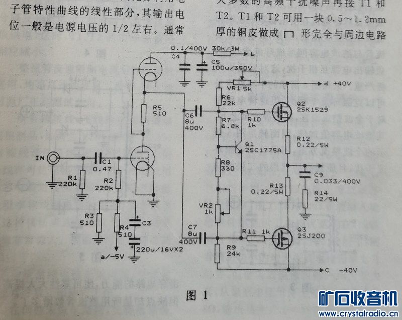

赞一个;
其实和这个电路应该差不多吧:
 楼主| 发表于 2023-11-24 10:06:22 | 显示全部楼层
lxg 发表于 2023-11-23 16:26
赞一个;
其实和这个电路应该差不多吧:
当时考虑过这个电路,图纸用的是k1529/J200两对并联,但是据说这管子是正温度系数,要加温度补偿,失控的几率大一些,而负温度系数的1058/162就好控很多,我也刻意把静态电流调到了500mA,听起来更暖一些。

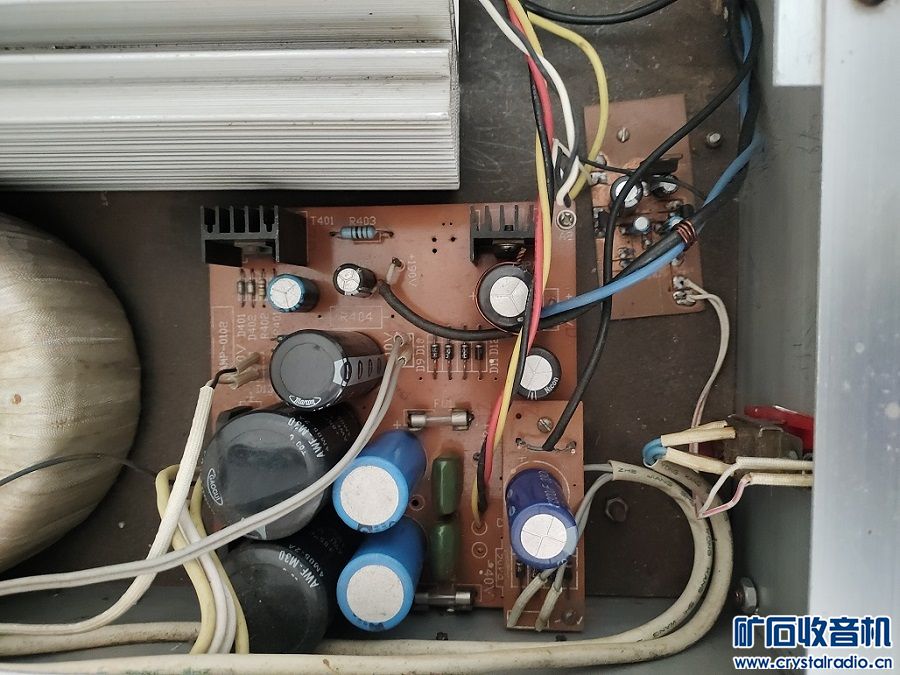

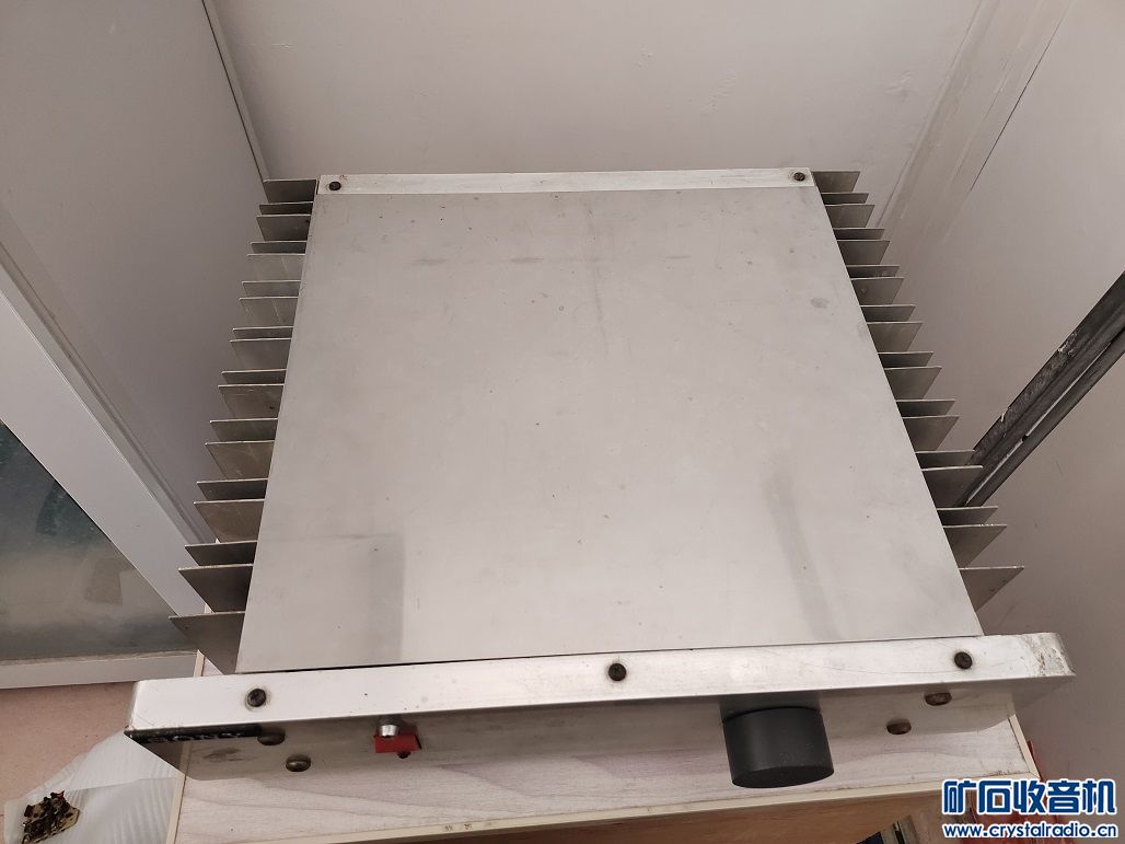

楼主能不能发发功放实物图看看?
看看三十年的包浆
 楼主| 发表于 2024-2-29 09:55:31 | 显示全部楼层
qhj 发表于 2023-12-7 18:44
楼主能不能发发功放实物图看看?
看看三十年的包浆
近三十年的东西,现在看起来依然有年轻时的影子,那时没有什么工具,外壳完全是手工打造,面板是用方铝管用手锯子切开,用锉刀修整。两边还加了散热片做装饰,当然也是用方铝管切开做的,虽然累确很有热情 。前面板还贴了个索尼商标,至今没揭下来,也算有一个时代特色。
