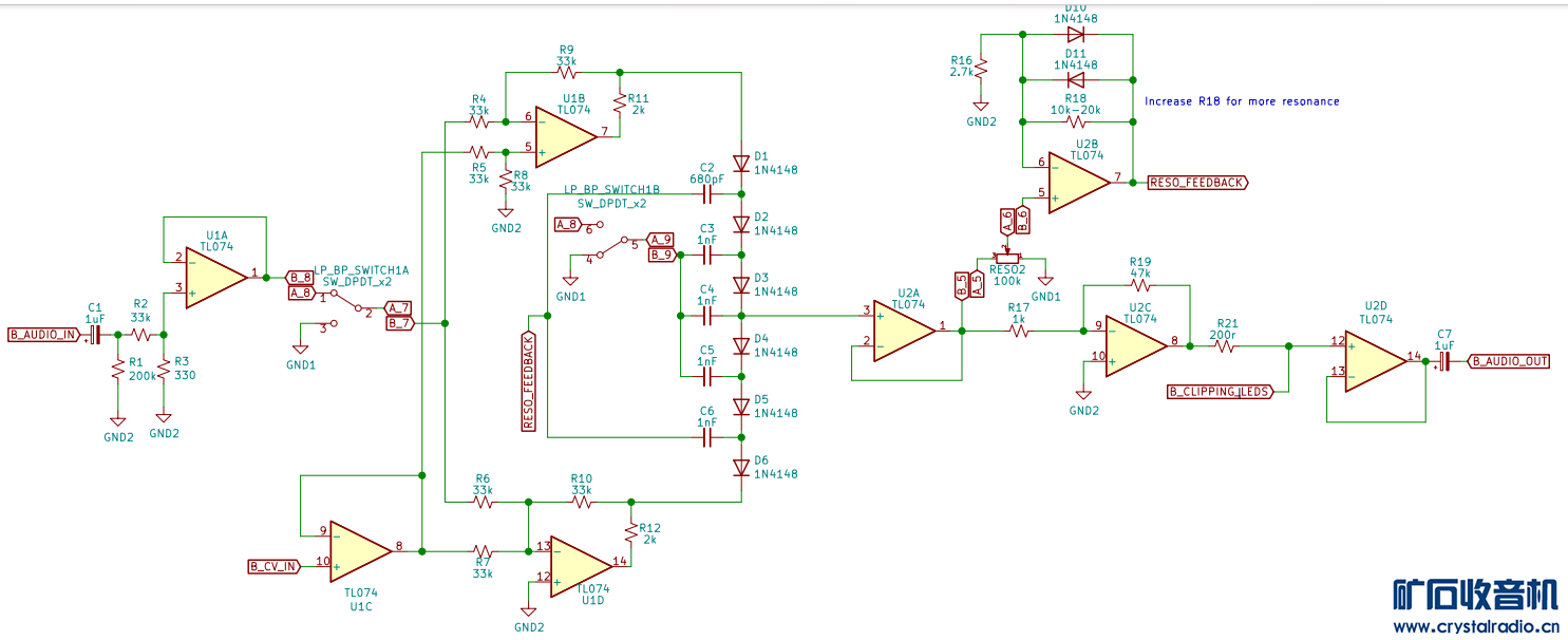

二极管阶梯滤波器最能体现模电的魅力,这种滤波器的性能“很差”,会产生大量的失真,但是在音乐制作上这恰恰成了优点。好用、简洁是这个电路给合成器爱好者的最深印象。
电路的工作原理是二极管的非线性电阻特性:二极管两端电压越大,电阻越小。因此二极管可以看作是一种压控电阻。但是问题是二极管只能在正半周导通,而且音频信号是变化的,如何让二极管保持恒定的偏置电压?作者巧妙地使用了两个运算放大器UIB与UID,一个产生X(t)+V,另一个产生X(t)-V,这样施加在二极管上的电压是2V,消除了音频信号的影响。
除此之外,作者使用运放将一部分信号回馈到电路中,这种操作会导致一部分频率的信号被放大,合成器中称之为“共鸣”。为了控制共鸣的幅度,作者添加两个二极管D10D11来限幅。
最后,作者使用两组LED来限幅,产生失真,进一步丰富了音色。
电路具体细节可以看我发的链接,里面有详细说明。
