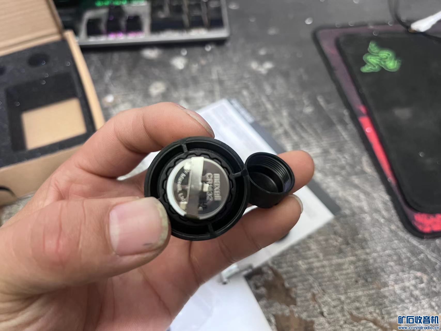

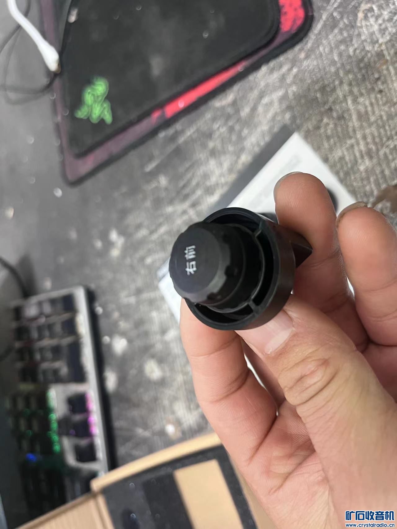

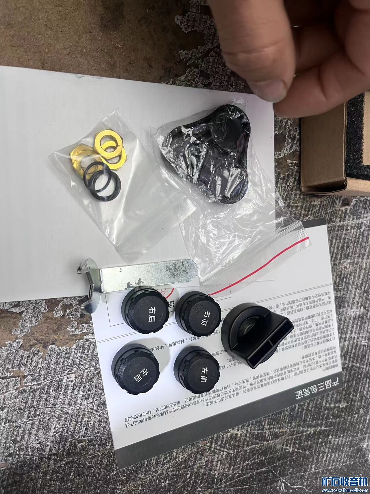

一直以为 外传感器 全密封的  原来这么简单   新的胎压监测 送了拆装工具   电池型号cr1632

请问这个拆机工具是现在买才有吗?
发表于 2023-11-23 09:10:07 | 显示全部楼层
我买的胎压监测里边带开盖工具,
前一套检测仪,在传感器电池耗尽后,那个表头显示最后一次握手时的压力,等前轮明显瘪下去才知道那玩意失效了,
