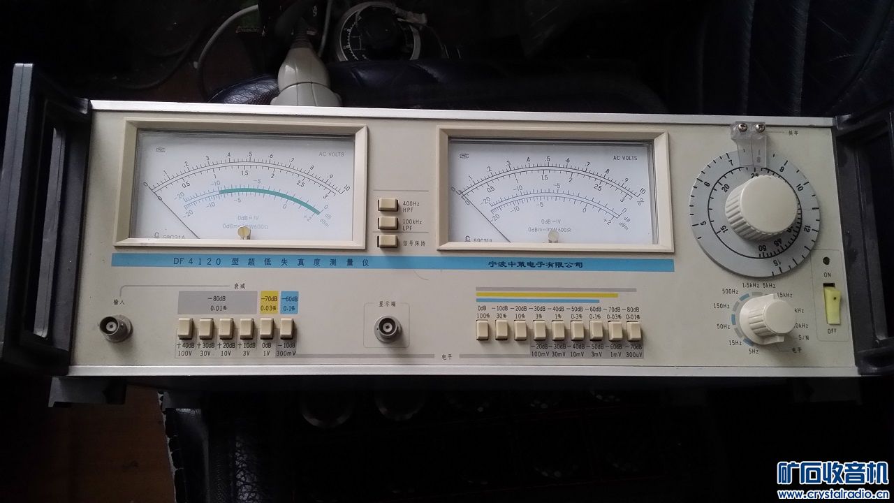

我有台这个型号的失真度测量仪,说明书不知道是否有参考价值,需要的话,后续我再发上来。

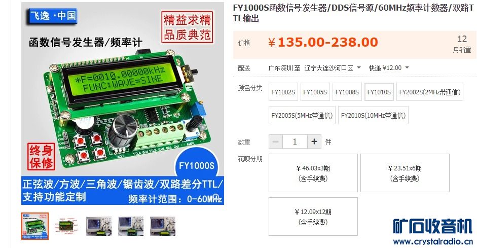

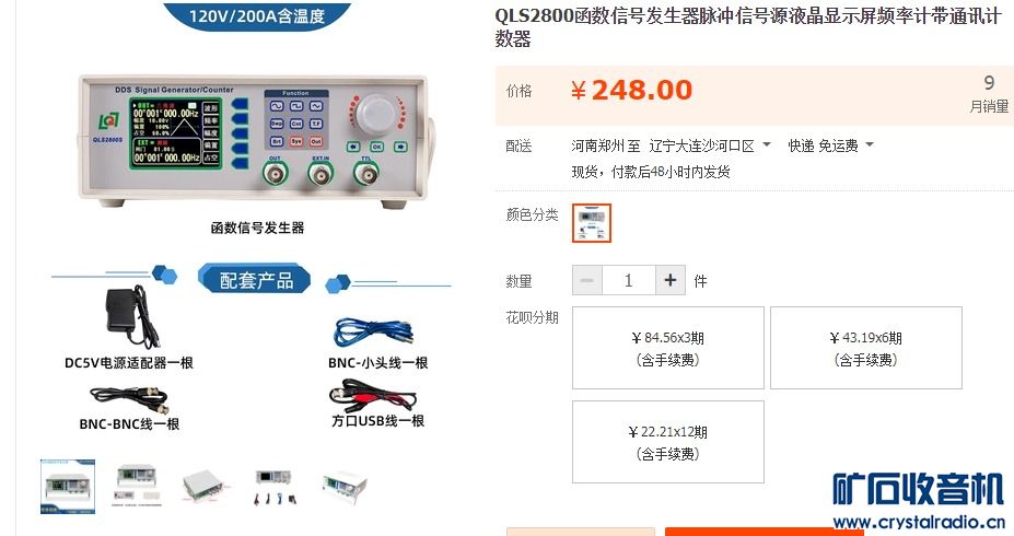

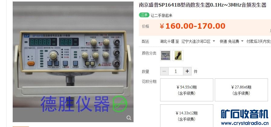

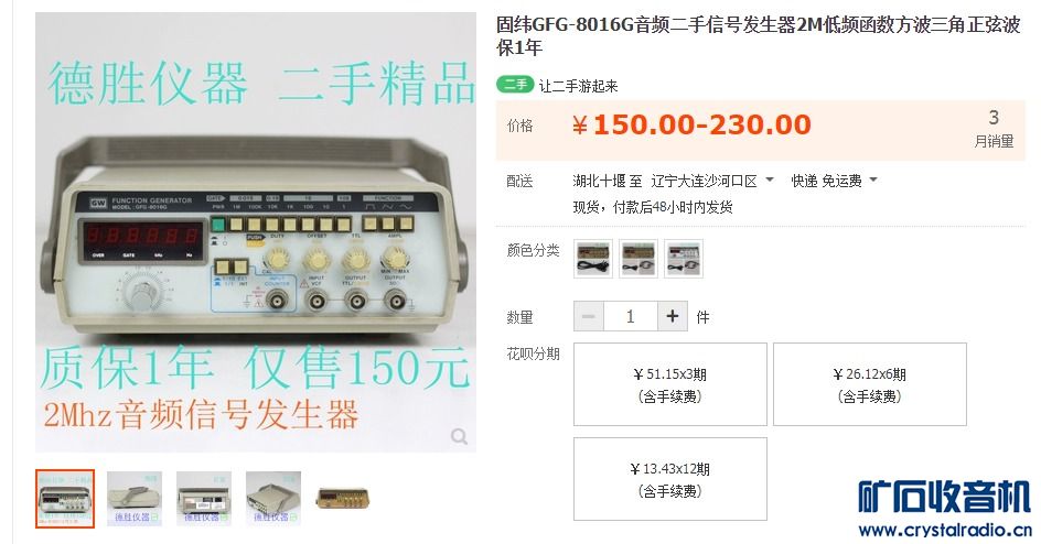

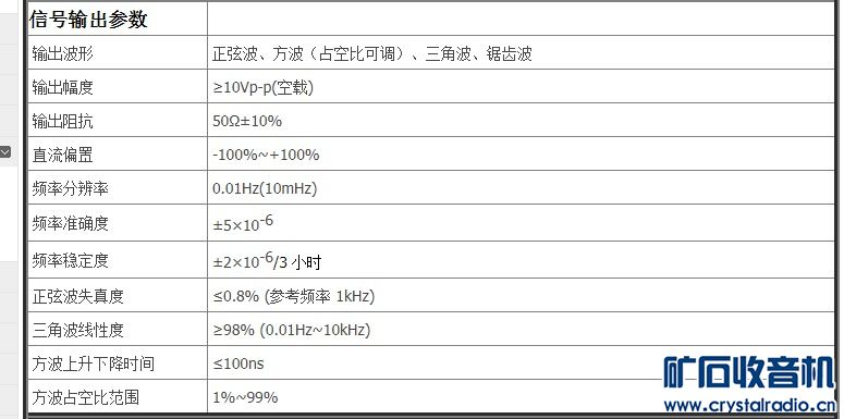

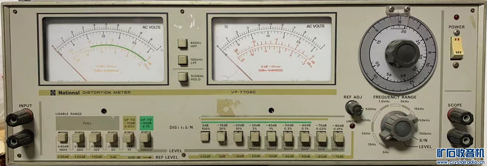

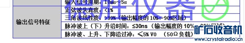

不知道我对失真的理解对不对,简单查了一下部分信号发生器的失真指标如下图。我用的失真仪指标比楼主的高一点,当时为了找一台合适的信号发生器也在网上查了一下,差不多少的都要大几千块,比我的二手失真仪贵多了,后来还是参照本坛坛友提供的电路自己做了一个。

你说的的这几种信号发生器出来的波形的确失真大些,尤其是有些输出接口带驱动能力的(就是电压比较高,内阻较小,甚至能直接接喇叭),我也有一台绿杨的,惨不忍睹。
但是函数信号发生器就不同了,譬如普源的有几款,咸鱼价格也是几百块了。他那个出来的信号失真度很小的。我有空测一个给你看看就知道了。

信号源不要函数的。函数的都失真大。

谢谢指点,又学了一手。

谢谢你的回复,我用的失真仪是VP-7702C,用一般的信号源还是嫌失真有点大,我是用下面的电路自己做的,资料介绍失真大约0.000064%, 我实际制作,50Hz-50KHz分四档连续可调,用在这个失真仪上完全够用。
