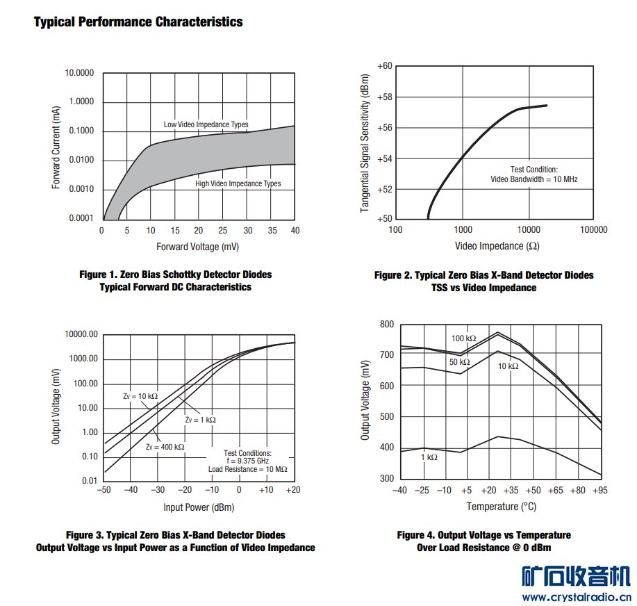

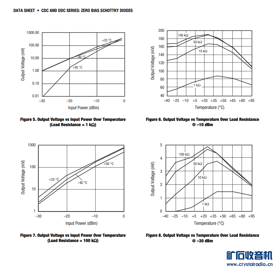

科技在发展,0V 启动电压的检波二极管,已经接近商品化。现在介绍一种号称 0V 启动的型号:CDC7630/7631 以及 DDC2353/2354 系列:具有接近 0V 的开启电压。可望提高检波灵敏度,约15dB。
这是一系列特殊设计的肖特基检波二极管,反向耐压只有 2 V, 使用频率上限达 26GHz 甚至 40GHz.极限参数如下:、
典型曲线是:

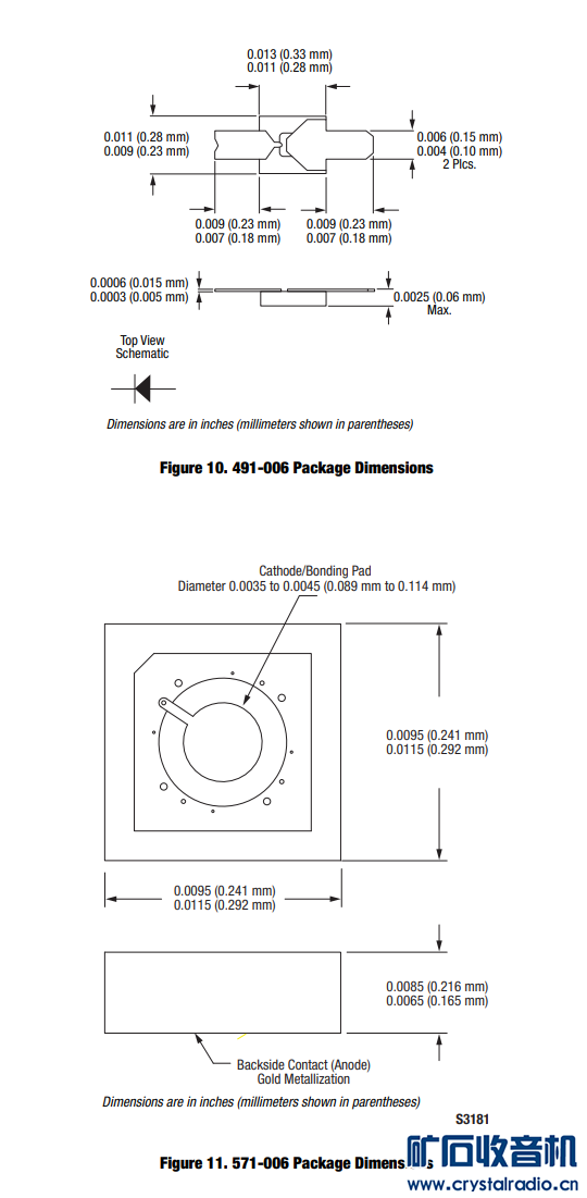

典型应用电路是:
封装尺寸是:

发表于 2024-4-8 16:23:07 | 显示全部楼层
价格20元的是那种571封装的,一粒大小大概是1/4毫米。而且没有管腿,是wire bond的需要自己打线。敢情玩矿石机的还要买个打线机了
另外一个封装大一点,大概相当于0201和0402吧,个人勉强能焊。但是价格是80-100元。。。用来玩矿机有点不划算
这些二极管主要是用来做微波探测,检波用的。用来工作在矿机的1MHz,感觉有点那个不太合适的样子。。。
