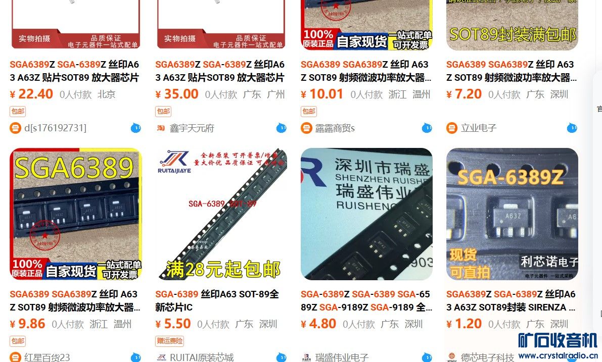

没有必要接变压器,许多宽带芯片就是50Ω-50Ω,你升高阻抗会失配,适得其反。使用微波中功率三极管或者宽带功率芯片,电容耦合就行,要照顾低端,耦合电容就要大一点。给一个参考芯片的资料参考,这种芯片很便宜。
SGA6389.pdf
467.91 KB, 下载次数: 15

2SC9014,充其量能放大到十几MHZ吧,利用我介绍的芯片,10KHZ-350MHZ全部覆盖,电路也极其简单。
2SC9014,低噪声放大,特征频率才150MHZ,只适合10MHZ左右的小信号放大。

SBB5089,BGA2869,SGA6389…这么多的射频专用MMIC放大器直接用就行了。到了射频就不是什么一个单管9014能随随便便搞好的,有芯片用芯片,有模块用模块,不要给自己找麻烦,不然每次开发都等于自己重造车轮
