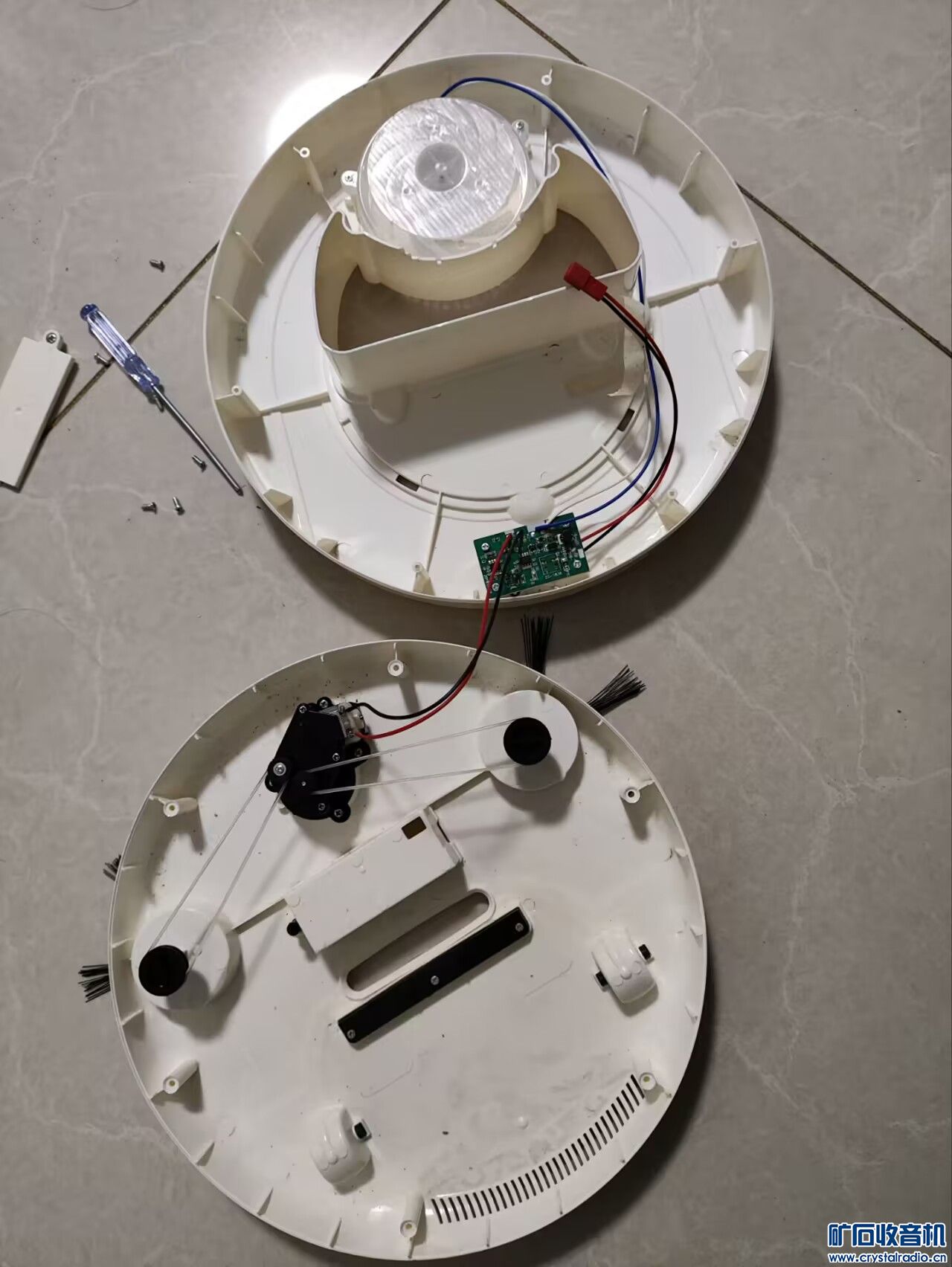

捡到个扫地机,看他连象样的轮子都没有,他能工作吗,拆开来一看,惊的我下巴差点掉地上,这也行?
下面上个内部图,国人的智慧真是令人叹为观止,某鱼上有30元包邮的扫地机,难道说的是他

发表于 2023-11-22 17:51:43 | 显示全部楼层
光扫没见怎么集尘,透明白色的是吸尘的?
 楼主| 发表于 2023-11-22 18:23:56 | 显示全部楼层
透明白色的是吸尘的风扇,电池只是个18650锂电池,电机就一个儿童玩具电机,电池充电后,让他走了一下,和几千块大洋的扫地机没啥区别,也能走路,拐弯,能把地上垃圾给扫掉,厉害的,我的国

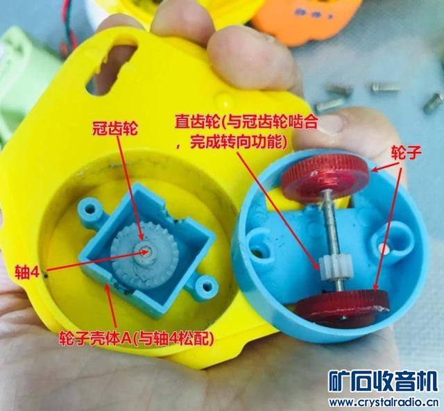

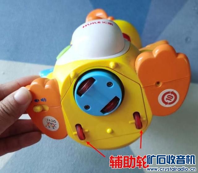

发表于 2023-11-23 10:19:34 | 显示全部楼层
有点好耍 发表于 2023-11-22 22:54
他是怎么移动的呢?就靠两个“扫把”移动的吗?
楼主没拆那个转向机构,小朋友有一种碰碰车(我家是碰碰鸭)玩具,遇到障碍物会自动调头
它是靠这个东西实现的,右边部分在左边部分上具有旋转和上下移动的方向,当无障碍物时,红色小轮带动碰碰鸭前进;遇到障碍物后蓝色部分就会旋转,让碰碰鸭转向,然后继续前进
这种“大聪明”扫地机就是这样的原理
