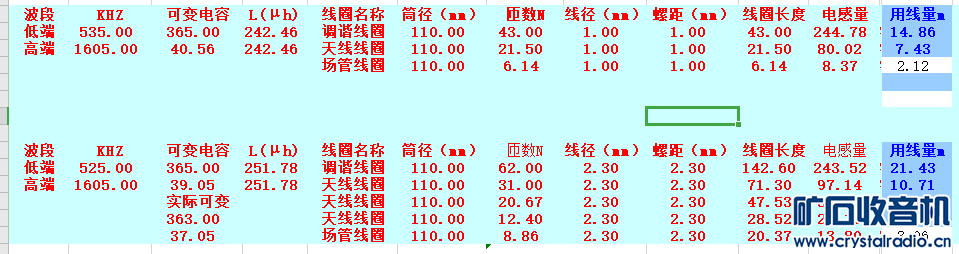

求教;直径110毫米塑料水管,4平方线(铜线2。3MM),配360p空连,天线初级多少可圈?我看网上说要243UH,我绕错了,结果没声音,哪位能帮算下吗?

发表于 2023-11-22 16:57:10 | 显示全部楼层
不考虑分布电容,跟360pf可变电容谐振在中波频段低端的电感量约250uh,假定4平方线的含胶皮外径为4mm、裸导线直径2.25mm,且您是在直径110cm非呼啦圈形状的模具上密绕,大约需9匝左右。因为空心电感线圈计算公式有好多个,供您参考的算例不一定准,最好手上有个电感表量跟信号发生器谐振测量调整。

发表于 2023-11-24 12:45:17 | 显示全部楼层
那你将就绕个30圈  试试
发表于 2023-11-24 13:27:12 | 显示全部楼层
lidezhong 发表于 2023-11-24 10:29
真的不好意思是是PVC管,直径110MM的,我打错了
如果直径是110毫米,那铜线直径是1毫米的大概绕43匝,直径是2.3毫米的话,大概要绕62匝,因为铜线越粗,相当于间距越大。在电感量相同的情况下,需要更多的匝数,其它就不说了,我发的数据表会用的话就方便计算了

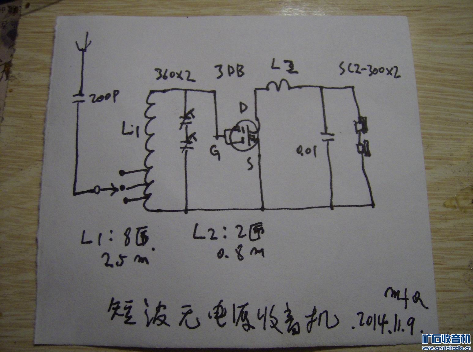

 楼主| 发表于 2023-11-24 21:19:05 | 显示全部楼层
llllllxing 发表于 2023-11-24 13:27
如果直径是110毫米,那铜线直径是1毫米的大概绕43匝,直径是2.3毫米的话,大概要绕62匝,因为铜线越粗, ...
谢谢了,怪不得我的没有声音,如果采用这个电路的话,L2多少圈比较合适呢?我是有点仿他的电路。
http://www.crystalradio.cn/forum ... amp;extra=page%3D10
 楼主| 发表于 2023-11-24 21:20:23 | 显示全部楼层
5188 发表于 2023-11-24 12:45
那你将就绕个30圈  试试
我现在是用4平方的线,在110MM上绕了27T,次级上绕了3T,结果没有声音。。。。
发表于 2023-12-1 18:58:09 | 显示全部楼层
你乱绕匝数,匝数少了就到了短波,如果这个范围更好台少,天线拉得又差,收台就难了,场管线圈,一般就这么称它。一般采用调谐线圈的五分之一到七分之一左右,以适应舌簧耳机的阻抗,有时候只要相差不太大,影响不会太大。你27匝,按计算结果要求来说,是少一半还多了,参数自然不太合适。有个电感表当然最好,没有根据计算公式误差也不会太大,想当然绕的相差就会太离谱了。
发表于 2024-1-25 08:57:41 | 显示全部楼层
我是参照的爱鼓捣无线电老师大改进图纸仿制的...
 楼主| 发表于 2024-3-12 21:30:19 | 显示全部楼层
能否说下线圈的直径吗?
发表于 2024-3-12 21:37:57 | 显示全部楼层
lidezhong 发表于 2024-3-12 21:30
能否说下线圈的直径吗?
线圈直径是100毫米
 楼主| 发表于 2024-3-12 22:29:34 | 显示全部楼层
好的.谢谢了
