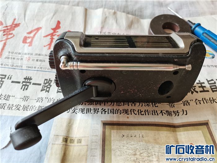

昨天朋友拿来一台奇葩的小收音机修理,看外观是FM+AM机器,它由三组电源:微型2.4V镍铬电池组+太阳能供电+手摇发电机充电。
打开后发现、问题主要出在电位器开关钮的传动齿轮掉了一个牙,导致不能调节音量也不能开关机、电池长期小电流放电、接近饿死......
朋友们看看我修复的小齿轮。把掉牙的部位修理平整、两边打0.8mm的小孔、用0.8mm左右的铜丝弯成U字形插入小孔、用“电焊胶”粘牢,这样修复后可以正常使用了。镍铬电池经过30mA充电数小时后也能有点电了,但续航时间有限。这样的充电结构还不能改锂电池,算了吧、没有修理价值,不弄了。

后背背着一个摇把、慢慢摇动收音机就能工作,测了一下发出10V的电压。

这是“应急收音机”,平时应该可以用充电器给电池充电,特殊情况下(比如说洪水、地震导致市电中断、交通中断)无法获得照明市电、无法买到干电池,就可以用太阳能或者手摇发电,为收音机提供电能。大多数应急收音机使用的充电电池是镍镉或者镍氢,原因之一就是镍镉或者镍氢电池长期存放之后的可靠性高于锂电池。与镍镉电压几乎相同的镍氢,网购到4/5、2/3、1/2、1/3尺寸的还算比较容易,网购两节短尺寸的镍氢电池代替原来的旧电池就可以,无需增加任何充放电控制和保护电路,也没有锂电池电压不匹配的问题。

  齿轮换个角度装回去。因为开关机的时候受力最大

谢谢你的关注!已经将它转了180度安装了。不过这样的设计实在是不够合理,两个齿轮没有任何定位装置(我想改造发现没有空间),不熟悉的人拧错方向很容易再次损坏。

换个11T的铜齿轮,网上应该有卖的,我买过类似。
 楼主| 发表于 2023-11-22 14:05:26 | 显示全部楼层
不好换。这个齿轮中间有小电位器的定位凹槽,这个凹槽不好抠出来。
