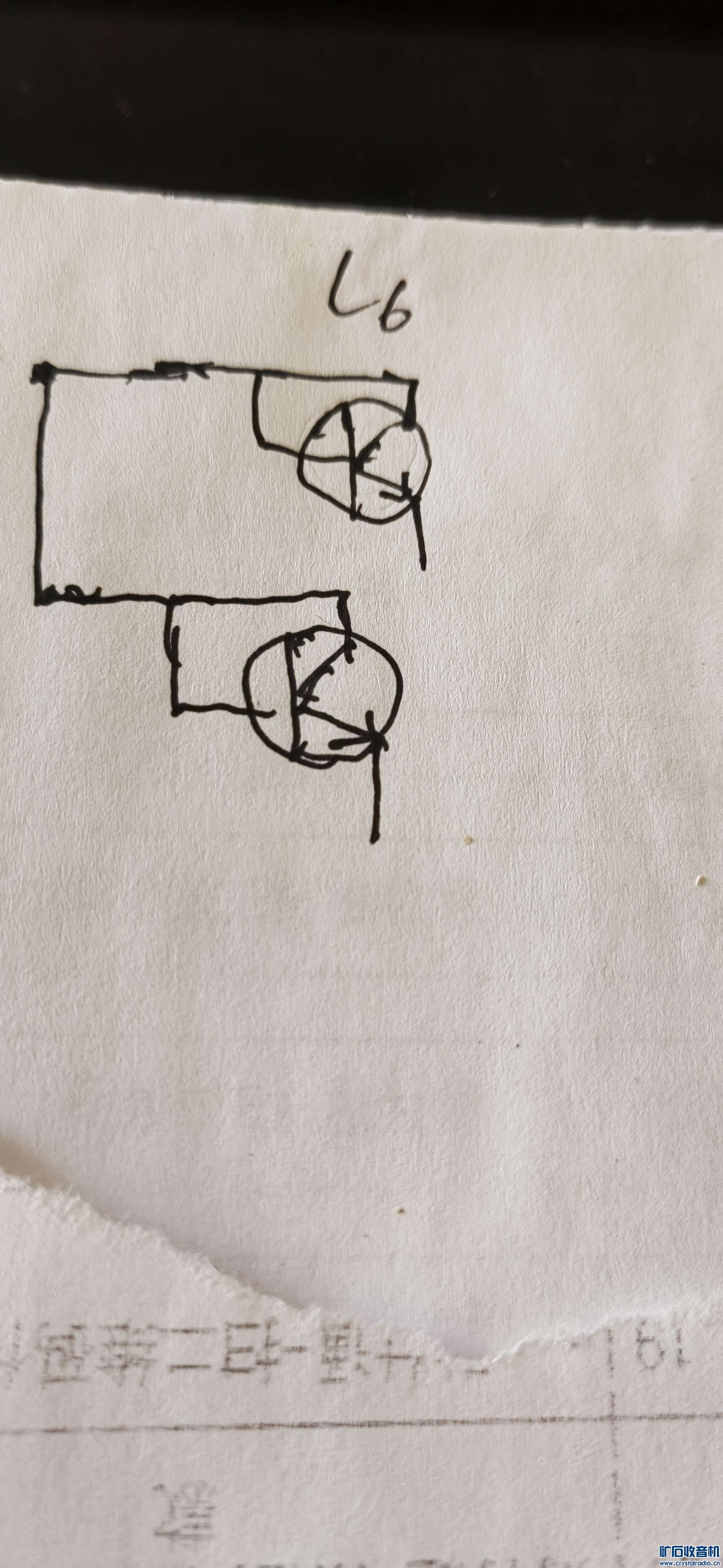

 楼主| 发表于 2023-11-23 15:41:55 | 显示全部楼层
有三组这样联接的三极管.其中两组中各有一个三极管be结呈现电阻特性正反都是200欧左右。感觉不正常。。
 楼主| 发表于 2023-11-23 15:44:38 | 显示全部楼层
如果两个串联坏-个也不短咯啊。象d21二极管再线测量短路拿下测量又是好的。

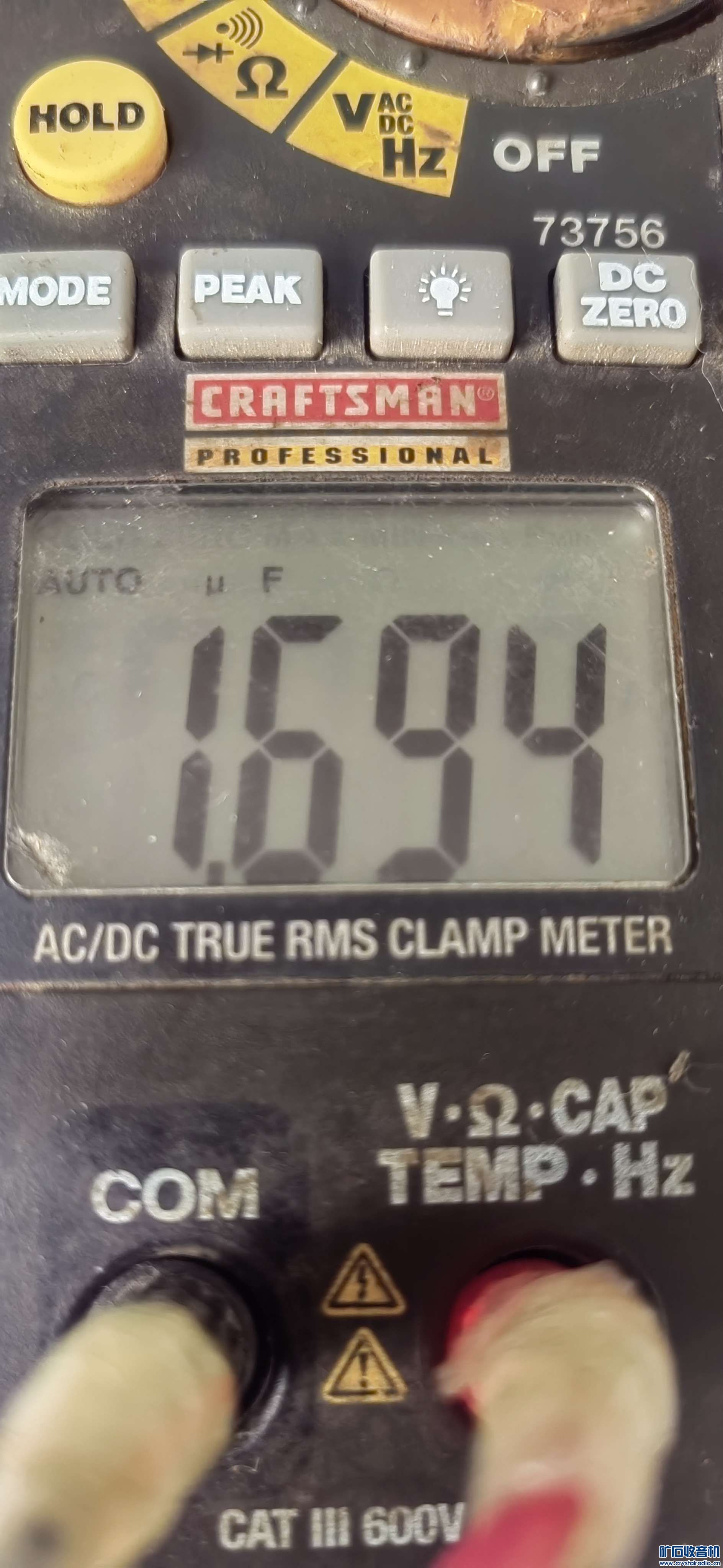

 楼主| 发表于 2023-11-23 16:29:25 | 显示全部楼层
[attachim]16685219[/attachimg] YaoSuo20231123162622-7906.jpg
 楼主| 发表于 2023-11-23 16:32:15 | 显示全部楼层
拆下两个三极管。表正常了。原来测小于4uf电容表光转圈不出数。二极管档读数也不正常。现在没有三极管就这样吧。

上面标的l6手头沒这个管子。等有机会补上。多谢了。
 楼主| 发表于 2023-11-23 21:19:06 | 显示全部楼层
淘宝上l6
50个1.5元还包邮。对应型号2sc1623.只是不知道基极集电极短接后作稳压保护管击穿电压是多少。好象三极管参数里没有这个参数
ljj8580 发表于 2023-11-23 21:19
淘宝上l6
50个1.5元还包邮。对应型号2sc1623.只是不知道基极集电极短接后作稳压保护管击穿电压是多少。好 ...
一般在 0.5V 到 0.7V 之间吧,就是当作二极管来使用的
上面的回答可能不是楼主想要的答案,若果楼主的表的保护电路是两个BC短接的管子背靠背做保护电路的话,应该是 10V 左右。
