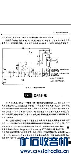

图解电子创新制作 玩转电子制作DIY:33例这本书里,介绍了一个磁场探测器。说是能测太阳黑子。我看电路放大倍数挺高但是没设计去噪,市区干扰这么严重,噪声大的吓人,这么简单的电路能探测黑子?

短波信号的起伏变化就是受太阳的影响,太阳黑子爆发可以明显影响地球磁场,指南针都会抖动,强烈的太阳黑子爆发能影响部分电子仪器的正常工作以及通信中断,想探测不是难事,但想探测细微波动就不容易了,太阳本身就是十分强烈的电磁噪音制造者,细微的波动被掩盖了
