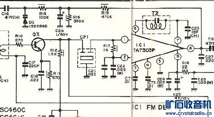

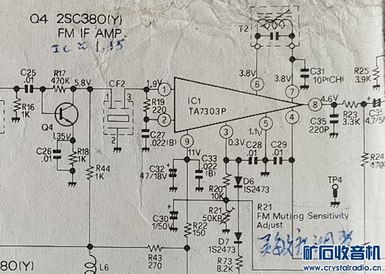

有疑问,发三张图,都属于TA7303P的,除了一张是输入阻抗与输出阻抗一致,其余两张都不一样。

作为通用元器件的滤波器,其生厂商没必要特意把两端阻抗做成不一样,所以我觉得后两张图(它们都是实际产品),有可能它用的滤波器是定制的,更有可能是根据实验结果特意调节成这样的,因为调整端口匹配可以一定程度上改变滤波器的曲线

大多数常见的三端子陶瓷滤波器的输入阻抗和输出阻抗是一样的,你发的实际应用电路图说明不了问题,因为实际应用中,厂家不一定会完全做阻抗匹配,厂家设计电路有厂家的考量。
