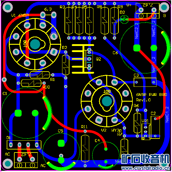

自从迷上画板以后,经常是偶发性想到什么,然后花点时间把想法变成现实。
这边,上周想把两个前级电路板放在一个机箱里,于是想到手上还有的好几个稳压管,觉得要用起来,WY3P,WY4P的亮光非常迷人。
想到了就开做,电路是标准的串联稳压电路,只是调整管换成6N5P,取它的内阻低,压降小,电源牛的次级不需要那么高压,当然,电流大也是这个管子的大优点。电路如下:
板子很小,10X10CM,嘉立创打样才10.8元,超过尺寸就难受了:

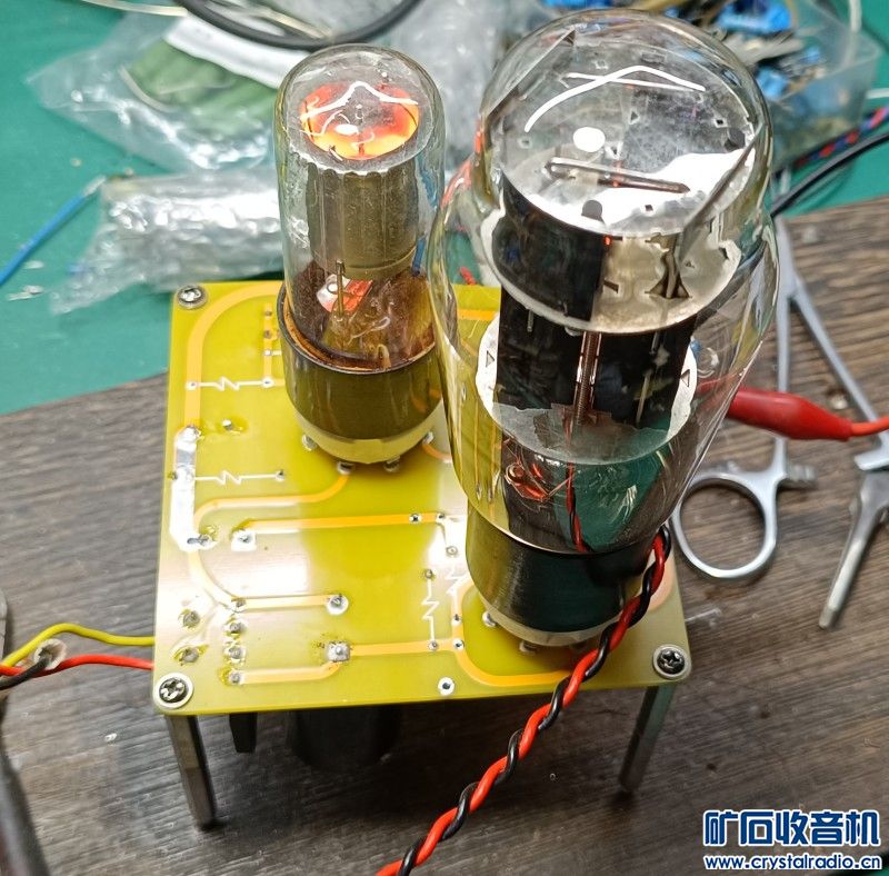

板子回来是黄色的,很漂亮:

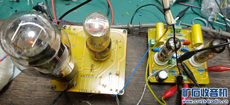

特别是辉光亮起来的时候,电压可调,这样也方便我适用各种前级电路:
这款板子正在供电PCL85帘入前级:
纹波还没来得及测试,等两天测试一下,估计在1mV左右,稳压电源的优势就在这里。

发表于 2023-11-21 20:05:20 | 显示全部楼层
6N5开起活来温度很高啊这板子能受得了吗?
发表于 2023-11-21 20:38:29 | 显示全部楼层
太费电了,电表蹭蹭的转,兜里的钱全归了供电局了,本来想那这个管子做个推挽,没敢做,
发表于 2023-11-21 20:40:31 来自手机 | 显示全部楼层
电压范围是?
发表于 2023-11-21 20:49:14 | 显示全部楼层
我不知道楼主是什么地方的,我们广东用PCB真的好惨,因为胆机有高压,一受潮经常出故障。我现在都不搞PCB了。

 楼主| 发表于 2023-11-22 09:12:48 | 显示全部楼层
这管子大,散热很快,不会影响板子。
 楼主| 发表于 2023-11-22 09:13:44 | 显示全部楼层
玩管子嘛,总要付点钱的。这只是前级用,不怎么耗电。
 楼主| 发表于 2023-11-22 09:14:30 | 显示全部楼层
电压范围很灵活,看用什么零件。至少现在的绝大部分前级供电都可以。
 楼主| 发表于 2023-11-22 09:15:56 | 显示全部楼层
zheng39680 发表于 2023-11-21 20:49
我不知道楼主是什么地方的,我们广东用PCB真的好惨,因为胆机有高压,一受潮经常出故障。我现在都不搞PCB了 ...
我是苏州这里的,也有回南天,很潮。不过注意走线,都没有问题。遵循1mm/100V的原则,不会爬电的。高压走线太近的话,就会出问题。

发表于 2023-11-22 09:27:33 | 显示全部楼层
joshualitos 发表于 2023-11-22 09:12
这管子大,散热很快,不会影响板子。
短时间没问题,时间长了烤糊了,烧焦了。
 楼主| 发表于 2023-11-22 09:34:29 | 显示全部楼层
不会,管脚的热量没有这么大。
