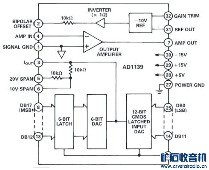

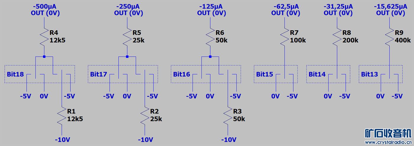

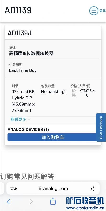

问大家一个问题得到的可能是相同的答案,即当今哪枚DAC最贵。毫无疑问,得到的回答肯定是TDA1541S2或者汕头版TDA1541AS7,或者汕头不讲道德版TDA1541AS8。因为TDA1541A的表面积实在印不下太多的皇冠了!但是还有一个办法汕头朋友没想到。就是利用后面继续印刷,印上10几20个不成问题。但是这个还不是标准答案,标准答案肯定是陶封金顶的TDA1541。由于物品的稀缺性会引起发烧友的购买欲,因此价格也就水涨船高。但是这还不是最终答案。最终答案是目前我比较关注的真18位航天级别的DAC,也就是AD公司的AD1139。现在在ADI公司网站依然可以订购此枚芯片。记得半个月前查询了一下,没想到现在价格又涨了几百元。今天写到此时此刻价格为人民币¥17,014.64元一枚。而且还是AD1139J系列。AD1139K系列已经无法订购到了。发烧友里藏龙卧虎,不知道哪位能申请样片,如果是ADI的公司的VIP中P,没准可以免费申请2枚样片。这样就可以充分满足欲望了。试想如果用这枚芯片制作DAC,按照左右声道来讲则需要2枚。成本不用我说了。众位烧友拿起计算器按一下就清楚了。为什么这枚芯片如此之高,乃至让普通烧友望尘莫及?今天就来抽丝破茧打开它神秘的面纱。下面图片即描述所有关于AD1139的内部构造。其实据一些应用“砖”家介绍。此枚芯片出厂时要经过125度高温老化168个小时,过关者才能出厂进行销售。不知道是否在太上老君的炼丹炉里面走了一遭?广州吴先生建议直接仿制一枚。但是由于内部的MR电路为适应其他非音频领域工作。所以仿制可以直接取消。我想有了我下面的图纸大家对于仿制也会易如反掌。尝试一下这枚真正18位芯片带来的不同DAC感受。DAC好比我们饮用水的水源,直接影响在他之后的所有设备效果。因为只有他才是从数字转为模拟信号的第一站。故此多在DAC身上下功夫十分重要!

发表于 2023-11-21 14:06:52 | 显示全部楼层
这个DAC,主要是直流精度和线性度,AD1139那个6MSB的电阻配对精度要求非常高,你用分立电阻达不到这么高的精度,你这么做线性度估计都不如后面的AD7535高。
 楼主| 发表于 2023-11-21 14:21:50 | 显示全部楼层
haisens 发表于 2023-11-21 14:06
这个DAC,主要是直流精度和线性度,AD1139那个6MSB的电阻配对精度要求非常高,你用分立电阻达不到这么高的 ...
每组电阻购买了40只,精挑细选去配对。说的没错。但是就现在这个状态应该可以秒掉大部分DAC。开声的瞬间就被中音迷住了。这个中音几乎可以和任意芯片对比。尤其细节比较丰富。

发表于 2023-12-11 17:33:07 | 显示全部楼层
一念思量 发表于 2023-11-21 14:04
好奇的是,什么机器上能用得起啊
这个应用场景是标准的工业场景,所以追求的指标也是标准的DAC指标。音频DAC应用相对工业的来说,要求没那么高,尤其是直流线性度和准确度,用于音频有种高射炮打蚊子的感觉,土豪可以无视。土豪连7805都可以用航天级镀金屏蔽的。
